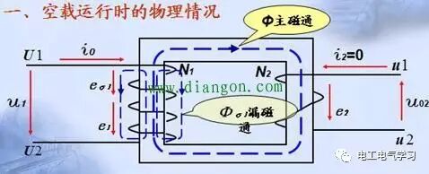

1、在变压器设计计算时,要进行校算。
2、空载电流与变压器的铁芯材料品质有关,与变压器的容量、损耗有关。
3、空载电流,分两个部分计算。一个是有功分量,一个是无功分量。分别计算,然后进行向量和的幅值计算(有功的平方加无功的平方,然后开平方)。
4、有功分量与空载损耗与变压器容量有关。
5、无功分量与一定磁密下的硅钢片励磁功率、单位励磁功率、铁芯重、接缝数、铁芯截面积、变压器容量等有关。变压器空载损耗计算方法是空载损耗包括铁芯中磁滞和涡流损耗及空载电流在初级线圈电阻上的损耗,前者称为铁损后者称为铜损。由于空载电流很小,后者可以略去不计,因此,空载损耗基本上就是铁损。
