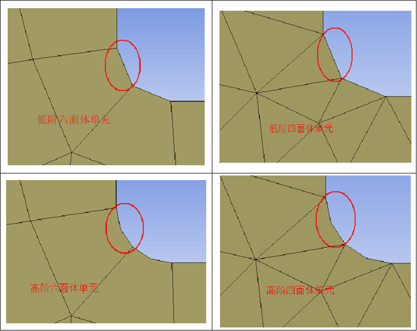

  • 对于几何规整的模型,ANSYS Meshing能快速的产生高质量的六面体或四边形网格。
  • 对于几何复杂的模型,四面体和三角形网格因强大的复杂几何适应能力,应该成为首选,这会增加一些网格规模,但不用担心求解精度和求解规模的问题。只要将四面体网格适当加密,求解精度完全不逊于六面体网格,对于三角形网格也是如此,这些是经过充分检验的正确结论。
  • 尽量不要使用低阶单元。在单元发展历史上,存在很多低阶单元,就ANSYS公司来说,梁单元壳单元实体单元等,都具有低阶和高阶的区分。随着现在计算能力的提高,分析者完全没有必要为了降低求解规模而使用低阶单元。并且某些情况下,应该尽量避免使用低阶单元,比如,低阶四面体单元是被严格限制使用的。

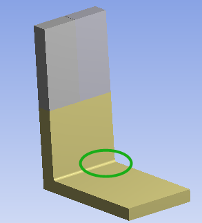

分析对象:

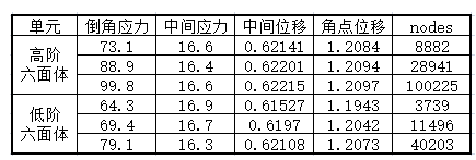

六面体单元总结:
  • 单元阶数和网格密度对位移结果影响较小。
  • 单元阶数和网格密度对应力梯度较小位置的应力结果影响较小。
  • 单元阶数和网格密度对应力梯度较大位置的应力结果影响较大。
仿真应用 | 单元类型和网格密度对有限元求解的影响的图4

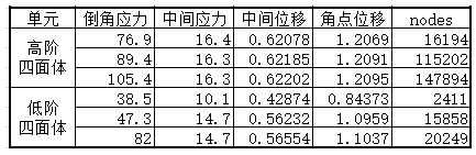

四面体单元总结:
  • 高阶四面体单元的位移结果可靠,网格密度对位移结果影响较小。
  • 低阶四面体单元的位移结果并不可靠,建议不要使用。
  • 高阶四面体单元在应力梯度较小位置的应力结果可靠,网格密度对应力结果影响较小。
  • 低阶四面体单元在应力梯度较小位置的应力结果不可靠,建议不要使用。
  • 应力梯度较大位置应该使用高阶单元适当加密,才能获得应力收敛解。
仿真应用 | 单元类型和网格密度对有限元求解的影响的图5
