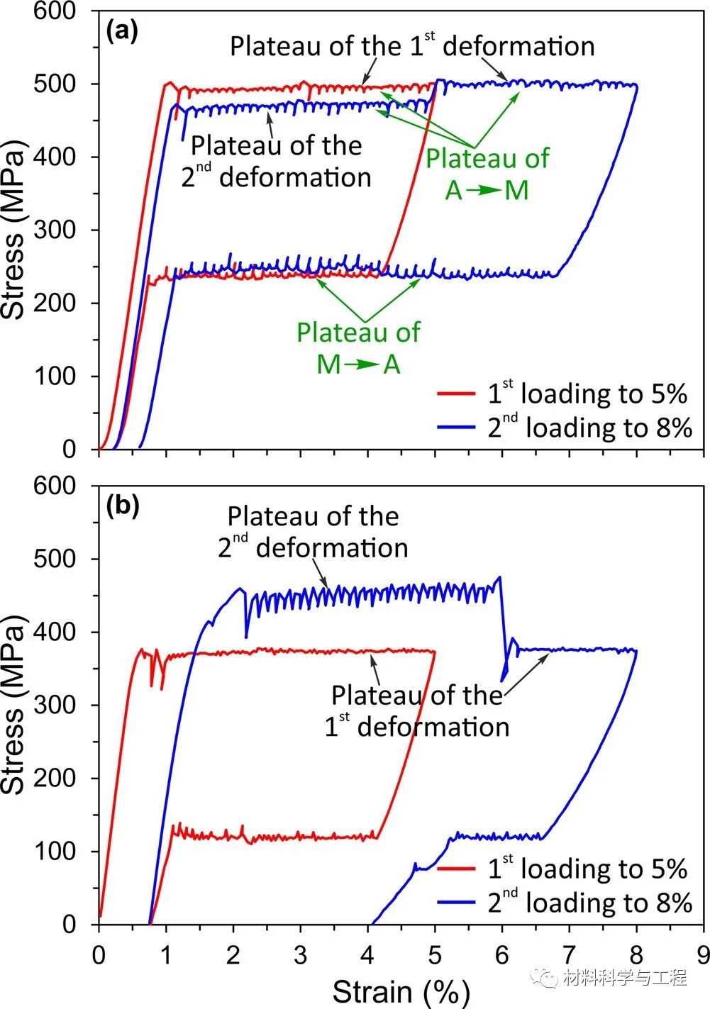

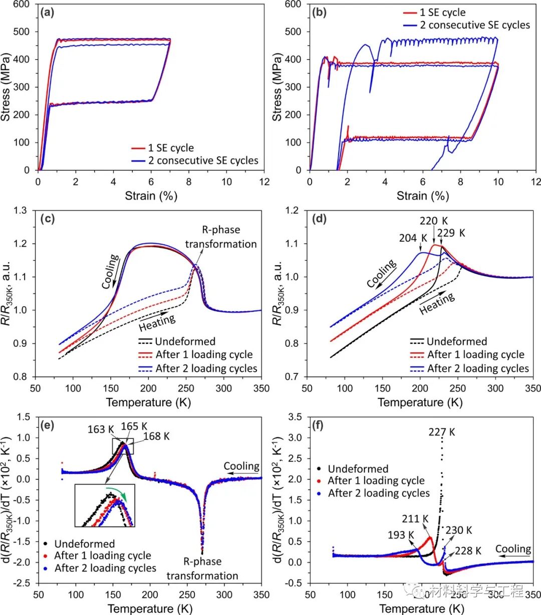

研究发现合金超弹性应力应变曲线的两个连续循环中,应力诱导马氏体转变(SIMT)在第二个循环中的临界应力低于第一个循环,但仅仅是低于第一个循环中达到的最大应变值,一旦应变超过第一个循环的极限值,临界应力就会回到原始水平。在第二个循环后观察到不可恢复应变少量增加(约0.5%)。观察到异常的应力应变行为,第二次循环的平台应力高于第一次循环的平台应力,这与传统的超弹性行为不同。
与823K退火样品的行为相反,当应变超过第一个循环的极限时,平台应力下降到第一个循环的原始水平。因此在第二个循环中,违反预期的自然顺序,变形首先在高应力下进行,然后在显着较低的应力下进行;第一个循环显示出良好的超弹性,但第二个循环可恢复应变范围缩小。在第一个循环中可逆(超弹性)的应变(4.3%)在第二个循环中变得不可逆。高达25%应变的加载-卸载循环,表明这些不寻常的特征在连续循环中持续存在,直到应变变为纯塑性。

图1 (a)823K和(b)873K退火后合金的应力应变曲线

图2 合金的冷拉加卸载应力应变曲线和电阻曲线

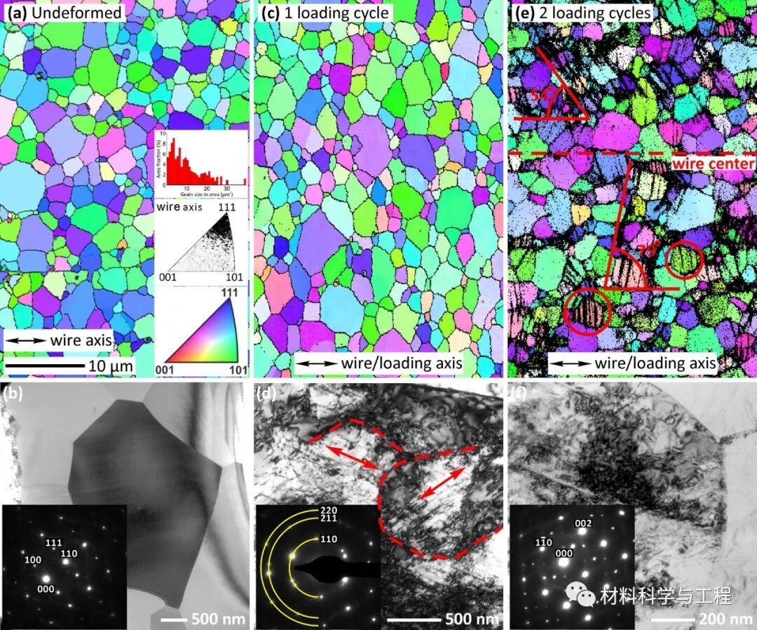

图3 合金在873K退火后的EBSD取向图和TEM图

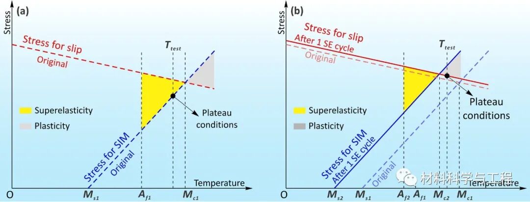

变形样品中MT的两个步骤应该与遭受SIMT且未变形的材料部分相关。主要观察的是MT的第二步,与遭受SIMT的样本部分相关,转移到较低的温度。远低于超弹性范围时,缺陷通过它们的应力场帮助进行连续的转换;对于接近超弹性范围极限的应力诱导MT,所产生的缺陷强烈阻碍了连续的MT。接近超弹性范围边界时塑性变形的作用发生变化,导致从传统的超弹性转变为具有某些反常规特征的异常应力应变行为。

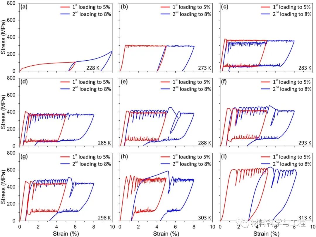

图4 合金在873K退火后在不同温度下的应力应变曲线

图5 合金在加载周期前后应力诱导马氏体转变的临界应力和基体的屈服应力
本文认为在接近超弹性范围极限时,应力引起的MT过程中缺陷的作用发生了变化。SIMT诱导缺陷的不同作用,取决于距超弹性范围极限的距离,本文可能对理解和控制NiTi合金的疲劳行为很重要。(文:破风
