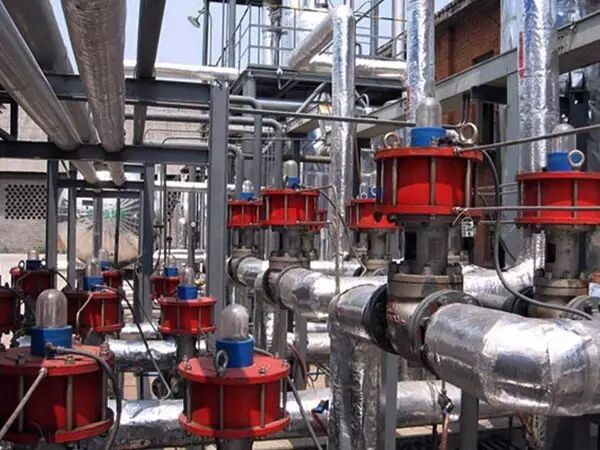

    1.1 阀门应根据管道及仪表流程图(PID)上所示类型及数量设置。当PID 对某些阀门的安装位置有具体要求时,应按工艺要求设置。
    1.2 阀门应布置在容易接近、便于操作、维修的地方。成排管道上的阀门应集中布置,并考虑设置操作平台或梯子。
    2 阀门的安装位置要求
    2.1 进出装置的管廊管道在与全厂管廊上的主管相接时,均须设置切断用阀门。阀门的安装位置应集中布置在装置区一侧,并设置必要的操作平台或检修平台。
    2.2 需要经常操作、维修和更换的阀门,应位于地面、平台或梯子容易接近处。气动和电动阀也同样应布置在容易接近处。
    2.3 不需要经常操作的阀门(只在开停车时使用),如果在地面上无法操作时,也应布置在能架设临时梯子的地方。
