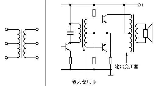

低频变压器:
【收藏】常见变压器电路符号和应用场合的图1
注:分别用欧姆表测输入和输出变压器的输入、输出端电阻值。其中,电阻器最小(几欧姆)的一端所对应的变压器为输出变压器。

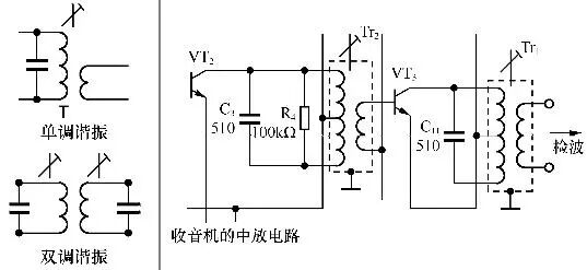

中频变压器:
【收藏】常见变压器电路符号和应用场合的图2
注:中频变压器磁帽上的红,黄,白等颜色表示为中频变压器的安装位置。不同厂家的产品有不同的安装位置。

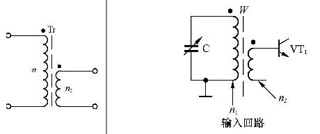

天线变压器:
【收藏】常见变压器电路符号和应用场合的图3
屏蔽层接地可减少电网通过分布电容对电路的寄生耦合。

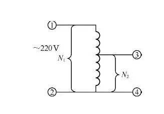

自耦变压器:
【收藏】常见变压器电路符号和应用场合的图4
自耦变压器的铁芯上只有一个绕组N1,原边及副边绕组是共用的,副边绕组N2是原边绕组的一部分,它可以输出连续可变的交流电压。调节滑动端的位置,就改变了N2,即改变了输出电压U2。使用前,将手柄上的指针调至电压为零。演示时先接通电源,然后慢慢转动手柄调节出所需的电压,并由万用表测量③和④的电压。(注明:电路符号和应用场合为同一张图)

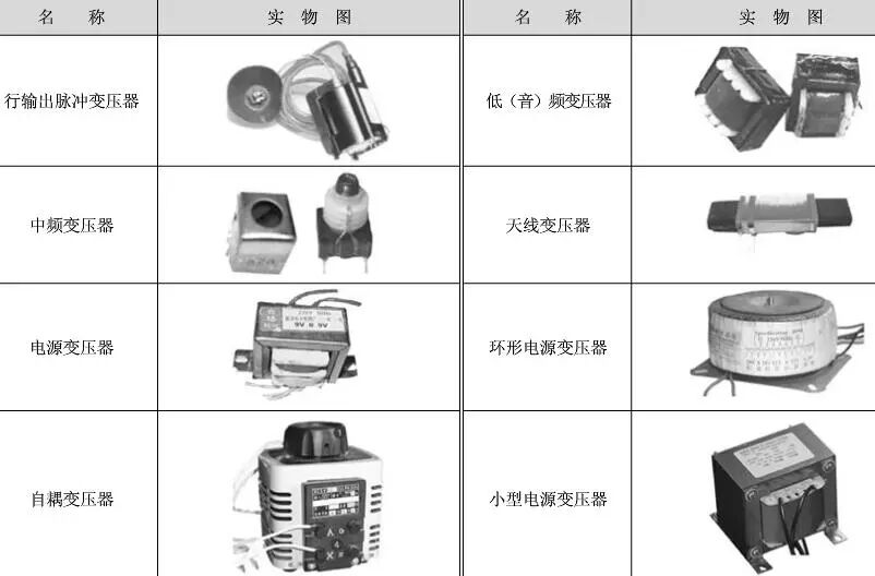

变压器实物图:
【收藏】常见变压器电路符号和应用场合的图5
以上几种常见变压器电路符号和应用场合介绍,希望此篇文章能让大家对变压器有更深的了解。
