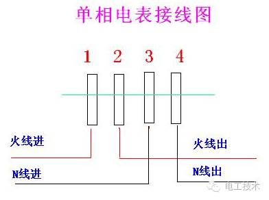

    1、单相有功电能表的错误接线
电能表错接线的主要原因是什么?的图1
    当直接接入式单相电能表装表时,误将进电能表的火线与零线接反了,零线从电能表引出后处在开断状态,而负载跨接在火线和地线之间,用电依然正常,因电能表电流线圈无电流通过而不转。
    当电压小钩断开或接触不良造成开路时,此时电能表的测量功率P=U(0)×Icosφ=0,电能表不转。当电流互感器二次测开路时,电能表电流线圈无电流通过,电能表测量的功率P=U(0)×Icosφ=0,电能表不转。同样,电流互感器二次侧短路时,因无电流通过电流线圈,电能表也会不转。当电流互感器二次侧极性接反时,电能表测量的功率P=-UIcosφ,电能表反转。

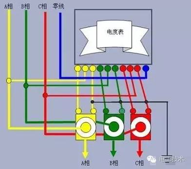

    2、三相三线两元件电能表错误接线
电能表错接线的主要原因是什么?的图2
    当电压线A、B相电压对调;B、C相电压对调;A、C相电压对调时,对调后计量值P均为零,电能表不转。
    3、三元件电能表的错误接线
    当有任一只电流线或TA极性接反时,接反相测量的有功功率为负值,电能表变慢。
    当有两相电流线或TA极性接反时,接反两相的测量值为负值,电能表反转。
    当三相电流线或TA极性接反时,电能表反转,K=-1。
    当电流回路一相开路时,电能表仅计量两相电量;二相开路时,仅计量一相电量;三相开路时,电能表停转。同样,电流回路出现一相、两相、三相短路时,电能表计量值同上。
    当低压三相四线电能表TA接线正确,而电压辅助线相序与电流不一致时,如电能表反转。
    在电压回路存在开路故障时,有以下特征:一相电压回路开路,电能表计量两相电量;两相电压回路开路时,电能表仅计量一相电量,电能表变慢;三相电压回路开路时,电能表停转。
