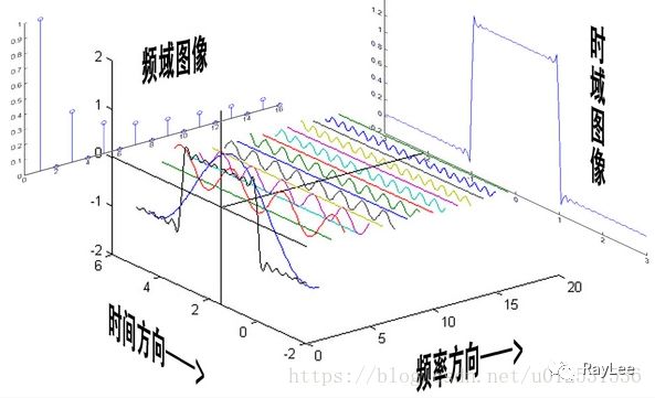

傅立叶原理表明:任何连续测量的时序或信号,都可以表示为不同频率的正弦波信号的无限叠加。而根据该原理创立的傅立叶变换算法利用直接测量到的原始信号,以累加方式来计算该信号中不同正弦波信号的频率、振幅和相位。如图1所示,即为时域信号与不同频率的正弦波信号的关系。图中最右侧展示的是时域中的一个信号,这是一个近似于矩形的波,而图的正中间则是组成该信号的各个频率的正弦波。从图中我们可以看出,即使角度几乎为直角的正弦波,其实也是由众多的弧度圆滑的正弦波来组成的。在时域图像中,我们看到的只有一个矩形波,我们无从得知他是由这些正弦波组成。但当我们通过傅里叶变换将该矩形波转换到频域之后,我们能够很清楚的看到许多脉冲,其中频域图中的横轴为频率,纵轴为振幅。因此可以通过这个频域图像得知,时域中的矩形波是由这么多频率的正弦波叠加而成的。

                                            图1   时域频域关系图

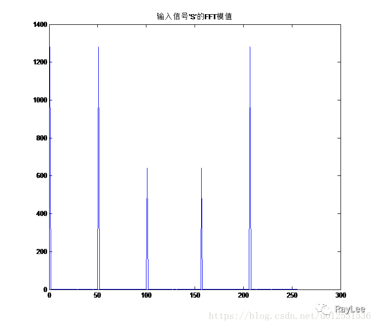

假设现在我们有一个输入信号,该信号总共包含3种成分信号,其一是5V的直流分量;其二是频率为50Hz、相位为-60度、幅度为10V的交流信号;第三个成分信号是频率为100Hz、相位为90度、幅度为5V的交流信号。该输入信号用数学表达式表示如下:
 S=5+10*cos(2*pi*50*t-pi*60/180)+5*cos(2*pi*100*t+pi*90/180)

                                                           图2 输入信号

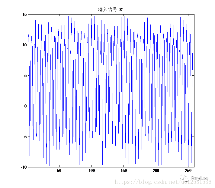

图2即为S信号的图像表示。现在,我们以256Hz的采样率Fs对这个信号进行采样,采样点数N同样为256点。根据公式我们可以算出其频谱图中的频率精度为1Hz。因此对于输入信号频率包含0Hz、50Hz和100hz的复合信号,在其经过FFT处理之后,应该会在频谱图中出现3个峰值,而且频率分别为0Hz、50Hz和100Hz,处理结果如图3所示:

                                                    图3 信号频谱全图

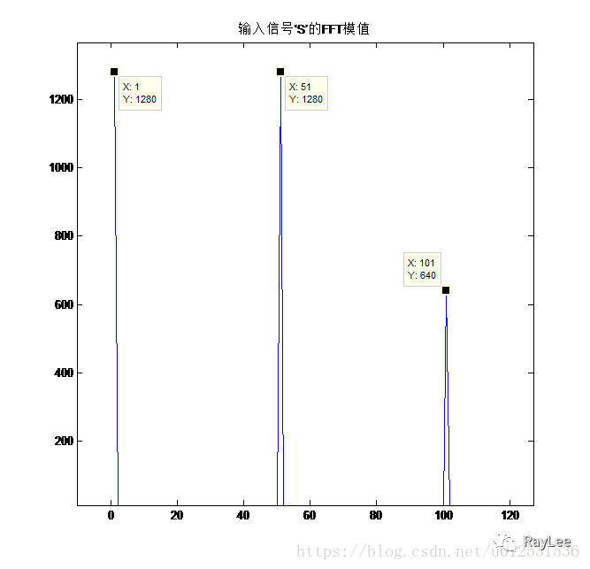

结果正如我们所预料的,对输入信号’S’做FFT处理之后,图3中出现了5个峰值,这是因为对输入信号做256点的FFT处理之后并没有第257个频点信息,这也是前文中所提到的第一个点的模值是N倍的原因。因此,信号的 FFT结果具有一定的对称性。一般情况下,我们只使用前半部分的结果,即小于采样频率一半的结果。对于图像进行简单处理后,我们的前半部分的FFT结果如图4所示:

                                                    图4  处理后的频谱图
从图4中可以看出,三个输入信号频点的幅值依次为1280、1280、640;其他频率所对应的幅值均为0。按照公式,可以计算直流分量(频率为0Hz)的幅值为:1280/N= 1280/256=5;频率为50Hz的交流信号的幅值为:1280/(N/2)= 1280/(256/2)=10;而75Hz的交流信号的幅值为640/(N/2)=640/(256/2)=5。这也正是我们输入信号中的三个分量的直流分量值,由此可见,从频谱分析出来的幅值是正确的。
