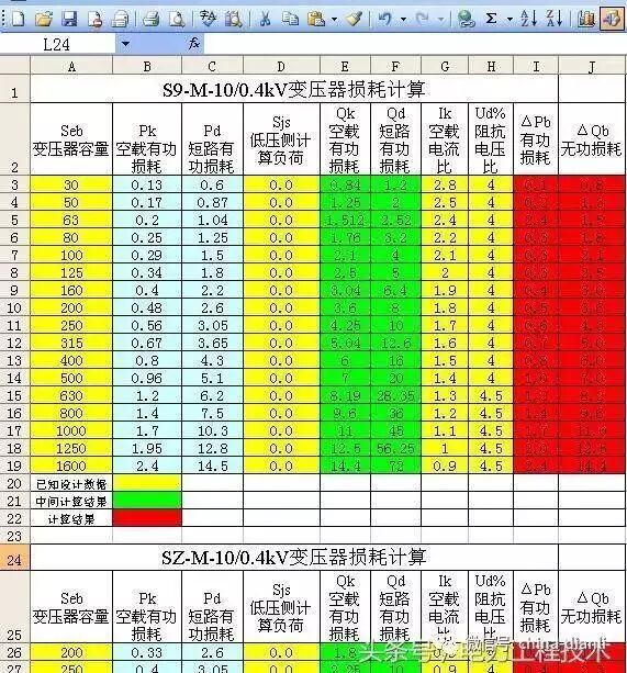

一、变压器的损耗:分空载损耗(铁损),它固定不变,可查资料;负载损耗(铜损),与负载情况有关,与负载成几何比例增加,同样,满负荷铜损也可以查资料得到,具体铜损要根据负载率套用公式计算。

铁损是磁滞损耗和涡流损耗之和,是个固定值,它约等于空载损耗,800KVA变压器空载损耗约1.2KW。负载损耗是随负载的变化而变化,只能计算出大约值。如果你还保留变压器的出厂检验报告,报告中有一个指标叫额定铜损(短路损耗),用这个额定铜损可以算出铜损。铜损=(二次工作电流/二次额定电流)的平方*额定铜损(短路损耗)。
变压器每个月空损损耗及其计算方法,附案例分析的图3
800KVA变压器额定铜损耗约8.9KW. 计算方法:估算每小时平均用电量=52000KWh/30天/8小时=216.7KWh 估算每小时平均电功率=216.7KWh/1h=216.7KW
估算每小时平均电流=216.7KW/(1.732*380V*0.9)=366A
计算额定电流=800KW/(1.732*400V)=1155A
估算铜损=(366A/1155A)*(366A/1155A)*8.9KW(铜损)=0.89KW
计算每小时铜损电度=0.89KW*h=0.89KWh(度)
计算月铜损电度0.89KWh*8小时*30天=213.6KWh(度)
估算每小时铁损电度数=1.2KW*1h=1.2KWh
计算月铁损电度数=1.2KWh*8小时*30天=288KWh(度)
