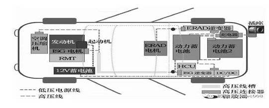

关于新能源汽车高压线束的设计的图1
混合动力高压部件布局图
1为混合动力高压部件布局图。高压系统在设计方面,考虑到电磁干扰的因素,整个高压系统均由屏蔽层全部包覆。
目前国内车型全部采用屏蔽高压线,曰系车也有应用屏蔽网包覆在高压线外侧,插件处处理实现屏蔽连接。同时由于高压已经超出人体安全电压,车身不可像低压系统一样作为整车搭铁点,因此在高压线束系统的设计上,直流高压电回路必须严格执行双轨制。
根据高压线束的特性,我们一般以高压电器为中心对高压线束进行划分,可分为电机高压线、电池高压线、充电高压线等。
电机高压线一般是连接控制器和电机的高压线;电池高压线一般是连接控制器和电池的高压线;充电高压线一般是连接充电机和电池的高压线。

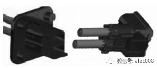

所有高压连接器都要求防水,根据使用位置不同,防水等级也不一样。目前使用居多的有1P连接器(图4)2P连接器(图5)3P连接器,超过3P 的连接器比较少见,通用性太小而且开发成本高,般连接器厂家很少开发。
                                        关于新能源汽车高压线束的设计的图4
1P连接器结构相对简单,成本相对低。满足高压系统的屏蔽、防水等要求,但装配工序复杂,维修性差。一般可以应用在电池包甩线、电机甩线等,也可以使用在高压电器内部电路连接,如高压电池包内部等。
2P连接器结构复杂,成本相对高。满足高压系统的屏蔽、防水等要求,维修性好。一般用于直流电输入输出,如高压电池包上、控制器端、充电机直流电输出端等。

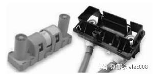

维修开关在高压系统中必不可少,在高压系统需要检查维修时,必须先断开高压电源,主要就是通过断开维修开关来实现断开高压总电源。
1) 带熔断丝开关(图6)—般安装在高压电池包上,并要布置在方便插拔的位置。特点:带熔断丝,结构复杂,成本相对高,体积相对大,适用于大电流的高压系统上。
                                  关于新能源汽车高压线束的设计的图5
带熔断丝开关
2)不带熔断丝开关(图7)结构简单,成本低,体积相对小,适用于布置空间紧张的位置。如果维修开关内部不带熔断丝,高压电气系统中也应该要有熔断丝对电路进行保护。

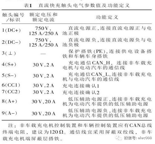

1)直流快充充电口(图8)满足国 GBT 20234.3—2011
                                  关于新能源汽车高压线束的设计的图7
直流快充充电口
车辆插头和车辆插座分别包含9对触头,其电气参数值及功能定义见表1
关于新能源汽车高压线束的设计的图8
车辆插头和插座的触头布置方式如图9和图10 所示。
   关于新能源汽车高压线束的设计的图9关于新能源汽车高压线束的设计的图10
充电口和充电座满足国标要求,直流快充系统,电流电压较大,整个充电口和充电座的要求更高,体积比慢充充电口和充电座更大,成本较高。国标规定:快充的额定直流电压为750V (DC),额定直流电流为125 A 250 A (DC)种规格。

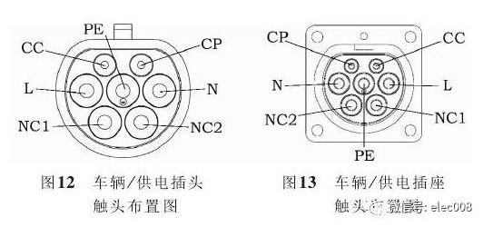

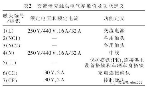

2)交流慢充充电口(图11)满足国标 GBT 20234.2— 2011
车辆插头和车辆插座分别包含7对触头,其电气参数值及功能定义见表2
关于新能源汽车高压线束的设计的图11
车辆插头和插座的触头布置方式如图12和图13 所示。
关于新能源汽车高压线束的设计的图12
充电口和充电座满足国标要求,慢充系统与快充系统相比,工作电压电流较小,整个充电口和充电座要求比快充的低,体积相对较小,成本稍低。国标规定,慢充额定交流电压为交流250 V440 V(AC),慢充额定交流电流为16A32A (AC)

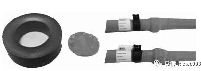

EMC是新能源车型面临的一大问题,电机、控制器等高压部件发出不同频段的电磁波对整车音响倒车影像及变速器传感器等产生干扰,目前国标没有详细关于此方面的标准。有些主机厂采用在相关高压零件(包括设备和线束)均增加磁环(图14)整车EMC问题得到大大的改善。
                    关于新能源汽车高压线束的设计的图13
14 磁环
5.1磁环材质
根据要抑制干扰的频率不同,选择不同磁导率的铁氧体材料,铁氧体材料的磁导率越高,低频的阻抗越大,高频的阻抗越小。
5.2磁环性能
[1]磁环的效果与电路阻抗有关电路的阻抗越低,则磁环的滤波效果越好。铁氧体材料的阻抗越大,滤波效果也越好。电缆两端安装了电容式滤波连接器时,其阻抗很低,磁环的效果更明显。
[2]磁环的安装位置 _般尽量靠近干扰源。对于高压系统的高压线,磁环尽量靠近电机、控制器高压线的进出口。
[3]磁环尺寸的确定磁环的内外径差越大,轴向越长,阻抗越大。内径_定要包紧导线,因此,要获得大的衰减,在磁环内径包紧导线的前提下,尽量使用体积较大的磁环。
[4]电缆上磁环的个数增加电缆上磁环的个数,可以增加低频的阻抗,但高频的阻抗会减小,这是因为寄生电容增加的缘故。
