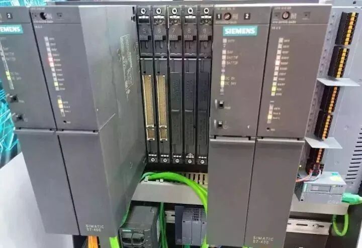

西门子S7-200/300/400通讯方式汇总,超级全面
西门子S7-200/300/400通讯方式汇总,超级全面的图1
