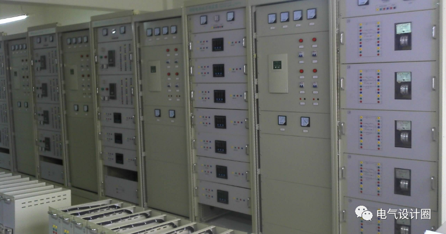

(4)配电室
配电室与π接箱室位于同层相邻或邻近的专用房间,且应满足下列要求:
1) 配电室至对外出口通道的距离不应超过20 m,并且通道不得穿越其他房间。
2) 配电室应设有能开启的采光通风窗。如果用专用窗井采光时,窗井上应加雨篷和防护网。
3) 配电室不允许上下水、煤气等管道穿越。配电室的地面应向外泛水。
4) 配电柜前应有1.5 m的操作距离,柜后距墙应有0.8 m的安装距离。柜边一侧应有不小于0.8 m的过人通道。
配电柜进线电缆由π接箱引入。一般情况下,若配电室与π接箱室相邻,电缆沿地沟内敷设后加盖板,若两室不相邻,电缆在桥架内沿顶板敷设。

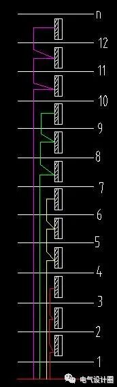

1)照明系统采用树干式配电。根据每层户数的多少,每一或二层取一相交流220 V电源供电。
2)照明计量设在每层用户表箱内。

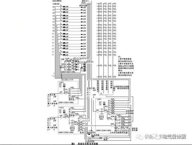

以一梯八户18层塔式住宅为例:
采用需用系数法进行负荷计算,系统图如图4所示。图中正压风机安装在地下层,若安装在屋顶,其电源控制箱(1ATl),应随之而改变。若楼顶没有水箱,可取消图中的液位信号线。
有些高层住宅在中间有一设备层,此层的层高较低,照明电源应为安全电压。有些高层住宅的地下层还设有消防水池,配电系统中应相应增加消防泵、喷淋泵和生活泵的电气控制内容。

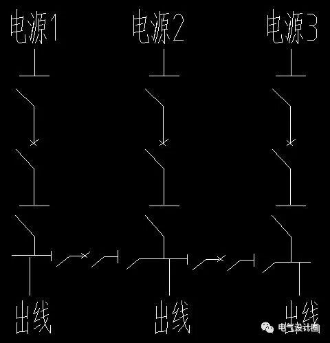

3)三路电源,正常时两用一备,备用回路处于热备用
配电系统还不懂?学习一下!的图4
4)三路电源同时供电,中间用断路器联络

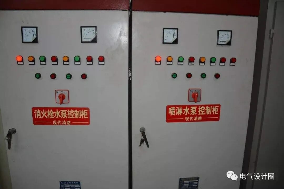

四、消防配电系统设计
19层及以上的普通住宅属于一类防火建筑,10~18层的普通住宅属于二类防火建筑。一类建筑按现行国家电力设计规范规定的一级负荷要求供电,二类建筑应按二级负荷的供电要求供电。一级负荷应由两个电源供电,当一个电源发生故障时,另一个电源应不致同时受到损坏。
二级负荷的供电系统应做到当发生电力变压器故障或线路常见故障时,不致中断供电(或中断后能迅速恢复)。凡消防设备供电电源,按消防规范要求采取末端双电源自投。
配电系统还不懂?学习一下!的图6
消防设计应符合下列要求:
1)在消火栓箱内应设有带动作指示灯的消防按钮,其功能应可远控启动消防泵并使备用照明电源自动点亮。
2)在屋顶设有消防水箱时,消防管道和稳压泵应自成系统,并使管道内的压力维持在0.07 MPa以上。
3)当在封闭电梯前室内设有排烟阀时,可采用手动开启方式,同时应联动排烟及正压送风风机的启动。若楼内设有火灾自动报警系统时,可通过安装在前室的探测器实现报警及联动的自动控制。
4)19层及以上的住宅疏散走道和公共出口处安装安全出口及疏散指示标志灯。出口标志灯安装高度距地不宜低于2 m,疏散标志灯的安装高度应在1 m以下。当采用蓄电池组作疏散指示灯的备用电源时,其连续供电时间不应少于20 min(在地下层安装时不应少于30 min)。
5)消防人员可在配电室的照明柜上使用分励按钮切除住户电源,其余非消防电源由消火栓内的按钮联动跳闸。
6)应隔层设消防广播线路或消防警铃。

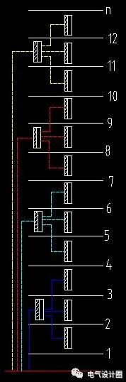

(1)分区树干式配电系统

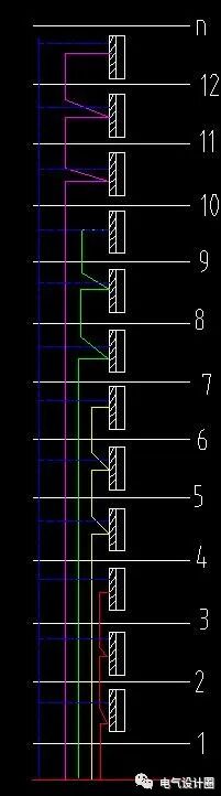

(4)大树干配电方式
