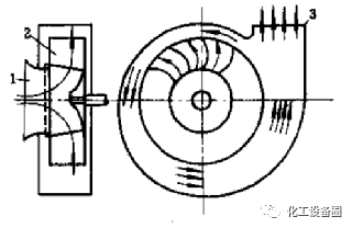

1.1离心通风机的特征是:介质沿着轴向进入,而在叶轮内沿着径向流动,如图2所示。
离心风机内部培训资料的图2
图2离心通风机示意图
1-集流器;2-叶轮;3-机壳

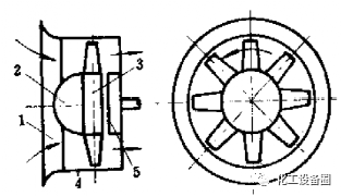

轴流式风机—气流轴向驶入旋转叶片通道,由于叶片与气体相互作用,气体被压缩后近似在园柱型表面上沿轴线方向流动,如图3所示。
离心风机内部培训资料的图3
图3轴流通风机示意图
1-集流器;2-整流罩;3-叶轮;4-机壳;5-后整流罩

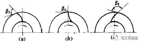

4.按叶片出口角分类
可分为后弯(向后)式、径向式和前弯(前向)式风机,如图5所示。
后弯式风机  叶片出口角β2<90°。
径向式风机  叶片出口角β2=90°。
前弯式风机  叶片出口角β2>90°
离心风机内部培训资料的图5
图5 按叶片出口角分类的风机类型
(a)后弯式;(b)径向式;(c)前弯式

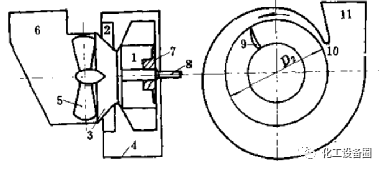

离心通风机结构简单,制造方便。置办和机壳一般都用钢板制成,通常采用焊接结构,也进也用铆接。图6是一台离心通风机的结构示意图。
离心风机内部培训资料的图6
图6离心通风机结构示意图
1-叶轮;2-稳压器;3-集流器;4-机壳;5-调节器;6-进风箱;7-轮毂;8-主轴;9-叶片;10-舌;11-扩散器

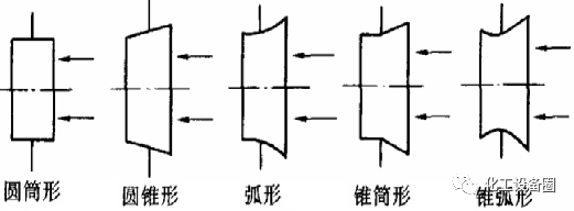

2.集流器(图8):集流器装在叶轮前,作用是减小导入叶轮处气流损失。
2.1圆筒形:叶轮进口处会形成涡流区,直接从大气进气时效果更差。
2.2圆锥形:好于圆筒形,但它太短,效果不佳。
2.3弧形:好于前两种。
2.4锥弧形:最佳,高效风机基本上都采用此种集流器。
离心风机内部培训资料的图8
图8 集流器类型

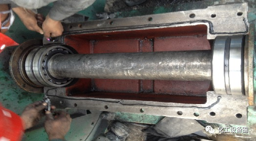

4.主轴(图10):风机传动部分是主轴、轴承、轴承箱组成。
离心风机内部培训资料的图10
图10 主轴

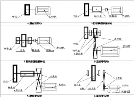

4.传动方式不同的结构形式
根据使用情况的不同,离心通风机的传动方式有多种。如果风机的转数和电动机的转数相同,对于机体较大的风机可以采用联轴器将风机和电动机直联的传动方式,结构简单、紧凑;对于机体较小、转子较轻的风机,则可以取消轴承和联轴器,将叶轮直接装在电动机轴上,结构更加简单、紧凑。如果风机的转数和电动机的转数不相同,则可以采用皮带轮的传动方式。
表3传动方式及机械效率:
传动方式
机械效率
电动机直联传动 (A型)
1.00
联轴器联接转动(D、F型)
0.98
皮带传动(B、C、E型)
0.95
离心风机内部培训资料的图13
图4-7离心通风机的传动方式

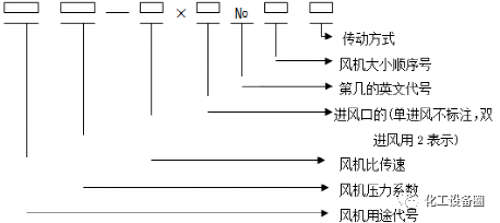

风机制造厂对各种风机的命名都有明确规定,下面介绍两命名方式。

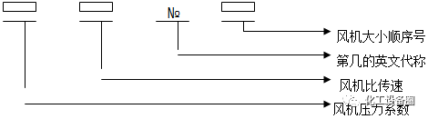

1.命名方式
一般通风机全称表示方法
离心风机内部培训资料的图14

【例1】G4-73-11No18D右90°
表示此风机为锅炉送风机,在最高效率点的全压系数为0.4,比转数为73,单吸,第一次设计,第18号风机(即风机叶轮直径为1800毫米),以弹性联轴器连接接传动,右旋方向,风机出口角为90°。

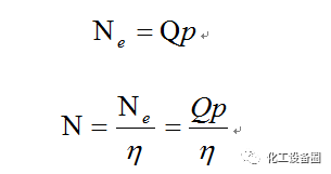

7.功率与效率
轴功率离心风机内部培训资料的图16与有效功率离心风机内部培训资料的图17
风机的全压p的单位是Pa,所以其有效功率为:
离心风机内部培训资料的图18

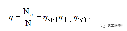

9.容积损失与容积效率
9.1在旋转与静止的部件之间不可避免地有间隙存在,高压区的流体会通过间隙流入低压区。从高压区流入低压区的这部分流体,虽然在叶轮中获得了能量,但却消耗在流动的阻力上,这种能量损失称为容积损失。
9.2风机的容积损失大小用容积效率来表示:
风机的总效率
离心风机内部培训资料的图19

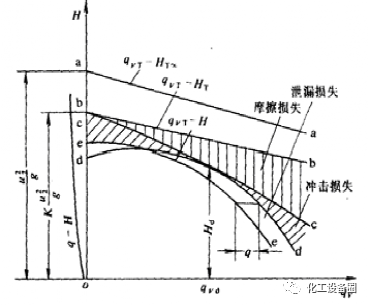

10.风机的性能曲线
风机的工作是以输送流量、产生扬程(全压)、所需轴功率及效率来体现的。
性能曲线:凡是将风机主要参数间的相互关系用曲线来表达,即称为风机的性能曲线。所以性能曲线是在一定的进口条件和转速时,风机供给的扬程或全压、所需轴功率、具有的效率与流量之间的关系曲线。
离心风机内部培训资料的图20
离心风机内部培训资料的图21
图5-1离心风机内部培训资料的图22-H性能曲线

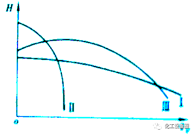

10.1.3三种类型的性能曲线形状
Ⅰ:平坦形性能曲线
Ⅱ:陡降形性能曲线
Ⅲ:驼峰状性能曲线
离心风机内部培训资料的图23
图5-2三种类型的性能曲线形状
Ⅰ:流量变化较大时,扬程、全压变化较小
Ⅱ:流量变化较大时,扬程、全压变化较大
Ⅲ:在上升段工作不稳定,上升段不出现或越窄越好。后弯式一般不出现,而前弯
式不可避免出现。

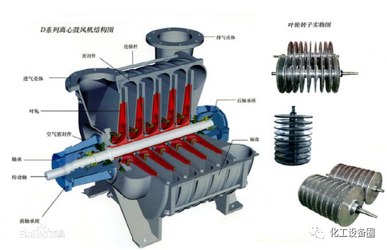

一. 工作原理
旋转的叶轮将气体加速,然后改变方向,使其减速,由于能量守恒,减速后的能量转化为了势能,在扩压器中,压力不断增大,然后进过回流器进入下一组叶轮,产生更高的压力,反复几组后会得到势能很大的高压气体。
离心风机内部培训资料的图35
图6-1多级离心风机结构图

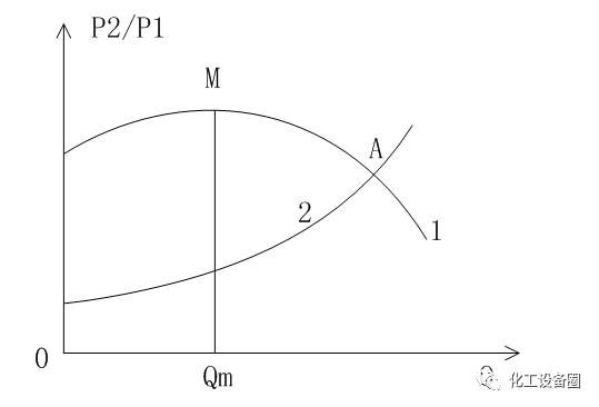

四. 喘振现象及原因
具有驼峰型特性的风机在运行过程中,当负荷减小,负载流量下降到某一定值时,出现工作不稳定现象。这时流量忽多忽少,一会儿向负载排气,一会儿又从负载吸气,发出如同哮喘病人“喘气”的噪声,同时伴随着强烈振动,这种现象称之为喘振。
离心风机内部培训资料的图36
发生喘振现象的根源是离心风机所具有的驼峰型特性。图一给出了具驼峰型特性的离心风机的工作特性曲线。
图中,曲线1是离心风机在某一转速下的特性曲线,代表出口绝压P2和入口绝压P1之比与风机流量之间的关系,是一个驼峰曲线,驼峰点M处的流量为Qm。曲线2是管路特性曲线,正常工作点为A。可以看出,在驼峰点右侧,工作是稳定的。因为任何偶然因素造成的工作点波动(例如流量增加),对于风机特性曲线1而言,压力会减小,而对于管路特性曲线2而言,压力会增加,这两个相互矛盾的结果最终会使工作点返回到原来的位置,在驼峰点M的左侧,这种情况正好相反,任何偶然因素造成的工作点波动将使沿风机特性曲线1上的压力变化趋势与沿管路特性曲线2上的压力变化趋势具有完全的一致性,其结果加剧了工作点的偏移,使之不能返回到原来的工作点上,风机的工作出现不稳定情况。
因此,驼峰点M右侧的区域为稳定工作区域,驼峰点M左侧的区域为不稳定工作区域。负荷下降使处于驼峰右侧的工作点向驼峰点靠近,工作点越靠近驼峰点M,越会出现工作不稳定的可能性,驼峰型特性是发生喘振现象的主要原因。

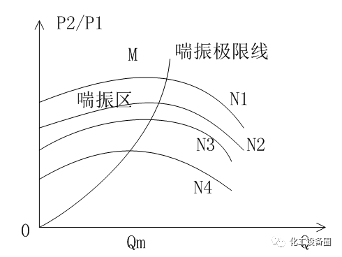

六. 防喘振控制思路
离心风机内部培训资料的图37
图二给出了风机在不同转速下的特性曲线,可以看出。转速不同,相应的驼峰点和驼峰流量也不同。转速越低,驼峰点越向左移,驼峰流量越小。把不同转速下的驼峰点连接起来,就构成了一条曲线,曲线右侧为稳定工作区,曲线左侧为喘振区。我们称驼峰流量为极限流量,相应的驼峰点连接曲线被称为喘振极限线。显然,只要在任何转速下,控制风机的流量,使其大于极限流量,则风机便不会发生喘振问题。这就是防喘振控制的基本思想。
考虑到吸入气体的状态如压力、温度、密度等都会引起风机特性曲线的微小变化,因此应考虑一定的安全容量,确保实际工作点不至于太靠近喘振极限,以免发生喘振事故。

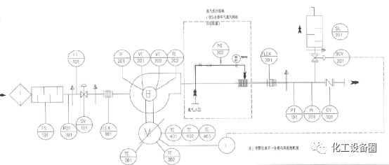

七.防喘振控制方案
在风机出口管路设置放空阀。
风机的喘振控制方案通常有多种,最常用的有入口流量控制和风机电流控制。下图为典型的风机电流防喘振控制方案。当风机的电流达到防喘振控制的限定值时,防喘振阀打开,风机脱离喘振区。
离心风机内部培训资料的图38
图6-4 多级离心风机防喘振控制方案图

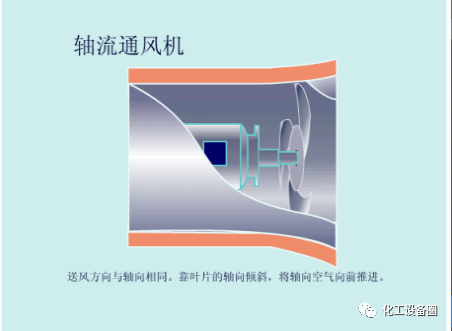

一. 轴流风机的工作原理
气流由集流器进入轴流风机,经前导叶获得预旋后,在叶轮动叶中获得能量,再经后导叶,将一部分偏转的气流动能转变为静压能,最后气体流经扩散筒,将一部分轴向气流的动能转变为静压能后输入到管路中。
轴流式风机的横截面一般为翼剖面。叶片可以固定位置,也可以围绕其纵轴旋转。叶片与气流的角度或者叶片间距可以不可调或可调。改变叶片角度或间距是轴流式风机的主要优势之一。小叶片间距角度产生较低的流量,而增加间距则可产生较高的流量。
先进的轴流式风机能够在风机运转时改变叶片间距(这与直升机旋翼颇为相似),从而相应地改变流量。这称为动叶可调(VP)轴流式风机。
轴流风机又叫局部通风机,是工矿企业常用的一种风机,安不同于一般的风机它的电机和风叶都在一个圆筒里,外形就是一个筒形,用于局部通风,安装方便,通风换气效果明显,安全,可以接风筒把风送到指定的区域。
离心风机内部培训资料的图39
图7-1轴流通风机

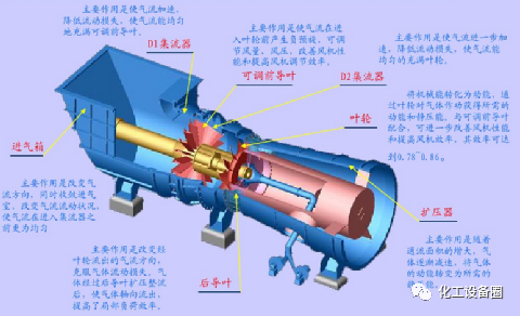

二. 轴流风机的结构
1.进气箱:主要作用是改变气流方向,同时收敛进气室,改变气流流动状况,使气流在进入集流器之前更为均匀。
2.集流器:主要作用是使气流加速,降低流动损失,使气流能均匀地充满可调前导叶。
3.可调前导叶:主要作用是使气流在进入叶轮前产生预旋,可调节风量、风压、改善风机性能和提高风机调节效率。
4.集流器:主要作用是使气流进一步加速,降低流动损失,使气流能均匀的充满叶轮。
5.叶轮:将机械能转化为动能,通过叶轮对气体侮蔑获得所需的动能和静压能,与可调前导叶配合,可进一步改善风机性能和提高风机效率。
6.后导叶:主要作用是改变经叶轮流出的气流方向,克服气体流动损失。气体经过后导叶扩压整流后,使气体轴向流出,提高了局部负荷效率。
7.扩压器:主要作用是随着通流面积的增大,气体逐渐减速,将气体的动能转变为所需的静压能。
离心风机内部培训资料的图40
图7-2轴流风机的结构

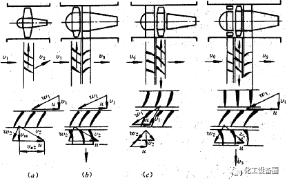

四. 轴流风机的分类
轴流风机可分为四种基本型式:
1.在机壳中仅有一个叶轮。
2.在机壳内装一个叶轮和一个固定的出口导叶。
3.在机壳内装一个叶轮和一个固定的进口导叶,亦即前置静叶型。
4.在机壳中有一个叶轮并具有进出口导叶。
离心风机内部培训资料的图41
图7-3轴流风机四种基本型式
