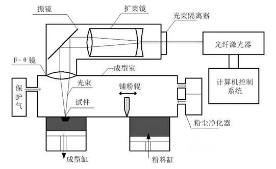

中南大学李瑞迪教授:增材制造高强度铝合金粉末成分设计、制备与应用的图1
▲SLM机理(图片来源:杨永强等.金属零件激光选区熔化3D打印装备与技术)
基于粉床自动铺粉的选区激光熔化(SLM)技术利用高能激光熔化处于松散状态的粉末薄层(厚度通常为20~50μm),基于粉床逐层精细铺粉、激光逐层熔凝堆积的方式,成形任意复杂形状的高致密度构件。SLM技术成形精度高,对特殊复杂结构(如悬垂结构、薄壁结构、复杂曲面、空间点阵等)制造的适用程度高,其发展方向是实现中小型复杂构件直接精密净成形,为高性能复杂结构金属构件的低成本、短周期、净成形制造提供一体化解决方案。

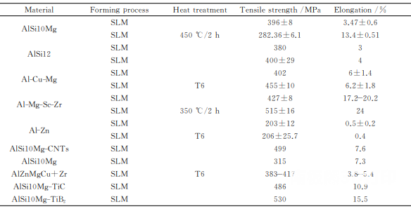

目前基于SLM成形的铝合金及铝基复合材料如表1所示。虽然铝合金种类很多,但激光增材技术除了Al-Si系比较成熟外,其他铝合金成形工艺与之相比有巨大差距。Al-Si系合金因其铸造铝合金的材料本质,虽然采用经过优化的激光增材制造工艺进行制备,但抗拉强度很难突破400MPa,从而限制了其在航空航天等领域服役性能要求更高的承力构件上的使用。为进一步获得更高的力学性能,近年来Al-Cu、Al-Mg和Al-Zn等铝合金体系也被用作SLM成形材料,但这类铝合金中较高的合金元素含量和较宽的冷却凝固温度范围,使得沉淀强化合金在激光增材制造过程中易形成裂纹甚至发生开裂;且相对于铝元素,镁等合金元素更易在高能激光的高温作用下发生气化蒸发,从而影响成形件的成分稳定性及力学性能。
中南大学李瑞迪教授:增材制造高强度铝合金粉末成分设计、制备与应用的图2
▲表1 激光增材制造铝合金及其复合材料的力学性能(表格来源:顾冬冬等.航空航天高性能金属材料构件激光增材制造)
