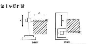

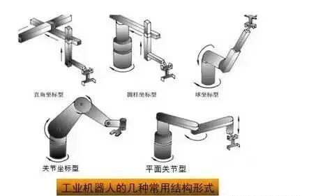

1、笛卡尔操作臂
优点:很容易通过计算机控制实现,容易达到高精度。 缺点:妨碍工作, 且占地面积大, 运动速度低, 密封性不好。
①焊接、搬运、上下料、包装、码垛、拆垛、检测、探伤、分类、装配、贴标、喷码、打码、(软仿型)喷涂、目标跟随、排爆等一系列工作。
②特别适用于多品种,便批量的柔性化作业,对于稳定,提高产品质量,提高劳动生产率,改善劳动条件和产品的快速更新换代有着十分重要的作用。

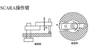

2、铰链型操作臂(关节型)
关节机器人的关节全都是旋转的, 类似于人的手臂,工业机器人中最常见的结构。它的工作范围较为复杂。
①汽车零配件、模具、钣金件、塑料制品、运动器材、玻璃制品、陶瓷、航空等的快速检测及产品开发。
②车身装配、通用机械装配等制造质量控制等的三坐标测量及误差检测。
③古董、艺术品、雕塑、卡通人物造型、人像制品等的快速原型制作。
④汽车整车现场测量和检测。
⑤人体形状测量、骨骼等医疗器材制作、人体外形制作、医学整容等。

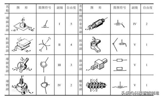

3、SCARA操作臂
SCARA机器人常用于装配作业, 最显著的特点是它们在x-y平面上的运动具有较大的柔性, 而沿z轴具有很强的刚性, 所以, 它具有选择性和柔性。这种机器人在装配作业中获得了较好的应用。
①大量用于装配印刷电路板和电子零部件
②搬动和取放物件,如集成电路板等
③广泛应用于塑料工业、汽车工业、电子产品工业、药品工业和食品工业等领域.
④搬取零件和装配工作。

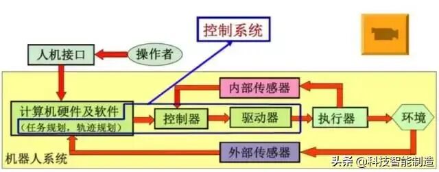

4、球面坐标型操作臂
特点:中心支架附近的工作范围大,两个转动驱动装置容易密封,覆盖工作空间较大。但该坐标复杂, 难于控制,且直线驱动装置存在密封的问题。

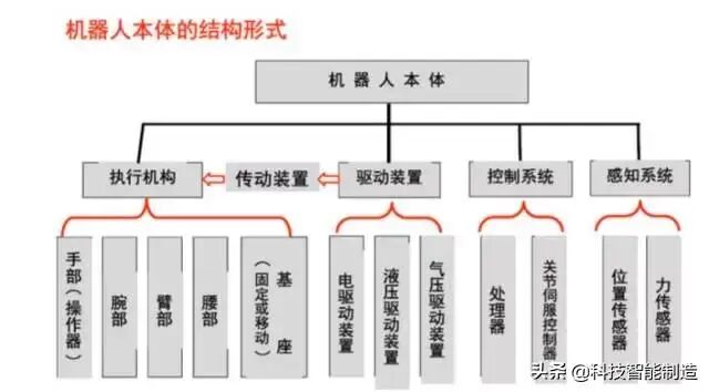

5、圆柱面坐标型操作臂
优点:且计算简单;直线部分可采用液压驱动,可输出较大的动力; 能够伸入型腔式机器内部。 缺点:它的手臂可以到达的空间受到限制, 不能到达近立柱或近地面的空间;
直线驱动部分难以密封、防尘; 后臂工作时, 手臂后端会碰到工作范围内的其它物体。

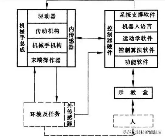

6、冗余机构
通常空间定位需要6个自由度,利用附加的关节可以帮助机构避开奇异位形。下图为7自由度操作臂位形

工业机器人的几种常用结构形式(图)

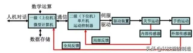

由于机器人的控制过程中涉及大量的坐标变换和插补运算以及较低层的实时控制,所以,目前的机器人控制系统在结构上大多数采用分层结构的微型计算机控制系统,通常采用的是两级计算机伺服控制系统。
工业机器人运动学结构、驱动及技术详解的图14
1)具体流程:
主控计算机接到工作人员输入的作业指令后,首先分析解释指令,确定手的运动参数。
然后进行运动学、动力学和插补运算,最后得出机器人各个关节的协调运动参数。这些参数经过通信线路输出到伺服控制级,作为各个关节伺服控制系统的给定信号。关节驱动器将此信号D/A转换后驱动各个关节产生协调运动。传感器将各个关节的运动输出信号反馈回伺服控制级计算机形成局部闭环控制,从而更加精确的控制机器人手部在空间的运动。
