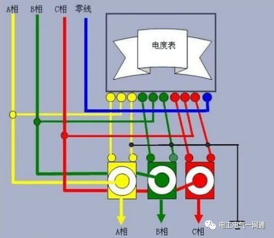

在城市低压配电网中,通常一般采用三相四线制作为供电系统的输电线路。其中三条线路分别为A、B、C三相另一条则是中性的N线即A、B、C三相共用的零回路线。在进入用户电度表的单相输电线路中,一条我们称为相线L(火线)另一条则为中性的N线(零线),中线在正常情况下要通过电流以构成单相线路中电流的回路。而三相四线供电系统中,当A、B、C三相平衡时,中性线(零线)是无电流的,故称为三相四线制;在380V低压配电网中为了从380V线电压中获得220V的相电压,从而设置了N线暨零回路线。
三相四线供电系统中,如何从380V线电压中获得220V的相电压?的图1
上图为三相四线电度表接线图。图中的黄、绿、红三色线路分别表示A、B、C三相;蓝色表示零线;黑色表示接地线(保护接地)。

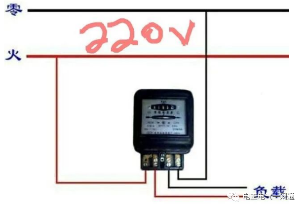

以下两图为家用单相电度表接线图
图一:
图一分别显示了火线与零线的进出线孔,以及进出线的接线桩头螺丝。
图二:
三相四线供电系统中,如何从380V线电压中获得220V的相电压?的图2
图二既显示了零线与一根火线(相线)之间220V的相电压,也显示了电源通过火线进入用电器,然后在做功时所形成的工作负载,并通过零线形成了一个电流做功后的工作回路
线电压和相电压
对于三相四线制的电网,三根相线中任意两根之间的电压称为线电压而零线与任意一根相线之间的电压则称为相电压。三相电压的相位相差为120度,线电压是两个相的相电压的矢量和。线电压与相电压的大小关系:线电压=根号3倍的相电压。对于市电而言,相电压为220V,线电压是220V的根号三倍即380V
