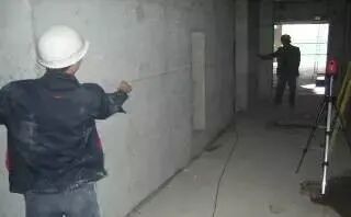

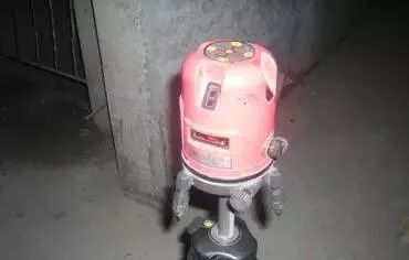

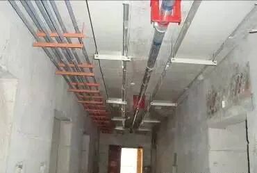

1、激光定位仪,用于桥架支架定位弹线
详细讲解弱电桥架施工如何做?图文教程!的图1

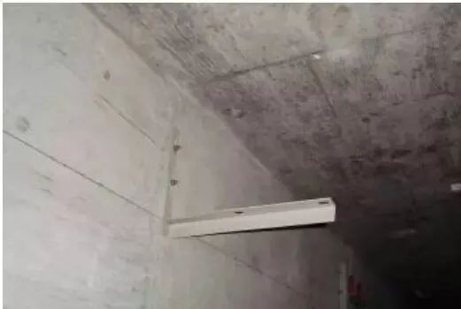

2、墙体上弹标高控制线
详细讲解弱电桥架施工如何做?图文教程!的图2

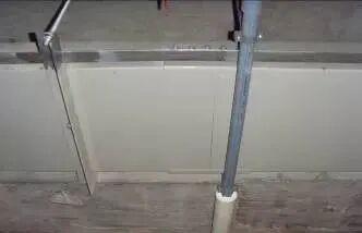

3、桥架支架安装控制线
详细讲解弱电桥架施工如何做?图文教程!的图3

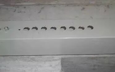

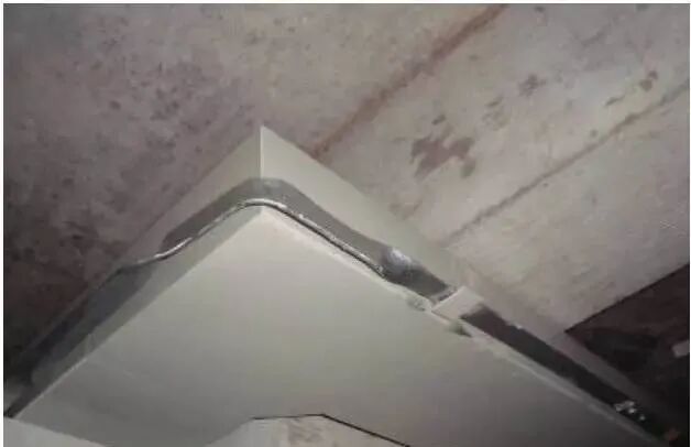

4、桥架上预留接管孔,排列整齐、间距均匀
详细讲解弱电桥架施工如何做?图文教程!的图4

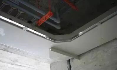

5、预留接管孔与顶板上线盒位对应
详细讲解弱电桥架施工如何做?图文教程!的图5

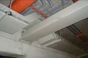

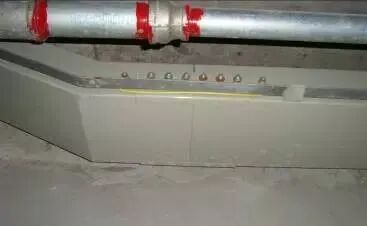

6、桥架接缝严密、固定牢靠,支架设置合理
详细讲解弱电桥架施工如何做?图文教程!的图6

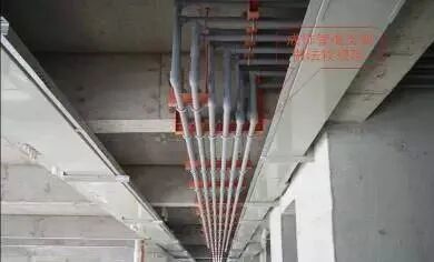

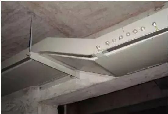

7、桥架过桥弯美观、规范,避让合理
详细讲解弱电桥架施工如何做?图文教程!的图7

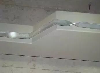

8、桥架过桥处,接地扁钢制作规范
详细讲解弱电桥架施工如何做?图文教程!的图8
9、桥架翻弯处接地扁钢制作规范
详细讲解弱电桥架施工如何做?图文教程!的图9

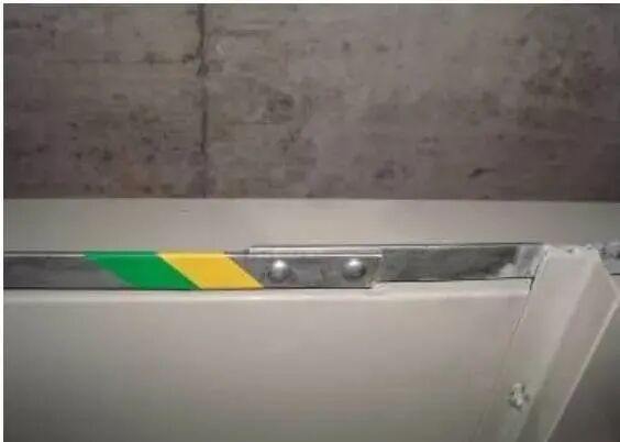

11、桥架支架接地扁钢采用搭接,螺栓固定牢靠,接地标识清晰、规范
详细讲解弱电桥架施工如何做?图文教程!的图11

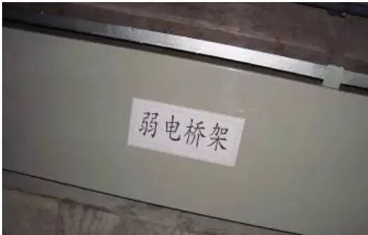

12、桥架标识清晰,张贴规范
详细讲解弱电桥架施工如何做?图文教程!的图12

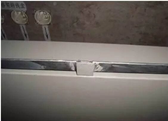

16、桥架接地跨接做法规范
详细讲解弱电桥架施工如何做?图文教程!的图16
