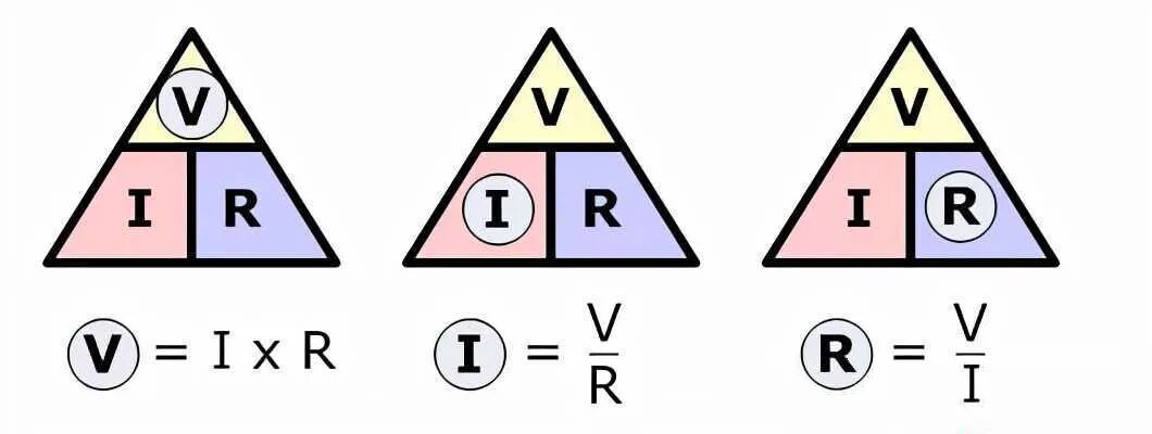

电阻是一种被动的电子元器件,能够阻碍电子电流的流动。你见过被点亮的LED吗?有了电阻,它才能明亮的发光而不是被烧毁。电阻的取值单位是Ohm(Ω),在电路中符合欧姆定律。

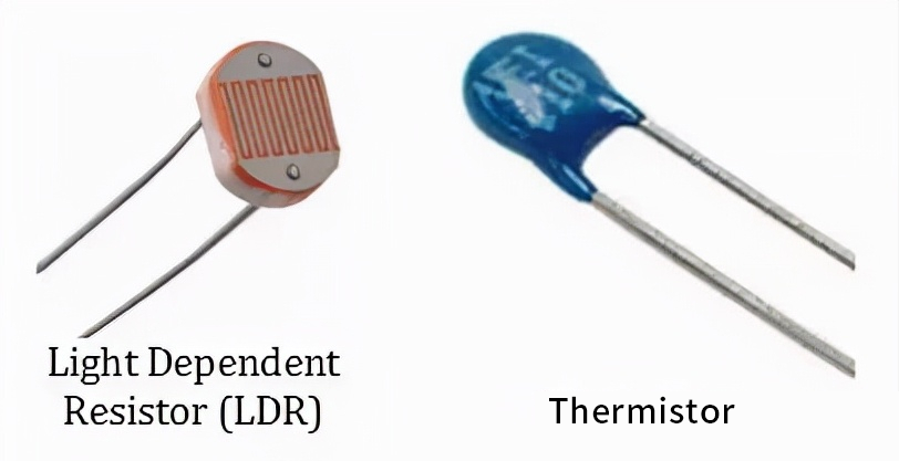

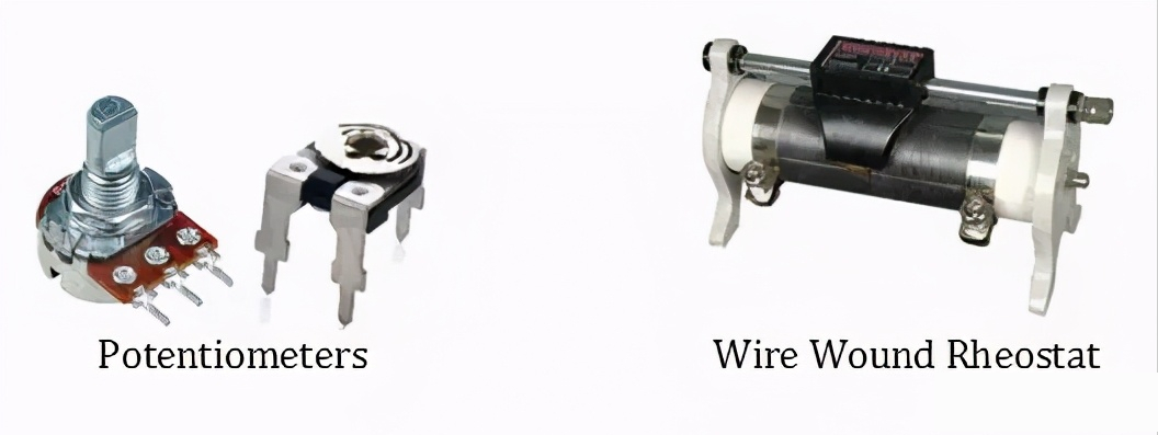

可变电阻包括可变电阻器和物理量电阻传感器。可变电阻器包括可调电位器和滑动变阻器。物理量电阻传感器包括热敏传感器,光敏传感器,压敏传感器和磁敏传感器。

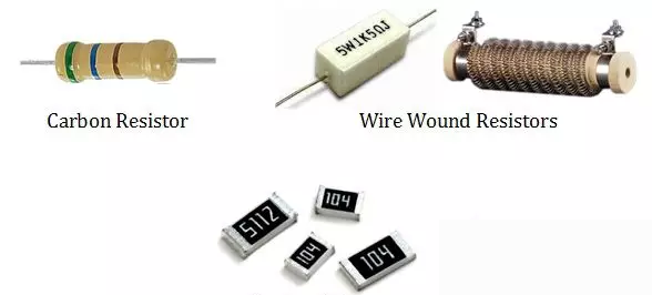

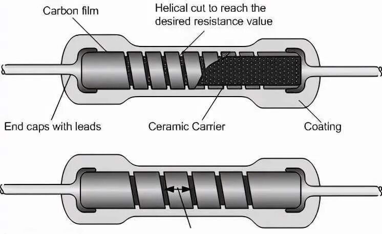

从制造材料上分,包括碳电阻,碳膜电阻,金属膜电阻,厚薄膜电阻,箔电阻,绕线电阻。
碳电阻是比较老的结构。精度较低,通常用于产生高能脉冲的地方。

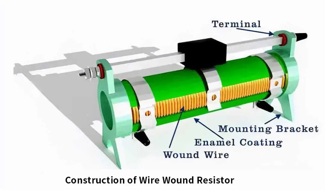

绕线电阻是最老的一种结构。阻值精确,通常用于高功率应用。小阻值仍旧很可靠。
现在,使用较多的是金属和金属氧化物电阻器。阻值和公差较稳定,温度系数也比较好。

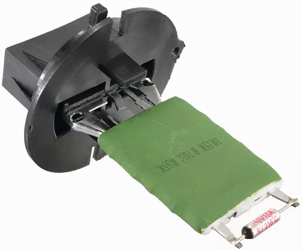

在汽车通风系统中,驱动鼓风机电机。

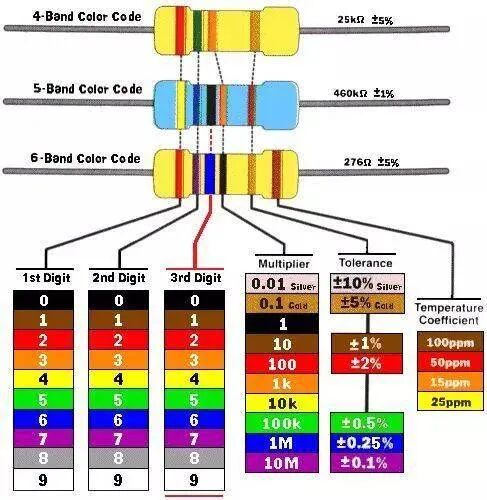

通常有两种方法,一种是色标法,一种是数值标记法(SMD Codes)。

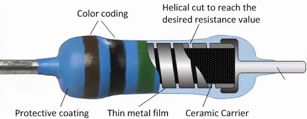

色环电阻通常有3至6条色环。通常使用较多的是4色环和5色环。前两条色环代表电阻值的阻值,第三条通常代表指数因子,第四条表示阻值公差。
