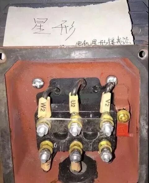

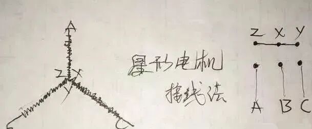

电动机的星型接线法是:将电动机的绕组的六个抽头,三相按各一组首尾分开,将三相绕组尾端(就是末端头)并接在一起,形成回路的点。电动机的三相绕组的抽头首端(头线)就是接线端、接电源线端口。
电动机的实物接线图
电动机的接线原理图

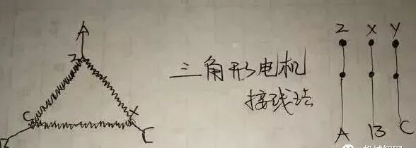

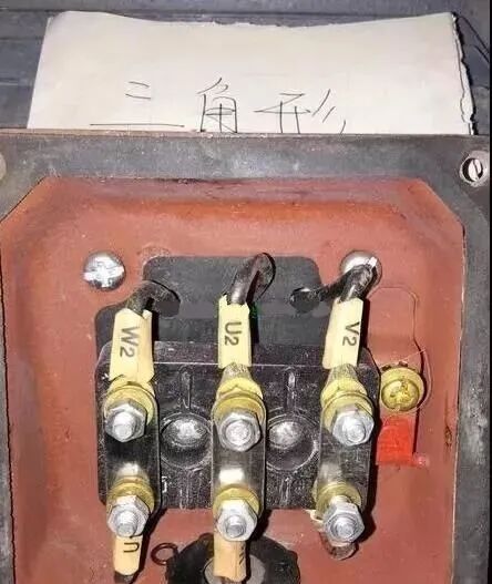

电动机绕组的三角型接线法是:电动机三相绕组的六个抽头,三相分三组的各一相首尾分清,将三相绕组各相绕组头尾并接(就是三相其中的和各一相头尾连接),三相的每相头尾连接好后,就是接电源的接线端。
电动机的实物接线图
电动机的接线原理图
