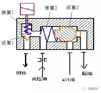

什么是AST电磁阀?
AST电磁阀的工作过程
AST电磁阀带电,电磁阀带动阀芯下移,关闭高压供油HP的泄油通路,X腔的压力升高,为高压供油压力,它克服弹簧1的拉力,推动活塞向右移动,将AST危急遮断油的泄油通道堵塞,AST危急遮断油油压建立。AST电磁阀失电时,电磁阀阀芯在弹簧2的拉力作用下上移,打开高压供油HP的泄油通路,X腔的压力降低,不足以克服弹簧1的拉力,活塞在弹簧拉力的作用下左移,将AST危急遮断油的泄油通道打开,AST危急遮断油失压。
