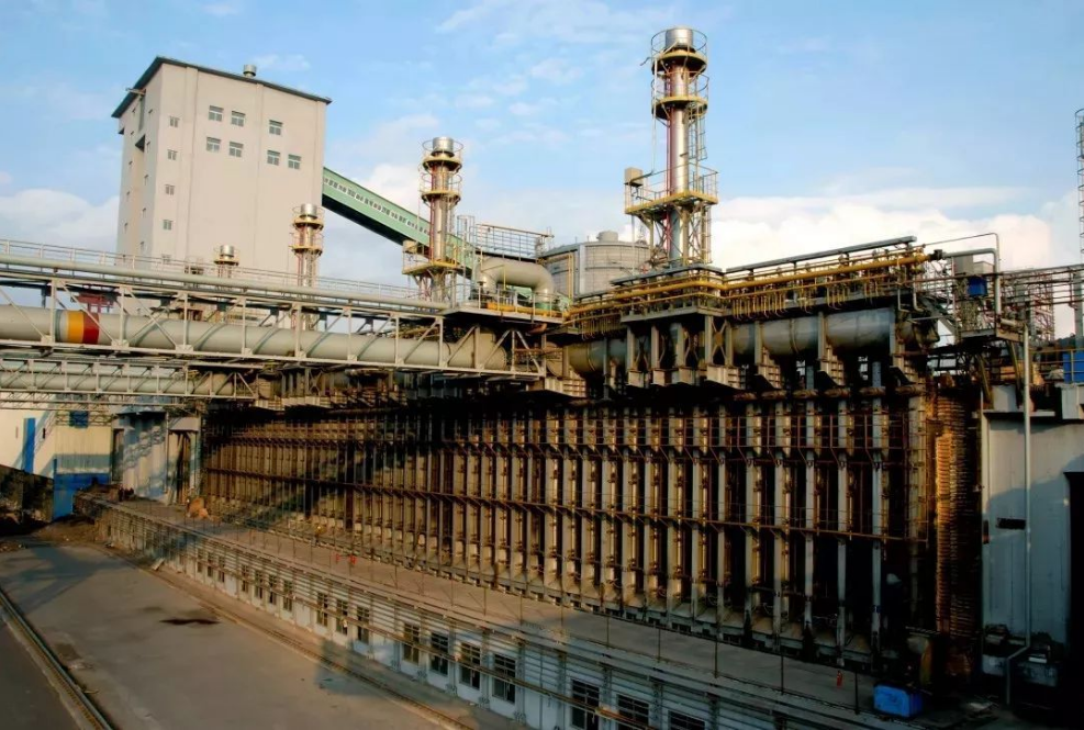

焦炉损坏的主要原因
焦炉损坏的主要原因的图1
