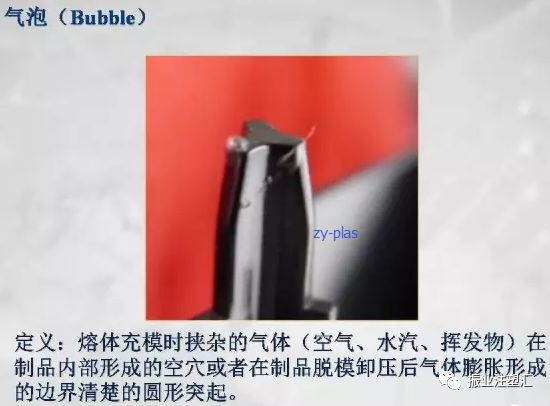

缺陷之五:气泡
21条注塑成型缺陷解决方法,转起···的图2
表观
制品表面和内部有许多气泡—主要在料头附近。流道中途和远离料头的地方—不仅是发生在制品壁厚的地方。气泡有着不同的尺寸和不同的形状。
物理原因
气泡主要发生在必须在高温下加工的热敏性材料。如果必须的成型温度太高,通过分子分裂而导致材料分解,熔料就有发生热降解的危险,成型过程中气泡就容易产生。
如果周期时间长,通常可能是太长的残留时间和行程利用不足的原因。也可能因为料筒内的熔料过热。
与加工参数有关的原因与改良措施:
1、熔料温度太高 降低料筒温度、螺杆背压和螺杆转速
2、熔料在料筒内残留时间过长 使用较小的料筒直径
与设计有关的原因与改良措施:
不合理的螺杆几何形状使用低压缩螺杆

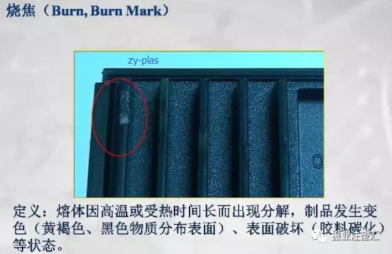

缺陷之十五:烧焦纹
21条注塑成型缺陷解决方法,转起···的图4
表观
制品表面表现出银色和淡棕色的非常暗的条纹。
物理原因
烧焦暗纹是因为熔料过度热降解而造成的。淡棕色的黯纹是因为熔料发生氧化或分解。银纹的造成一般是因为螺杆、止逆环、喷嘴、料头、制品内窄的横截面或锐边区域产生摩擦。
一般来说,在机器停工而料筒仍继续加热的时间内塑料会发生严重降解或分解现象。
如果仅在料头附近发现条纹,原因就不止是热流道温度控制优化不足,还同机器的喷嘴有关。
熔料的温度哪怕是稍微有点高,熔料在料筒内的残留时间相对较长,也会导致制品的力学性能下降。
因为分子热运动而产生的降解连锁反应的作用下,熔料的流动性会增加,以至让模件不可避免地发生溢模的现象。对复杂模具尤其要小心。
与加工参数有关的原因与改良措施:
  • 1、熔料温度太高 降低料筒温度
  • 2、热流道温度太高 检查热流道温度,降低热流道温度
  • 3、熔料在料筒内残留时间太长 采用小直径料筒
  • 4、注射速度太高 减小注射速度:采用多级注射:快-慢

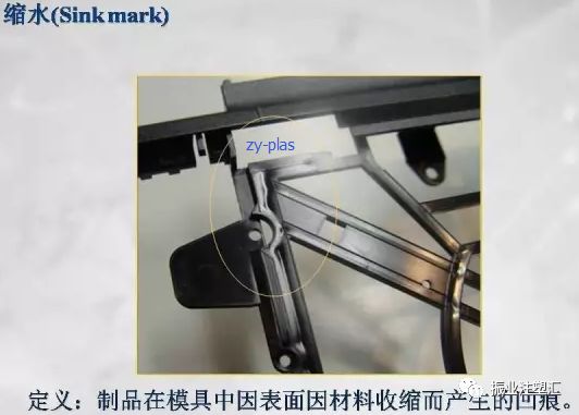

缺陷之十八:收缩
21条注塑成型缺陷解决方法,转起···的图5
表观
塑件表面材料堆积区域有凹痕。收缩水主要发生在塑件壁厚厚的地方或者是壁厚改变的地方。
物理原因
当制品冷却时,收缩(体积减小,收缩)发生,此时外层紧模壁的地方先冻结,在制品中心形成内应力。如果应力太高,就会导致外层的塑料发生塑性变形,换句话说,外层会朝里凹陷下去。如果在收缩发生和外壁变形还未稳定(因为还没有冷却)时,保压没有补充熔料到模件内,在模壁和已凝固的制品外层之间就会形成沉降。
这些沉降通常会被看成为收缩。如果制品有厚截面,在脱模后也有可能产生这样的缩水。这是因为内部仍有热量,它会穿过外层并对外层产生加热作用。制品内产生的拉伸应力会使热的外层向里沉降,在此过程中形成收缩。
与加工参数有关的原因与改良措施:
  • 1、保压太低 增加保压
  • 2、保压时间太短 延长保压时间
  • 3、模壁温度太高 降低模壁温度
  • 4、熔料温度太高 降低熔料温度,降低料筒温度
与设计有关的原因与改良措施:
  • 1、料头横截面太小 增加料头横截面
  • 2、料头太长 缩短料头
  • 3、喷嘴孔太小 增加喷嘴孔径
  • 4、料头开在薄壁处 将料头定位在厚壁处
  • 5、材料堆积过量 避免材料堆积
  • 6、壁/筋的截面不合理 提供较合理的壁/筋的截面比例。
