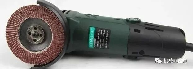

为什么电动工具(比如手电钻、角磨机等)一般都用有刷电机,而不是无刷电机?要想搞明白,这个还真是用一两句话讲不清楚。

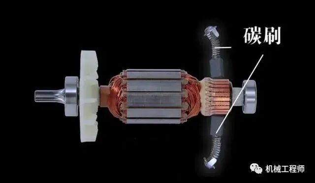

直流电机分为有刷电机和无刷电机,这里所说的“刷”是指碳刷。那碳刷长什么样呢?
【电气知识】为什么电动工具一般都用有刷电机,用无刷电机不行吗?的图2
那直流电机为什么要碳刷呢?有碳刷和没碳刷有什么不一样呢?我们接着往下看!

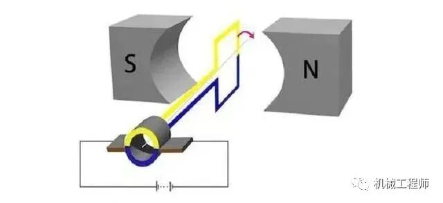

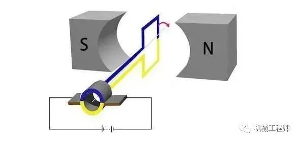

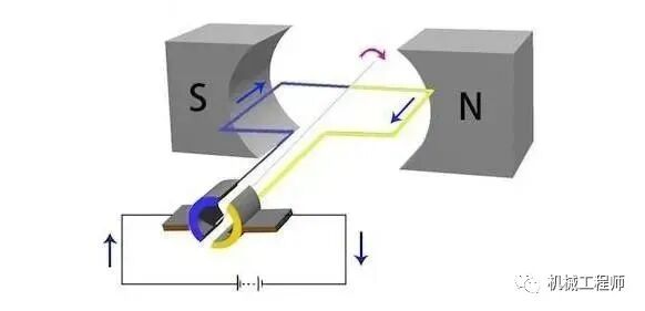

如图1所示,这是一个直流有刷电机结构模型图。两个固定的异性磁铁,中间放置一个线圈,线圈两端分别接在两个半圆形的铜环上,铜环两端与固定的碳刷相接触,然后给碳刷两端分别接上直流电源。(我们推荐你关注“机械工程师”公众号,第一时间掌握干货知识、行业信息)
【电气知识】为什么电动工具一般都用有刷电机,用无刷电机不行吗?的图3
▲ 图1
接上电源以后,电流如图1中箭头所示。根据左手定则,黄色线圈受到垂直向上的电磁力;蓝色线圈受到垂直向下的电磁力。电机转子开始作顺时针旋转,旋转90度以后,如图2所示:

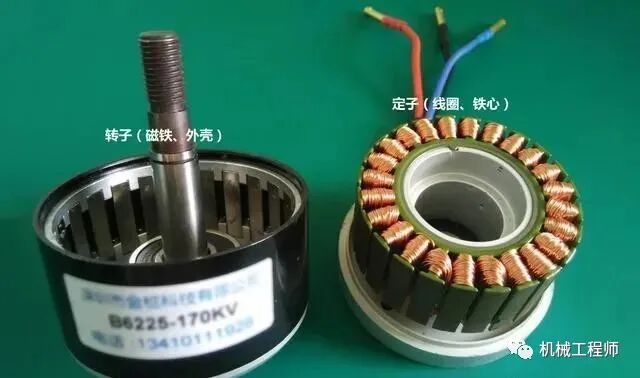

直流无刷电机
如图5所示,这是一个直流无刷电机结构模型图。它是由定子和转子两部分组成,其中转子上有一对磁极;定子上面绕了有很多组线圈,图中画了有6组线圈。

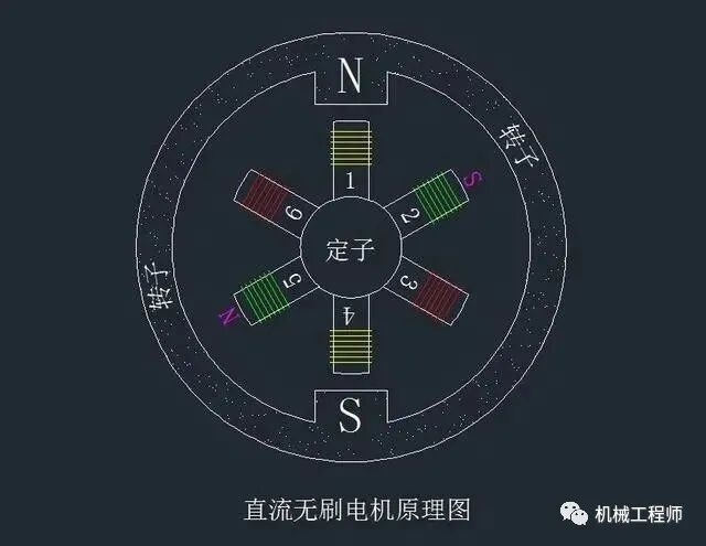

当我们给定子线圈2、5通入电流,此时线圈2、5会产生磁场,定子相当于一个条形磁铁,其中2为S(南)极、5为N(北)极。由于同性磁极互相吸引,所以转子N极会旋转到线圈2位置,转子S极会旋转到线圈5位置,图6。

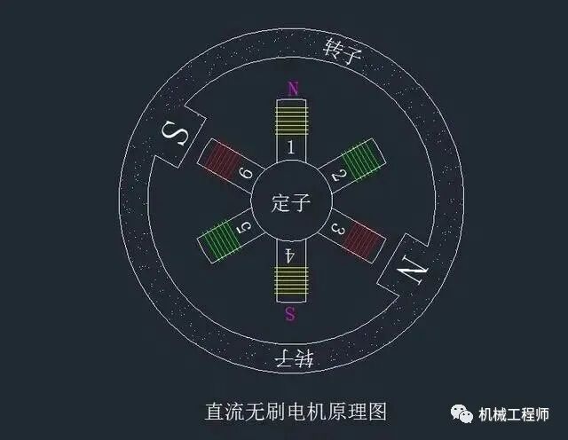

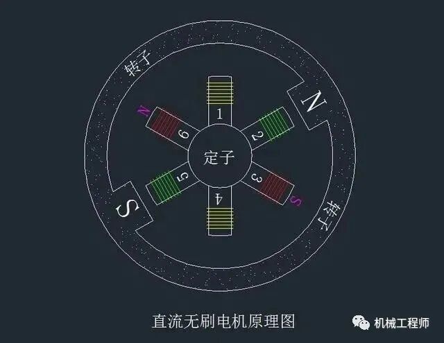

然后我们把定子线圈2、5电流撤掉,再给定子线圈3、6通入电流。此时线圈3、6会产生磁场,定子相当于一个条形磁铁,其中3为S(南)极、6为N(北)极。由于同性磁极互相吸引,所以转子N极会旋转到线圈3位置,转子S极会旋转到线圈6位置,图7。
【电气知识】为什么电动工具一般都用有刷电机,用无刷电机不行吗?的图9
▲ 图7
同理,再把定子线圈3、6电流撤掉,再给定子线圈4、1通入电流。此时线圈4、1会产生磁场,定子相当于一个条形磁铁,其中4为S(南)极、1为N(北)极。由于异性磁极互相吸引,所以转子N极会旋转到线圈4位置,转子S极会旋转到线圈1位置。(我们推荐你关注“机械工程师”公众号,第一时间掌握干货知识、行业信息)
至此为止,电机已经旋转半圈....后半圈和前面原理一致,这里不在赘述。我们可以简单的把直流无刷电机理解成,就像在一头驴的前面钓一个胡萝卜,这样驴就会一直朝着胡萝卜前进。

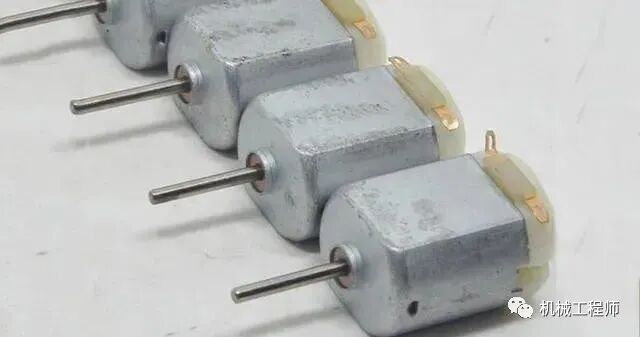

直流有刷电机:启动快速、制动及时、调速平稳、控制简单、结构简单、价格便宜。重点是价格便宜!价格便宜!价格便宜!而且它启动电流大,在低速时扭矩(旋转力)大,能带很重的负荷。
但是由于碳刷和换向片之间存在摩擦,所以直流有刷电机容易产生火花、发热、噪音、对外界环境有电磁干扰,而且效率低、寿命短。因为碳刷属于损耗品,容易出故障,而且用一段时间需要更换。

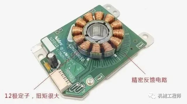

直流无刷电机:由于直流无刷电机省去了碳刷,所以噪音小、无需维护、故障率低、使用寿命长,而且运行时间和电压比较稳定,对于无线电的设备干扰要小。但是它的价格贵!价格贵!价格贵!

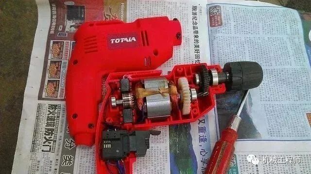

电动工具是生活中非常常用的工具,品牌种类非常很多、竞争激烈,大家对价格很敏感。而且电动工具它需要需要带很重的负荷,必须要很大的启动转矩,比如手电钻、冲击钻。否则在钻孔时,电机很容易因为钻头卡住而无法运转。
