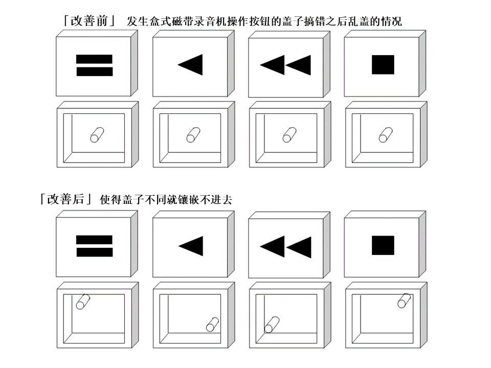

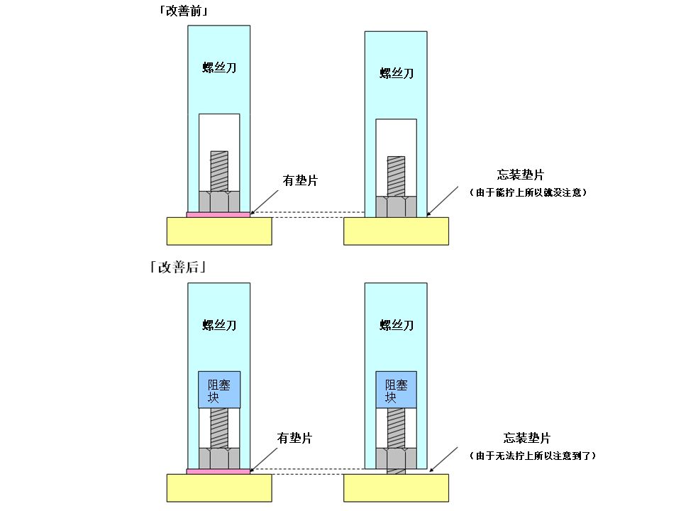

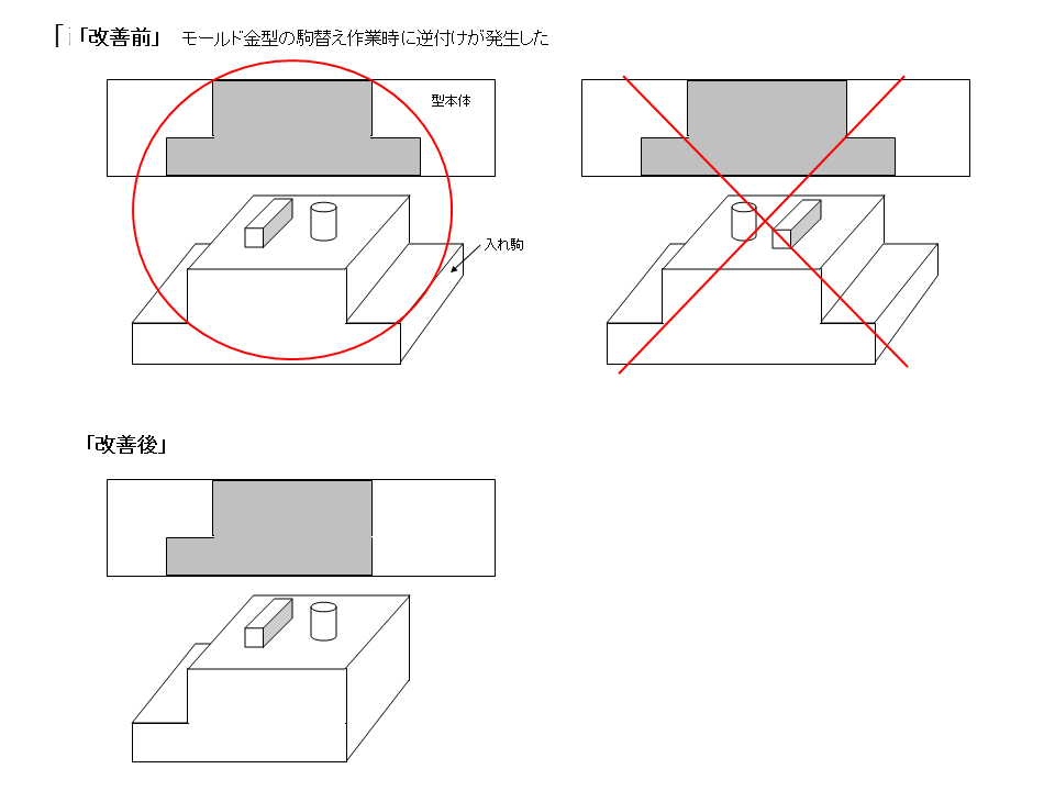

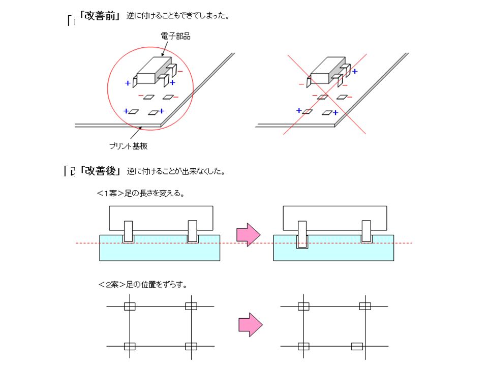

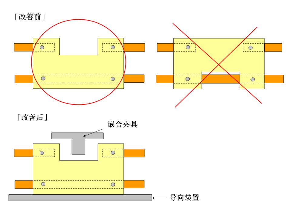

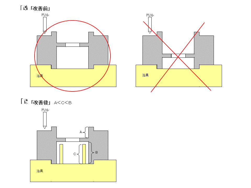

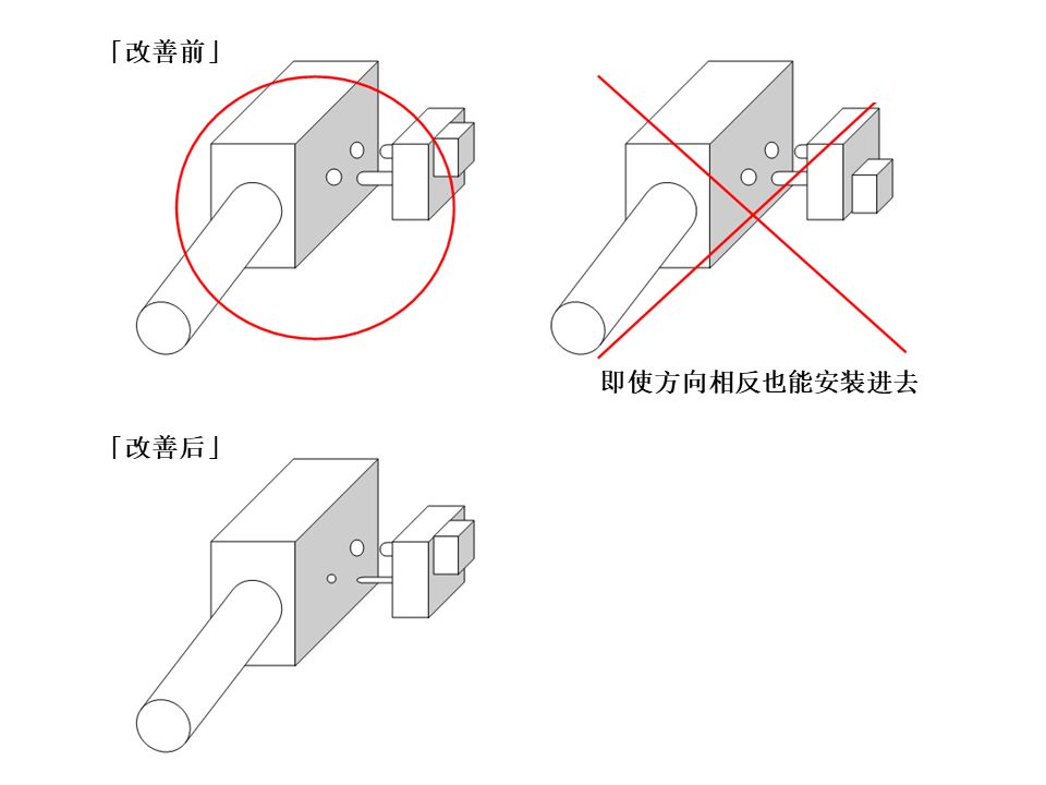

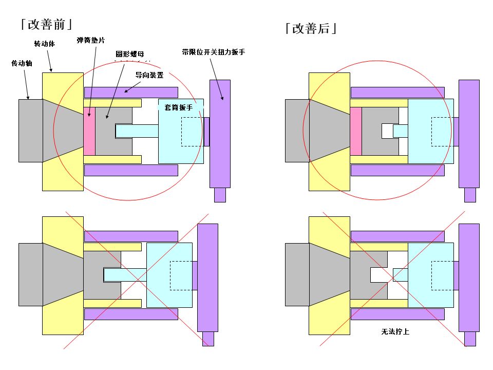

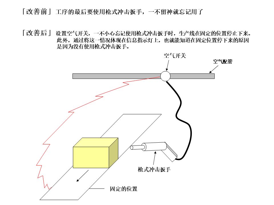

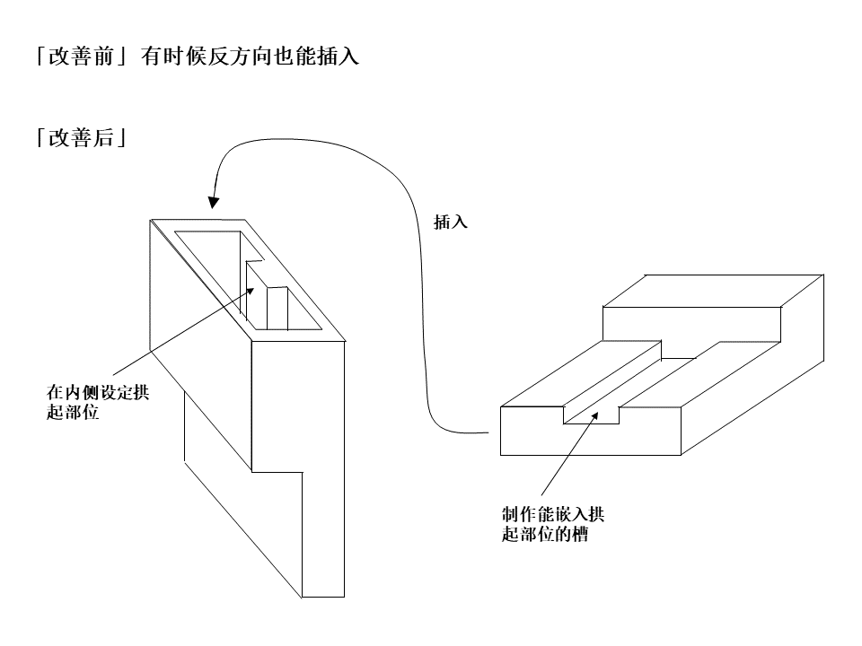

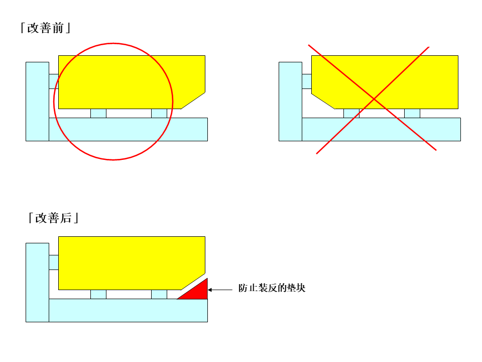

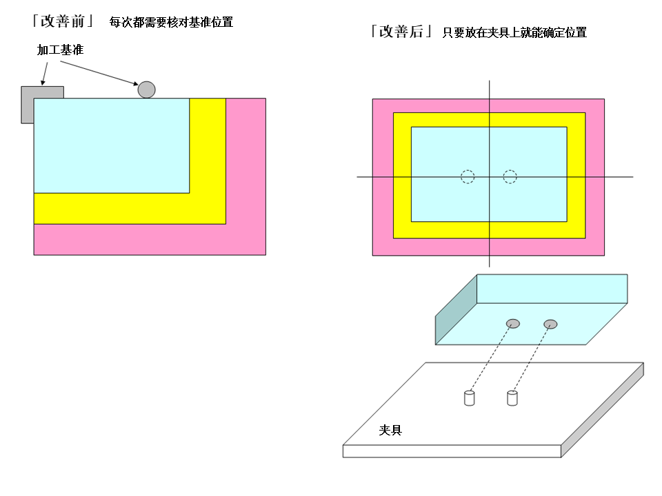

无法装错,想装错都不行
【机械设计】防错装置和防错设计大图鉴,这是我见过最好的防错指南!的图1

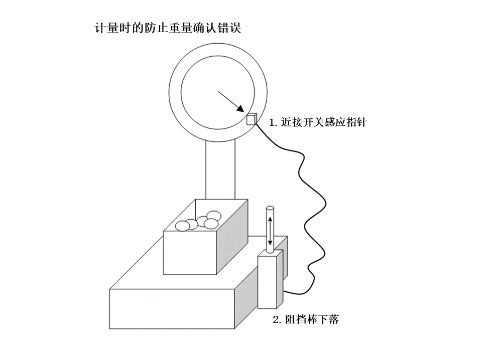

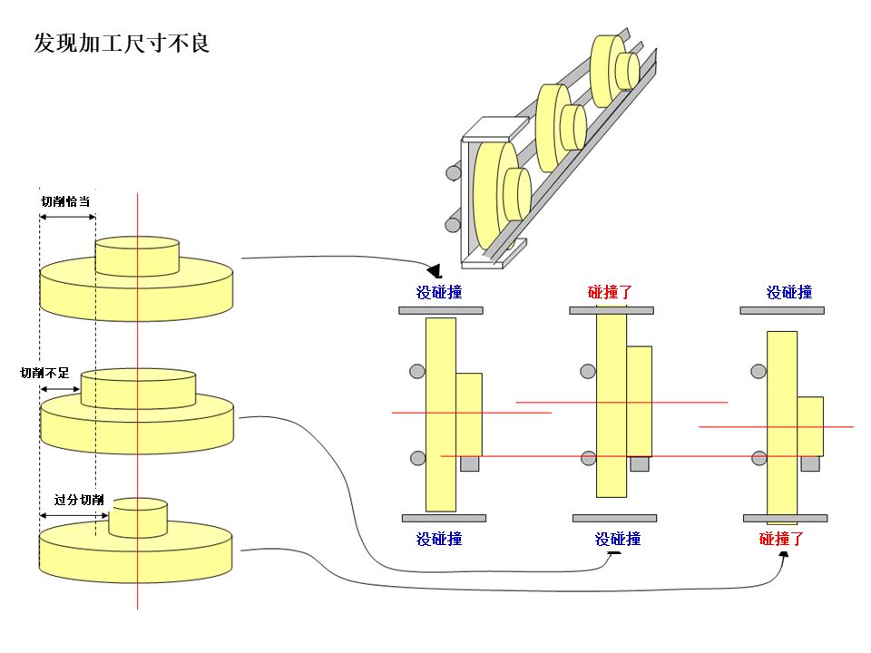

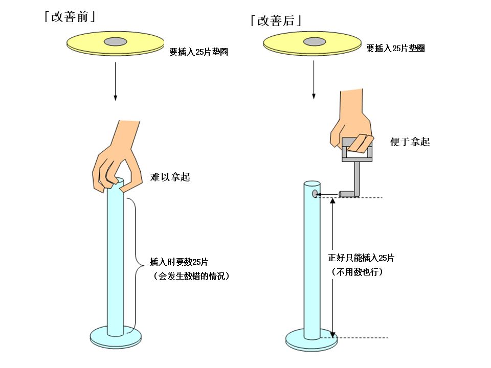

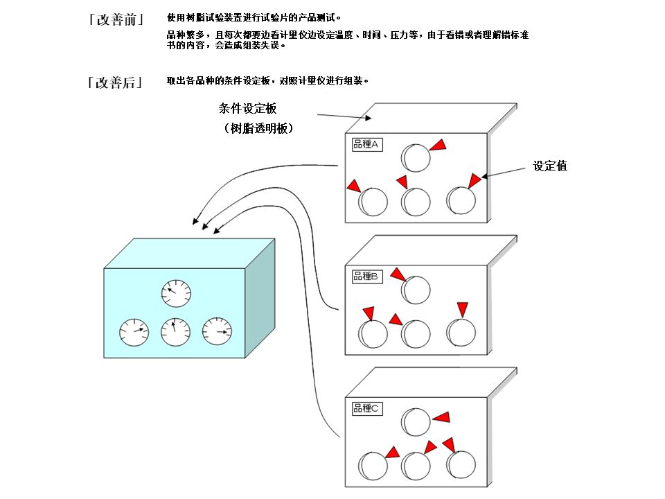

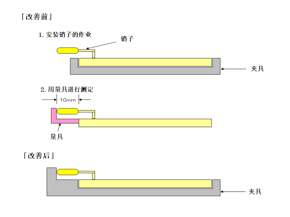

夹具与量具的结合:不必每次都要测量
【机械设计】防错装置和防错设计大图鉴,这是我见过最好的防错指南!的图9

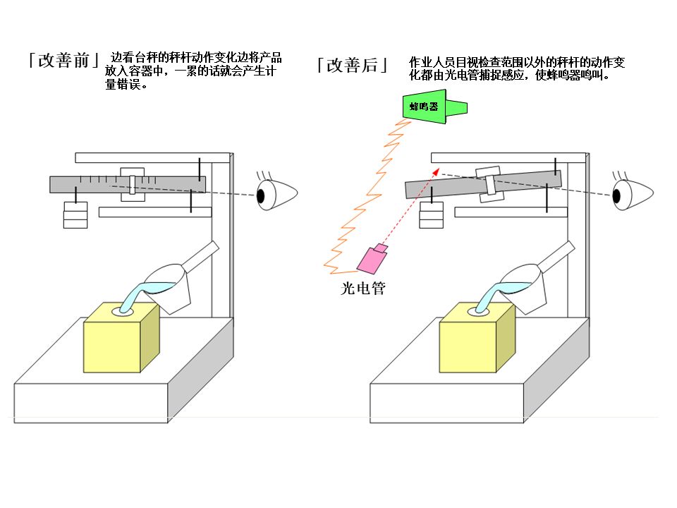

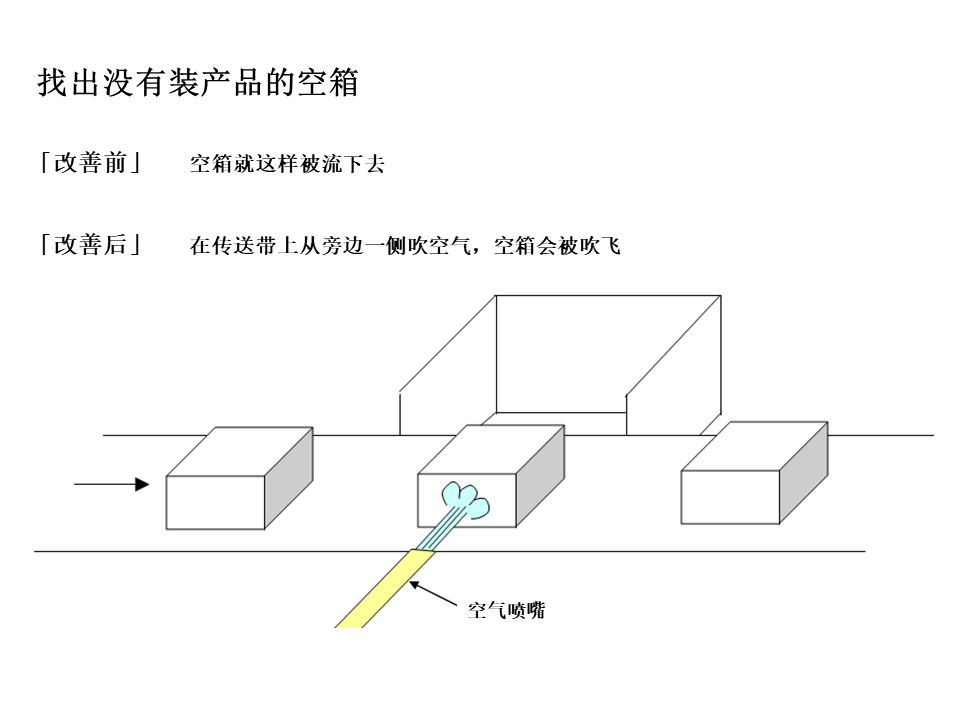

善用身边的一切:空气的活用
【机械设计】防错装置和防错设计大图鉴,这是我见过最好的防错指南!的图10

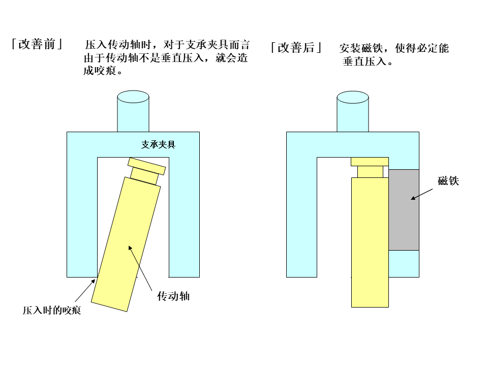

活用小学《自然》知识:磁铁的力量
【机械设计】防错装置和防错设计大图鉴,这是我见过最好的防错指南!的图14

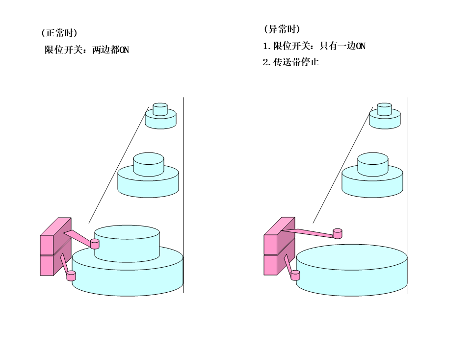

06

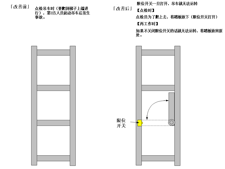

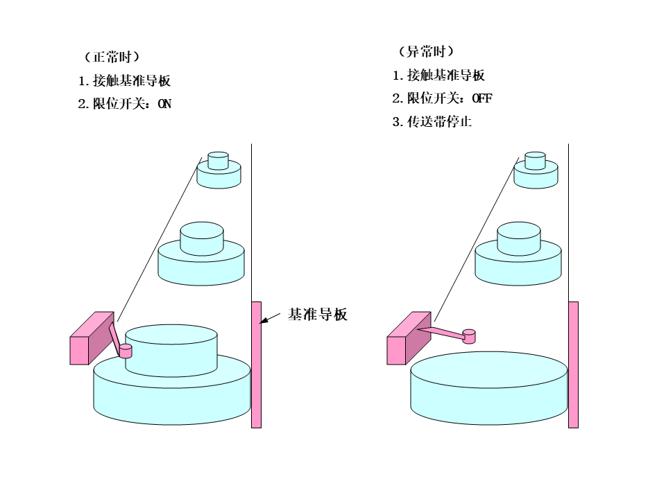

活学活用:限位开关的活用
【机械设计】防错装置和防错设计大图鉴,这是我见过最好的防错指南!的图15

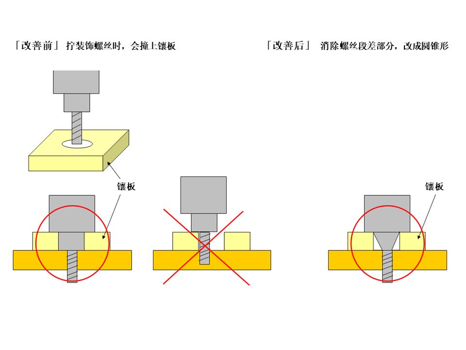

第一次就把事情做对
【机械设计】防错装置和防错设计大图鉴,这是我见过最好的防错指南!的图18
