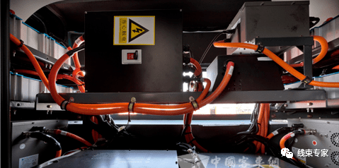

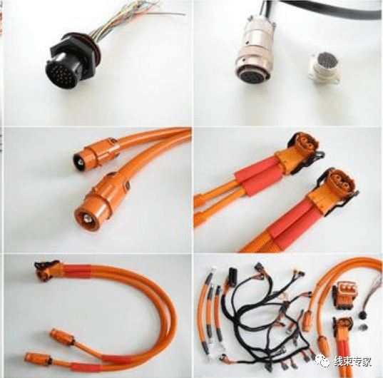

上图为电动汽车高压电气件布局图,纯电动汽车高压部件的布局位置来合理布置电池到PDU、电机控制器到电机、交直流充电等各个高压部件之间的高压连接线束。
高压线束如需要通过锐边或过孔时应设计相应的保护结构或方式,在前期对于整车开发时线束的布置时需要尽量避开热源振动源不然与之要保持足够的距离。
电动汽车整车级高压线束开发注意事项的图1

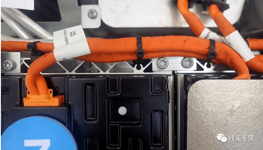

高压线束均具有较大的外径和重量,为避免应力的集中,线缆最小弯曲半径一般要大于该线径直径的5倍,要合理分布载荷,需要增加支撑固定装置,线束直线布置固定点间距≤300mm,过弯布置固定点分别在弧线的两个端点固定,固定点与连接器间距≤150mm,才得以承受线束的重量和振动载荷。固定装置必须采用汽车级扎带和绝缘支架等。

驱动电机线束需要考虑部件运动与振动的影响,要对线束的尺寸进行合理设计,既要满足长度分布的应力,也要避免过长导致的线束堆积。对于线束运动要增加胶圈缓冲和导向槽的固定结构,避免线束与其它零组件刚蹭,导致线束损伤。

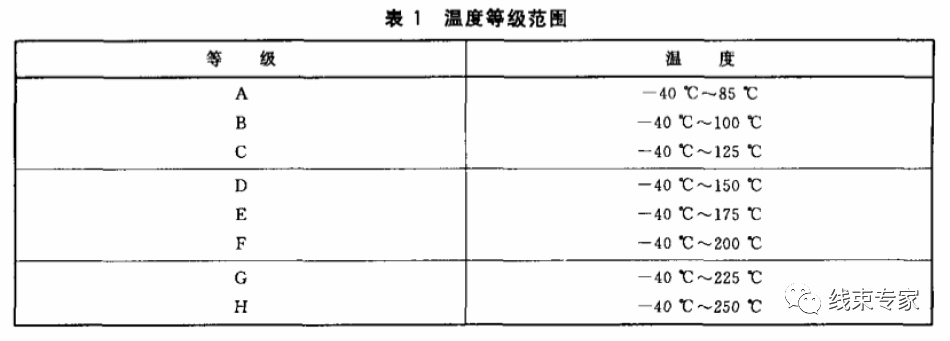

工作温度及环境温度的对于电缆线径也是有影响的,由于高电流传输会导致高功耗和相关组件的提高温升,从而高压电缆设计必须要能够承受较高的温度。如果线缆的布置环境超过了电缆允许的工作温度,则必须选择较大截面积的电缆。对于Tmax达到180℃时,导体截面积需升一挡使用,Tmax达到250℃时,导体截面积需升二挡使用。

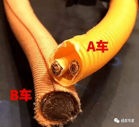

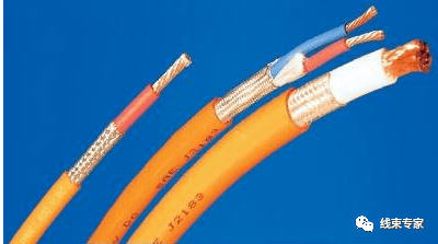

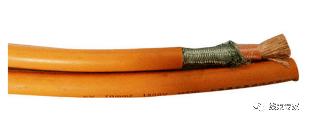

2.2 线缆结构
高压线缆从类型上分为单芯电缆和多芯电缆,高压电缆截面为圆形,护套颜色为橙色。多芯电缆是由多个单芯线组成,单芯线必须同时满足单芯电缆的相关技术参数,并如多芯电缆内有用于信号传输请采用单独屏蔽,保证信号不丢失。导线主要采用多芯软铜绞线,以满足导线的内阻和柔软弯曲度的技术要求,绝缘层必须要耐高低温耐阻燃,多为复合结构。对于EMC的防护,采用带屏蔽层的高压电缆采用裸铜或镀铜线编织在内护套层上,其编织密度≥90%。

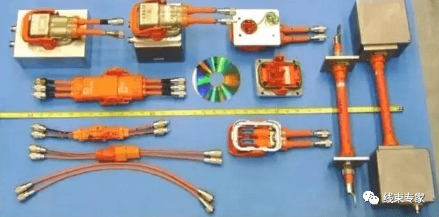

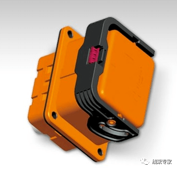

3.1 高压连接器
电性能方面:需要考虑额定工作电压、额定工作电流、绝缘电阻、耐压等级、屏蔽和互锁等相关电性能参数。环境性能方面:需要考虑工作温度、环境温度、盐雾等级、阻燃等级、耐溶液试剂以及禁用物质等方面的要求。根据不同设计要求还会有其他方面的要求。

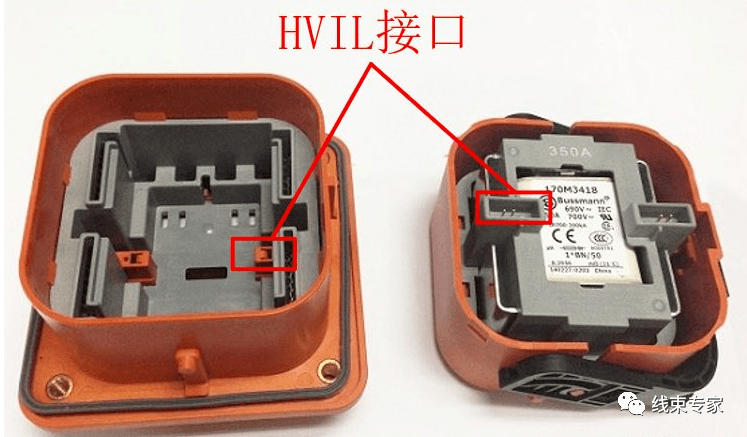

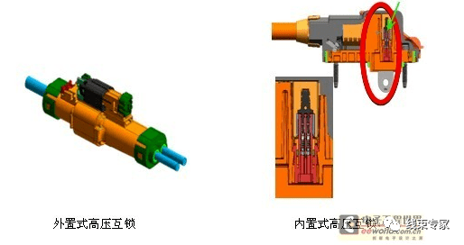

安全性能方面:采用高压互锁,高压互锁分为内置式和外置式,因内置式布局紧凑体积小,电动汽车上均采用内置式,并通过VMS或BMS等控制器检测高压互锁,要求高压连接器分开后,带电部分能够在1S内降低到60Vd.c和30Va.c以下。才能保证人身安全。

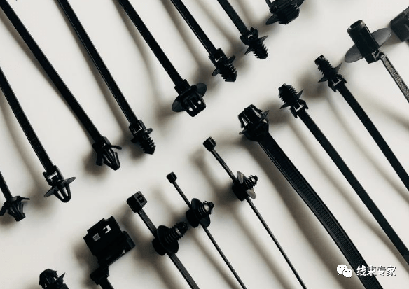

4.1 线束固定
线束固定方式多种多样,依据整车各个高压器件的布置情况,合理选用线束或接插件的固定方式,目前常用的紧固定方式包括、一体式固定扎带附楔形固定头、一体式固定扎带附杉树形固定头等适用于圆孔方式固定;一体式焊接螺柱固定扎带、带焊接螺柱固定件隔离式双夹头扎带等适用于焊接螺柱固定;固定扎带和管夹类卡扣组件等适用于与管道、软管及线束等固定;板材边缘卡扣等适用于厚度不超过3mm的金属或朔料边缘固定;重型固定器适用于线径≥35mm2;电缆导管支座适用于将电缆从框架轨道上抬升使电缆与车身突出部件分离防止电缆磨损;连接器卡扣适用于固定高压连接器;波纹管卡扣适用于快速固定波纹管。

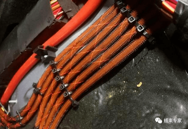

4.2 线束防护

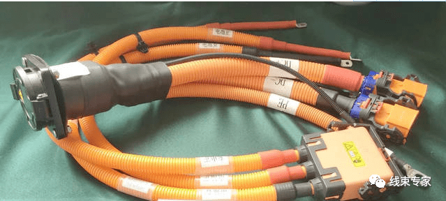

波纹管防护:采用闭口式波纹管其特点具有耐磨、阻燃、耐热等特点,波纹管的耐温范围在-40~150℃,短时间还能达到200℃,而市面上常见材质有PA(尼龙)、PE(聚乙烯)和PP(聚丙烯),分别在阻燃、耐磨性和抗弯曲疲劳性方面各有优势,波纹管颜色必须采用橙色,用于区分整车低压线束,并采用橡胶护套塑封或PVC胶带缠绕与线缆固定密封。
电动汽车整车级高压线束开发注意事项的图12

6 高压安全HVIL High Voltage Interlock Loop
即HVIL(高压互锁回路)是通过使用低压电信号,来检查整个高压模块、导线及连接器的电气完整性情况。
当互锁发生故障后,必须保证整车高压系统下电且在故障排除前高压系统不能上电,同时触发相应的警示信号。带有高压模块充高压回路断开的时候,防止由于高压回路存在的容性负载,(必须在规定时间里直流电压应降到不超过60Vd.c,或B级电路存储总能量小于0.2J),导致人员接触带电部件而发生触电事故。
带有高压模块充高压回路断开的时候,防止高压线缆带电、整车意外上电导致人员接触带电部件而发生触电事故。
使用过程中,防止由于人为操作问题、车辆颠簸、产品老化、线路磨损等带来的局部发热和拉弧导致产品性能急剧下降、起火事故、保证车辆和人身安全。
