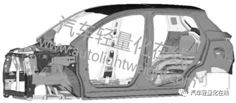

1.2 车身有限元模型建立
车身有限元模型在HyperMesh 中建立。将企业提供的三维模型导入到HyperMesh 中,对模型进行简化处理,简化尺寸小于3 mm 的翻边、倒角、圆孔和突台等特征。整车的网格划分主要有3 种:一维单元主要模拟焊点与螺栓连接;二维单元主要选择Quad4 和Tria3 单元,多用于白车身中面的网格划分,为了求解精度,Tria3 单元不超过总数的5%;三维单元主要有四面体单元和六面体单元,多用于无法抽取中面的零部件。网格单元的划分精密程度直接关系着计算结果,本次仿真网格划分尺寸为8 mm,车身网格总数为749 382,车身有限元模型如图1 所示。
【技术帖】基于有限元分析的某电动汽车车身轻量化设计的图6
图1 车身有限元模型
Fig.1 Body finite element model

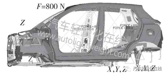

在HyperMesh 中建立白车身弯曲刚度模型。在座椅安装位置加载,每个位置按照800 N 加载,约束前减振器塔位置的Z 向自由度和后悬减震弹簧安装位置XYZ 向自由度,白车身弯曲刚度载荷及约束示意图和仿真变形云图如图2和图3所示。
【技术帖】基于有限元分析的某电动汽车车身轻量化设计的图8
图2 车身弯曲刚度仿真载荷和约束示意图
Fig.2 Bending stiffness simulation load and constraint diagram

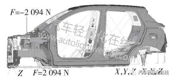

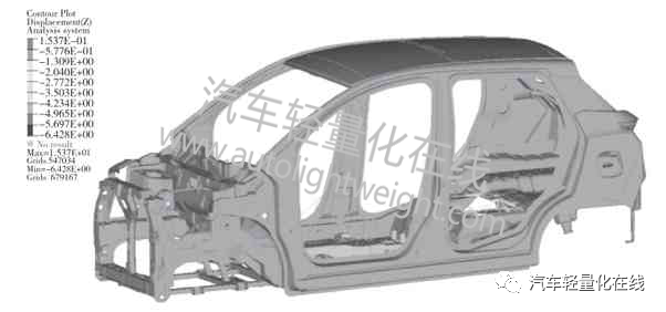

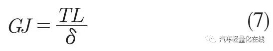

汽车在崎岖不平路面工况行驶时,由于左右轮受力不均或单轮悬空,导致车身扭转变形,扭转刚度是体现车身抵抗扭转变形的重要指标。车身受到反对称垂直载荷,产生扭转变形,轴间产生相对扭转角,因此扭转刚度计算公式可简化为
【技术帖】基于有限元分析的某电动汽车车身轻量化设计的图10
式中:GJ——车身扭转刚度值,N·mm/rad;T——车身所受扭力,N;L——轿车车身轴距,m;δ——车身前后轴的相对扭转角,rad。
前减振器塔位置添加2 000 N·m 的扭矩,前减振器塔相距955 mm;汽车前部施加Z 向约束,后悬减震弹簧安装位置约束XYZ 向自由度[1],白车身扭转刚度载荷及约束示意图和仿真变形云图如图4 和图5 所示。
提取弯曲工况左右门槛梁特征点处的弯曲挠度值,分别是-0.203 mm 和-0.211 mm,由式(6)得弯曲刚度15 166 N/mm。查看扭转工况左右前减振器塔加载点位置处的位移量,分别是-1.22 mm,1.28 mm,由式(7)得扭转刚度为13 333 N·m/rad。仿真刚度值和企业标准值对比如表1 所示。

图4 车身扭转刚度仿真载荷和约束示意图
Fig.4 Torsional stiffness simulation load and constraint diagram
【技术帖】基于有限元分析的某电动汽车车身轻量化设计的图12
图5 扭转刚度变形云图
Fig.5 Torsional stiffness deformation cloud

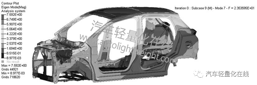

1.4 模态仿真
白车身模态是内饰车身模态与整车模态的基础,只要控制好白车身模态,便可以保证内饰车身模态与整车模态良好。为了避免发生共振现象,保证汽车的NVH 性能,需要对车身进行模态仿真。模态仿真理论基础
【技术帖】基于有限元分析的某电动汽车车身轻量化设计的图14
式中:【技术帖】基于有限元分析的某电动汽车车身轻量化设计的图15——第i 阶模态的特征向量;【技术帖】基于有限元分析的某电动汽车车身轻量化设计的图16——第i 阶模态的特征值。
通过Optistruct 模块仿真得到前12 阶自由模态,其中1 阶扭转模态和1 阶弯曲模态如图6、图7 所示。车身模态仿真基频23.5 Hz,高于共振频率20 Hz。1 阶扭转模态频率与相近的弯曲频率相差较大,不会发生弯曲与扭转振型耦合。模态分布均匀,不会发生振型耦合,避开了激振频率,可作为轻量化的约束条件。
【技术帖】基于有限元分析的某电动汽车车身轻量化设计的图17
图6 1 阶扭转模态
Fig.6 First-order torsional mode
【技术帖】基于有限元分析的某电动汽车车身轻量化设计的图18
图7 1 阶弯曲模态
Fig.7 First-order bending mode

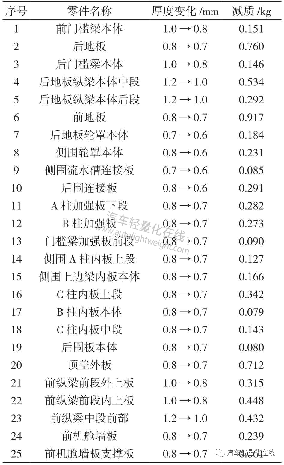

2.2 车身轻量化
选择对车身质量灵敏度较高,但对车身扭转刚度以及模态灵敏度较低的钣金件,减小其厚度。通过灵敏度分析,选出合适轻量化的25 个钣金件,在保证各方面性能的前提下,对白车身钣金件进行尺寸优化。同时,还需要考虑厚度变化带来的钣金冲压成本,当厚度变化在20%之内带来的增加成本最低[2]
在HyperMesh 中设置车身轻量化模型,以钣金件厚度为设计变量,以车身静态扭曲刚度和一阶扭转模态频率为约束条件,以车身质量最小为优化目标,在Optistruct 模块下求解运算。优化结果经过多次迭代,最终的车身轻量化结果如表3 所示。
表3 钣金件轻量化结果
Tab.3 Lightweight results of sheet metal parts
【技术帖】基于有限元分析的某电动汽车车身轻量化设计的图20
本次车身轻量化,针对筛选出的25 个钣金件,总共减重7.38 kg。在保证性能和成本的前提下,轻量化效果较明显。

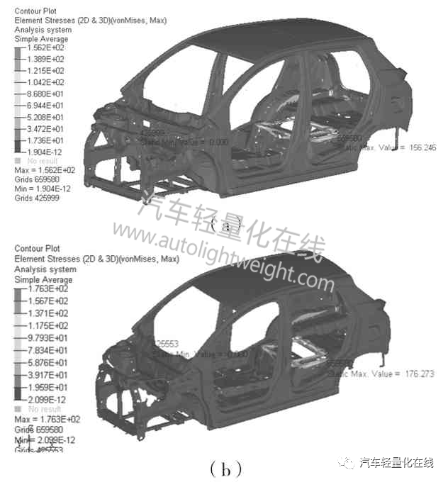

3.1 强度对比分析
车身强度是指车身在各种外载荷作用下抵抗永久变形和破坏的能力。当车身静强度不足,在各种外载荷作用下,可能导致某个部位出现裂纹和破坏。强度分析是在车身满载情况下进行仿真,配重部分通过RBE3 以质量点形式添加在车身上。选取比较恶劣的垂向冲击工况[4],对比轻量化前后的车身强度是否符合要求。仿真结果和对比如图8 和表4 所示。
【技术帖】基于有限元分析的某电动汽车车身轻量化设计的图21
图8 轻量化前后车身强度等效应力云图
Fig.8 Equivalent stress cloud map of body strength after weight reduction
(a)轻量化前 (b)轻量化后

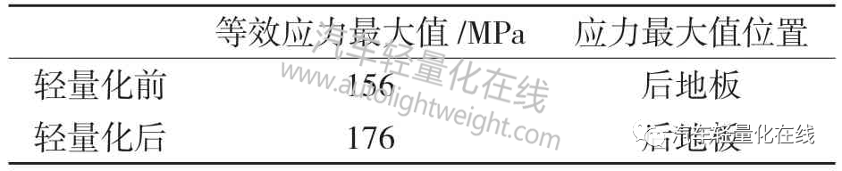

表4 轻量化前后最大等效应力值及位置表
Tab.4 Maximum equivalent stress before and after weight reduction
【技术帖】基于有限元分析的某电动汽车车身轻量化设计的图22
轻量化后车身强度等效应力最大值176 MPa,位于后地板处,后地板厚度经轻量化变为0.7 mm。后地板材料为DC01,屈服极限195 MPa。后地板等效应力最大值低于材料的屈服极限,企业要求最恶劣的强度工况的安全系数为1,轻量化前后的车身强度均达到企业标准。

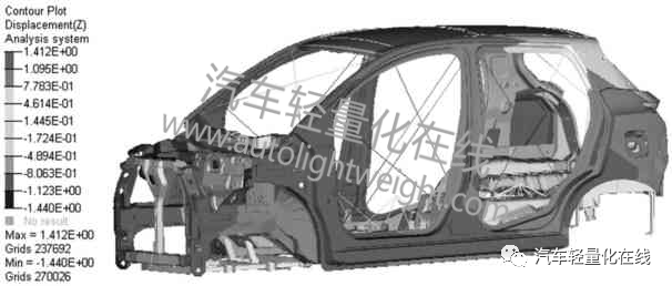

通过对比轻量化前后车身扭转刚度的变化率和弯曲刚度开口处变形量,校核轻量化后车身刚度是否符合要求。在HyperMesh 中导入轻量化结果文件,重新分析车身刚度。轻量化后的车身扭转工况Z 向位移云图如图9 所示。
【技术帖】基于有限元分析的某电动汽车车身轻量化设计的图23
图9 轻量化后车扭转工况位移云图
Fig.9 Torsion displacement map after lightweighting
左右前减振器塔加载点位置处的位移量分别是-1.27 mm 和1.35 mm,计算得到扭转刚度为12 821 N·m/rad,扭转刚度变化率为3.8%,低于企业要求的5%,达到了企业标准。

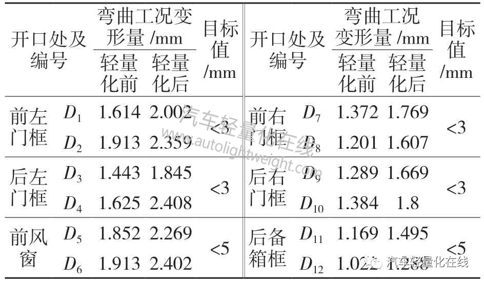

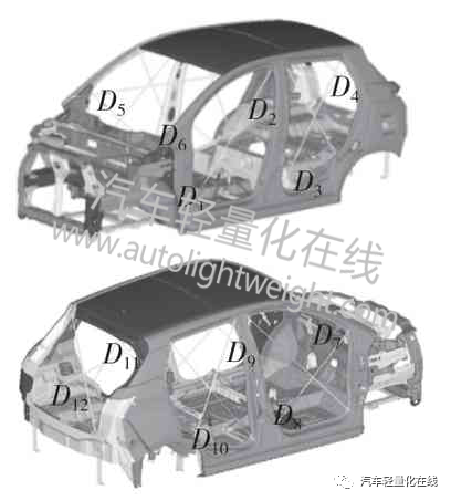

车身在发生变形的同时也容易引起门框等开口处变形,开口处的变形量也是反应刚度的一个重要指标。选取车身的车门、前风窗和后备箱12个开口处,具体编号如图10 所示。应用轻量化的结果,通过开口处的变形量校核轻量化后的车身弯曲刚度。根据企业具体要求,对比轻量化前后开口处的变形量大小,变形量如表5 所示。
【技术帖】基于有限元分析的某电动汽车车身轻量化设计的图24
图10 车身开口处编号
Fig.10 Body opening number
由表5 可知,轻量化前后弯曲工况开口处变形量均符合企业的要求。通过对比车身扭转刚度变形量和弯曲刚度开口处变形量,验证了轻量化后车身刚度良好。
表5 轻量化前后开口处变形量对比
Tab.5 Comparison of deformation at the opening before and after lightweighting
【技术帖】基于有限元分析的某电动汽车车身轻量化设计的图25

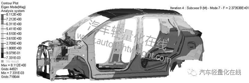

3.3 模态对比分析

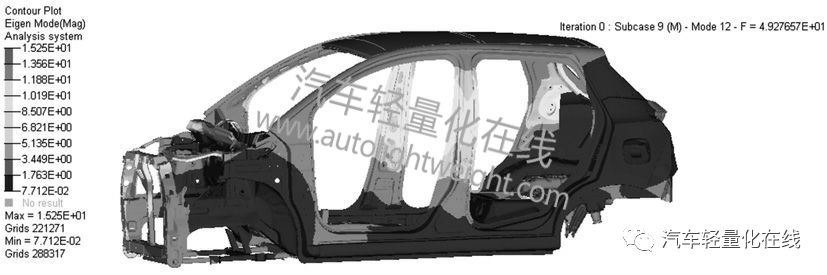

应用车身轻量化后得到的结果,重新对车身进行自由模态分析。轻量化后的一阶扭转模态与一阶弯曲模态分别如图11、图12 所示。
【技术帖】基于有限元分析的某电动汽车车身轻量化设计的图26
图11 轻量化后1 阶扭转模态
Fig.11 Lightweight first-order torsional mode
【技术帖】基于有限元分析的某电动汽车车身轻量化设计的图27
图12 轻量化后1 阶弯曲模态
Fig.12 Lightweight first-order bending mode

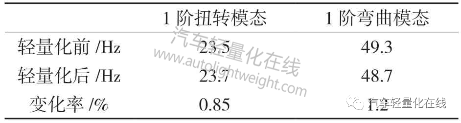

根据企业要求,轻量化前后一阶扭转模态和一阶弯曲模态的变化率不能超过3%。轻量化前后模态变化率对比如表6 所示。
表6 轻量化前后模态变化率对比
Tab.6 Comparison of modal deformation rates before and after lightweighting
【技术帖】基于有限元分析的某电动汽车车身轻量化设计的图28
通过表6 对比发现,一阶扭转模态频率略微提升,一阶弯曲模态频率略微下降,轻量化后的模态变化率控制在3%以内,轻量化后车身模态状况良好。
