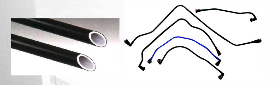

汽车油管按照工艺可以分为:成型管和非成型管

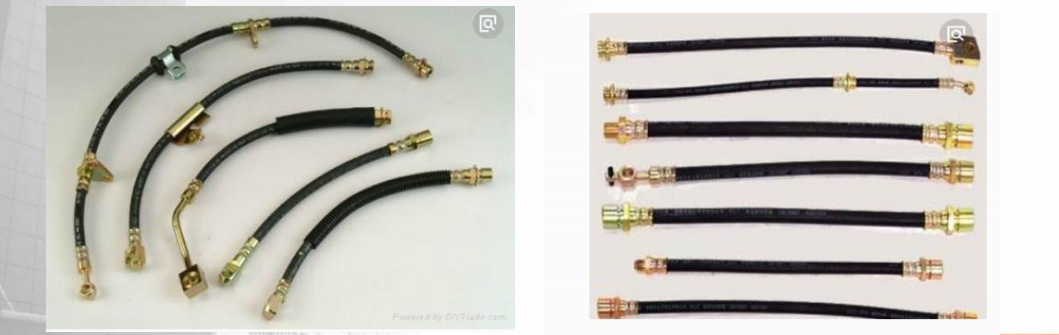

非成型管:如:离合操纵油管软管段、制动软管、总泵进油管等各种胶管,当其长度一定,安装后呈现非固有形状,同时受材料、工艺、空间及温度等因素影响,在数模布置时很 难模拟出真实的形状,因此也容易出现实物装配干涉、磨损等不良情况。此种管子的优点是工艺简单、加工方便等。
汽车底盘管路的布局应用及试验验证的图1

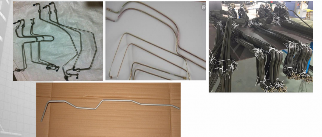

成型管:如成型胶管、塑料管、尼龙管、硬管等,成型 管是通过模具成型,具有布置方便,易于装配等特点, 但工艺和模具复杂,成本偏高。
汽车底盘管路的布局应用及试验验证的图2

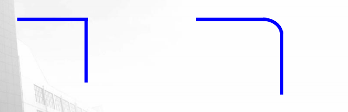

管路走向
一般来说,燃油在输送的过程中压力损失越小越好, 所以就要求管路的走向尽量平缓;当然,设计过程中避免不了出现拐点,为了减小压力 降,可以加大拐点的圆角;
汽车底盘管路的布局应用及试验验证的图5

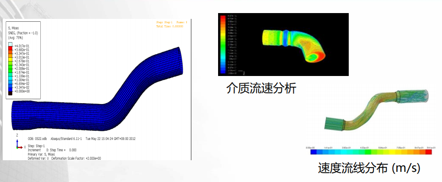

项目开发初期时,主机厂大多采用的方法是根据经验或者标杆车管路走向进行逆向设计,然后根据实车制造进行微调整,这样往往会对项目节点和费用造成比较大的影响,探索性的提出对关键零部件和管路的CAE虚拟分析,找出最佳的布置方案,得到整车设计状态下的数据,可以有效的提升布置可靠性,降低开发费用。
CAE虚拟分析,跟材料的特性, 管路内、外环境温度、重力、极限加速器,管路约束、系统 固定限位及内部工作压力对工作压力对管路外形等因素有很 大关系,针对不同类型的管路,采用不同的运算分析方法。
汽车底盘管路的布局应用及试验验证的图7
• 承压膨胀变形、有线元、静压力场、速度流线
• 常用的分析软件:
• CFD、ABAQUS、Adams

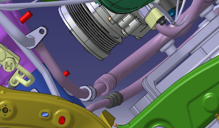

燃油管路与周边零部件间等都应该满足相关要求:
(1)除固定点区域外,管路和周围零件最小静态间隙≥ 15mm, (﹤15mm时加保护套或固定管夹)
(2)燃油管路及其连接附件与排气系统等高温的外露零部件通常分 别布置在整车两侧,如果受限需要在同侧, 建议其间隙应不小 于200mm,如果受结构限制不能确保上述间隔的部位, 应设置 隔热板进行隔热,设置有效的隔热板后,与隔热板的间隔也应 保证不小于35mm.

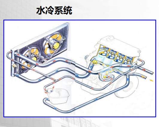

冷却管路

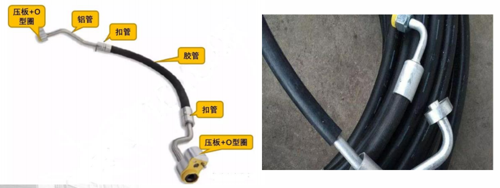

空调管路连接起压缩机、冷凝器、蒸发器、膨胀阀四大空调系统部件, 形成了封闭的系统,制冷剂在这一密封系统中循环流动,为保证制冷剂 顺畅,高效的完成热量传递,管路的走向需要合理,便于装配,拆卸, 同时工艺性应良好,成本低廉。
汽车底盘管路的布局应用及试验验证的图9
汽车底盘管路的布局应用及试验验证的图10
空调管路通常是由铝管、胶管及管接头组合而成,三者连为 一体用来连接空调系统各部件,铝管和胶管通过扣管工艺连 接在一起,不同型号管路以及不同厂家卡管尺寸稍有差异, 发动机的震动也会对管路产生破坏作用,连接压缩机吸排气 口的管路使用胶管可以吸收震动,提高系统密封、延长管路寿命。

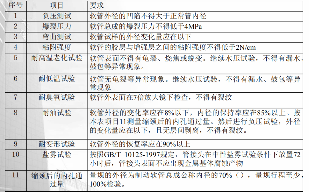

常规试验要求
