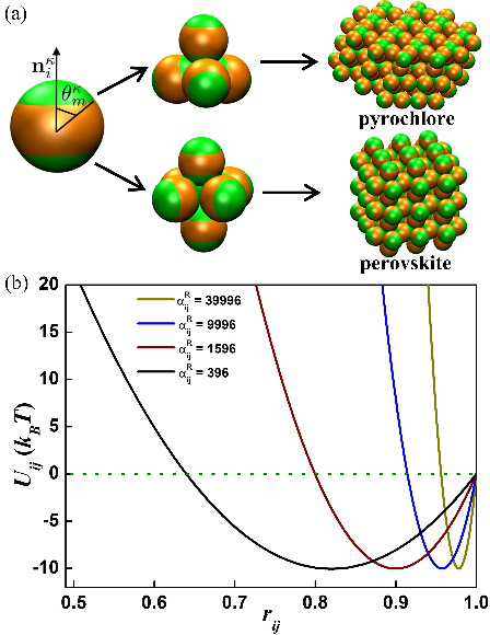

中科院长春应化所李占伟副研究员和孙昭艳研究员团队在三维胶体光子晶体的组装和调控机制领域取得重要进展的图1
图1:软三嵌段两面神胶体粒子模型示意图以及不同硬度胶体粒子之间的相互作用势函数。

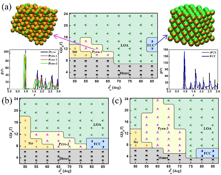

中科院长春应化所李占伟副研究员和孙昭艳研究员团队在三维胶体光子晶体的组装和调控机制领域取得重要进展的图2
图2:关于不同硬度两面神胶体粒子的补丁大小和补丁间吸引强度的自组装相图。随着粒子硬度逐渐减小(a-c, 粒子的弹性模量分别为42.0 MPa、11.2 MPa、2.2 MPa),pyrochlore结构相区(Pyro-1, Pyro-2, Pyro-3)会不断增大。

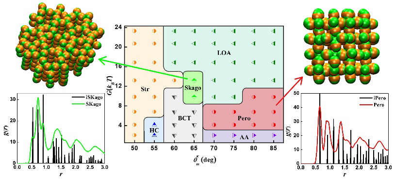

中科院长春应化所李占伟副研究员和孙昭艳研究员团队在三维胶体光子晶体的组装和调控机制领域取得重要进展的图3
图3:两面神胶体粒子硬度足够小时(弹性模量为0.7 MPa),正八面体共用顶点perovskite(Pero)结构会逐渐出现。

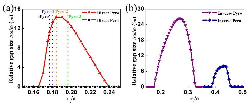

同时,光子晶体理论计算结果表明减小粒子硬度不仅有利于稳定pyrochlore和perovskite结构,而且能够极大地拓宽pyrochlore结构以及反pyrochlore和perovskite结构的禁带宽度(如图4所示)。
中科院长春应化所李占伟副研究员和孙昭艳研究员团队在三维胶体光子晶体的组装和调控机制领域取得重要进展的图4
图4:Pyrochlore和perovskite晶格以及反pyrochlore和perovskite晶格的光子带隙性质。
