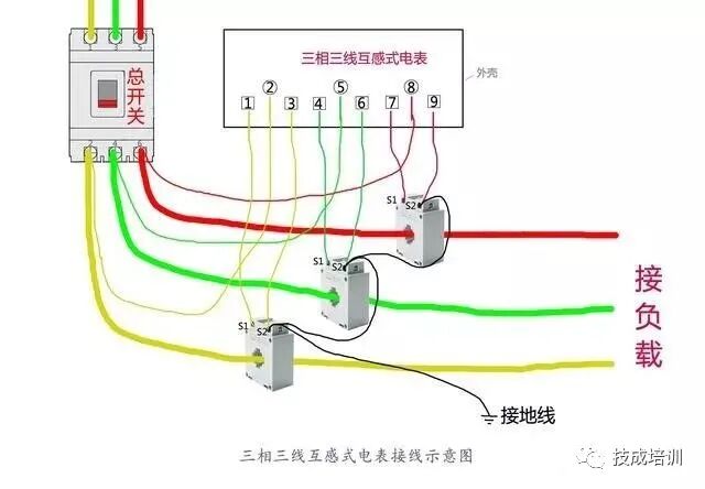

人狠话不多,直接上图,哈哈。先看一下三相三线电表接线图
三相互感器与电流表和电能表如何接线?的图1

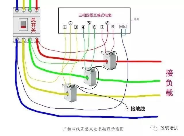

在看一下三相四线电表接线图
三相互感器与电流表和电能表如何接线?的图2
接线要点:
1 . A相互感器S1必须接电流线圈进线1,S2接电流线圈的出线3; B相、C相类似。
2 . 母线必须从互感器的P1端穿入,P2端穿出。
3 . 为了安全起见,互感器S2端必须接地,且必须用2.5平方以上的铜线。

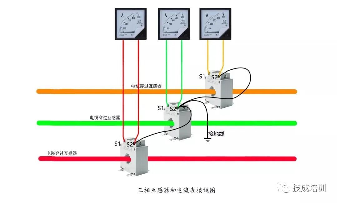

三相互感器和电流表接线
  三相互感器与电流表和电能表如何接线?的图3
接线要点:
  1. A相互感器S1必须接电流线圈进线1,S2接电流线圈的出线3;B相、C相类似。
  2. 母线必须从互感器的P1端穿入,P2端穿出。
  3. 为了安全起见,互感器S2端必须接地,且必须用2.5平方以上的铜线。

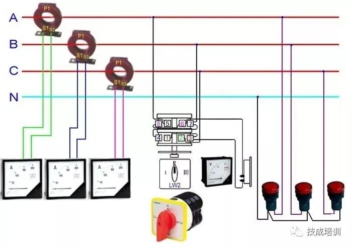

电流互感器接电流表,电压表时的接线方式。
首先,实物接线图如下:
三相互感器与电流表和电能表如何接线?的图4
相关产品说明: 电流互感器3台,电流表三只,指示灯三只,电压表一只,LW2万能转换开关一个。
基本的接线方式如上,附一些相关说明:
2 5 7接电源,3、6接电压表
A,B,C相线,A接5,B接7,C接2。 知识图中所示接线,一般情况下,任意接,通过旋转开关转换供电压表显示相应两相的电压值即可。
