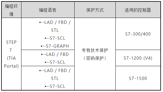

TIA Portal为程序块提供 KNOW_HOW_PROTECT 保护功能。如果没有使用正确密码打开使用此保护功能的块时,仅块接口参数 InputOutput InOut Static 和块注释可见,而无法显示接口参数TempConstant、程序代码和网段注释。此时被保护的程序块也不能被修改。若使用正确的密码打开程序块时,可以显示所有的接口参数、注释和程序代码。此时被保护的程序块是可以被修改。
各控制器所支持的程序块保护的功能如表1-1所示。
1-1不同控制在STEP 7TIA Portal)下所支持的程序块保护功能

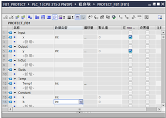

定义FB1的接口区:接口变量xykbTemp1的数据类型都为整型,xInput参数;yOutput参数;kbConstant参数;Temp1Temp参数,如图1-1所示。

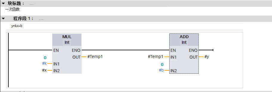

编写FB1程序:在程序编辑器中编写一个一次函数y = kx + b的程序;此函数为线性函数的表达式。通过此功能块的接口区的定义实现由直线的x轴中的坐标可以计算出其对应的y轴的坐标。程序如图1-2所示。编写完程序后选择菜单“项目保存 ”保存所编写的程序。

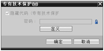

添加程序块保护功能:选择项目树下要设置为受到专有技术保护的块FB1。在“编辑”(Edit) 菜单中,选择专有技术保护”(Know-how protection) 命令,将打开专有技术保护”( Know-how protection) 对话框如图1-3所示。在弹出的对话框中单击定义” (Define), 打开定义密码”(Define password) 对话框。在新密码” (New) 字段中输入密码“123456”;在确认”(Confirm) 字段中输入相同的密码“123456”,。单击确定,确认输入。单击确定”(OK),关闭专有技术保护”(Know-how protection) 对话框。此时所选块FB1受到专有技术保护。

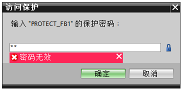

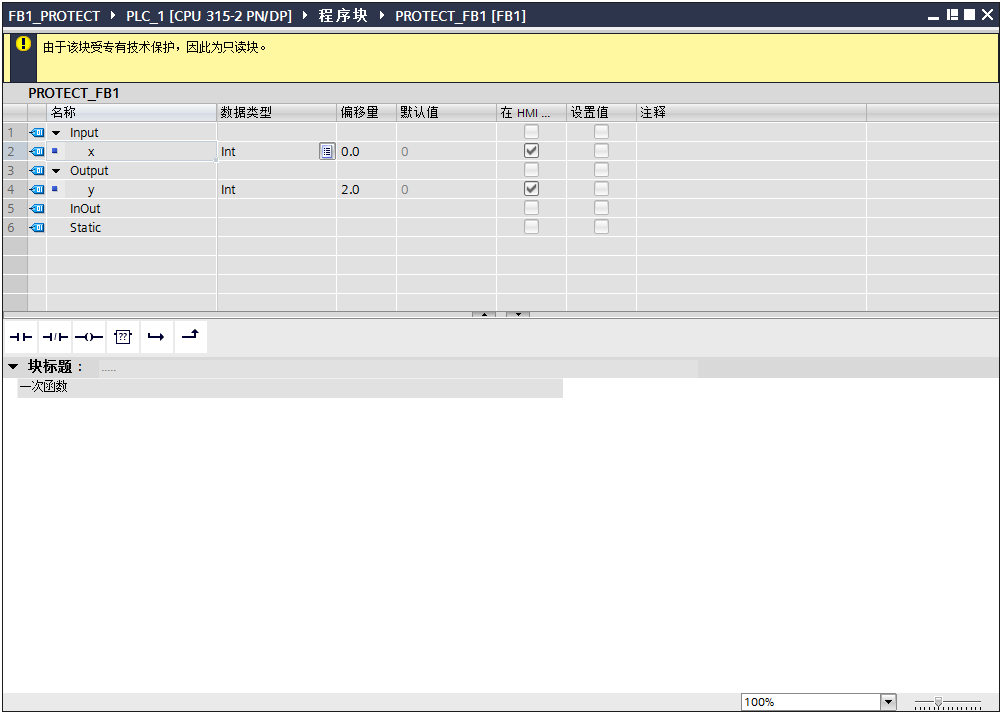

此时,在项目树下FB1功能块变为保护状态。双击打开FB1块时,会弹出访问保护窗口,在此窗口中要求输入FB1功能块的保护密码。若输入正确的密码“123456”,单击确定按钮即可打开被保护的源程序,而且此时可以对源程序进行修改操作。若输入不正确密码,单击确定按钮会弹出如图1-4的提示信息。若不输入任何密码,单击取消按钮也会打开程序编辑器,但此时由于功能块被保护,所以只显示接口区InputOutputInOutStatic的参数而且程序代码也是被隐藏,如图1-5所示。

TIA Portal对程序保护的机制和种类的图6
1-5无密码时被保护程序块的状态

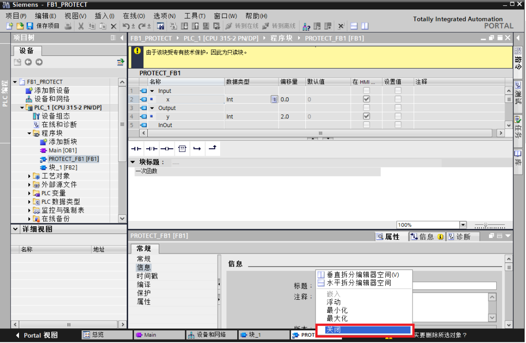

若在状态栏中存在已打开了的FB1程序编辑器,那么需要关闭此编辑器窗口。关闭的方法是右键单击状态栏中存在已打开了的FB1程序编辑器,在弹出的菜单中选择关闭” 如图1-6所示。
