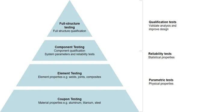

当谈到物理测试时,大多数人都会想到全面测试,比如直升机处于振动状态或类似情况。但是,如果您查看测试类型三角形(下图),您会发现全尺寸测试只是其中的一小部分。我们将测试分为鉴定测试,包括全尺寸测试和参数测试。我们的硬件和软件主要用于参数测试,准确地说,主要是试片测试。 进行试片测试的主要目标是获取物理参数,以导出可用于仿真的物理模型。在轻量化之前,我们可以从谷歌获取材料属性。但轻质材料的特性,大部分您无法获取相关资料。
HBK专家对话 | 浅谈轻量化结构(下)的图2
在测试三角形的下一层,您可以看到元素测试。即使是在简单的轻组件水平上,这些通常是以某种方式铸造或制造的结构。我们测试它们,可以确定负载与寿命。我们现在需要将这些转化为压力,这涉及通过仿真模型对材料特性进行反计算。因此,我们建立了测试元件的有限元模型,并进行了复杂的优化,以确定所需的参数。在这里,重要的是,我们在客户的完整结构模型中使用相同的有限元建模指南,只有这样,我们才能向他们提供他们需要的结果。 上层级别显示组件测试。这里,我们想计算一些更完整的参数。例如,对于振动,阻尼是非常关键的,因为它是唯一吸收能量的东西。我们需要知道这一点,在组件测试级别,我们尝试获取模拟的参数。
鉴定测试通常在周期结束时进行,允许我们进行大量测量,以检查我们的假设是否正确。如果结构失败,我们需要模拟它失败的原因,以便在进入下一轮之前,我们可以模拟消除失败。而且,如果鉴定测试已经结束,这意味着任何更改对客户来说都是非常昂贵的。因此,必须增加参数测试,以使我们的模型更加健壮和准确。 在图中,您将发现第三类测试,可靠性测试。当参数测试将物理模型映射到故障时,可靠性测试将统计模型映射到故障上。在HBK,测试的目标是了解在保修期内,有多少产品会出现故障,以及需要多少费用。
