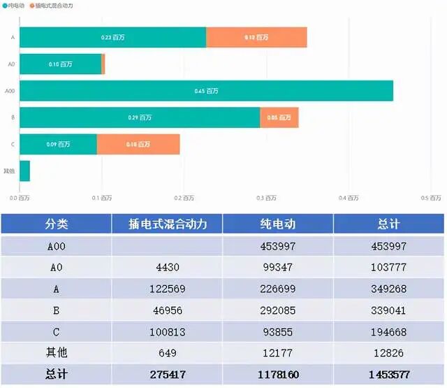

首先还是看一个数据,让我们更好地理解电驱动系统的复杂性。2021年1-8月,插电式混动和纯电动一共上险了145.3万新能源汽车,这是一个基础数据。
如何看待电驱动和集成化的赛道的图1
图1 2021年1-8月上险数据分类

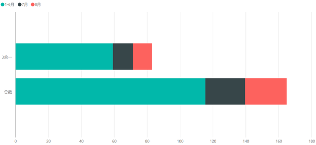

NE研究院做了一个三合一电驱的统计,8月新能源乘用车电机装机量达到了25.3万套,三合一及以上的电驱动系统装机量11.6万套,份额占比46.%。而这个数据把之前他们做过的统计做个累加,总的电机装机量为164.82套,也是上险数据的113.4%,整体三合一的装机占比为50.29%。
如何看待电驱动和集成化的赛道的图2
图2 三合一这样的集成化技术占比大概确实已经到50%了

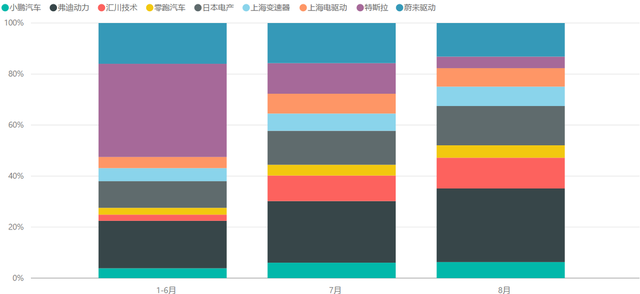

如果我进一步进行分解,我们可以看到以特斯拉、蔚来、上汽、小鹏甚至是零跑为代表的整车企业,在三合一市场占了很高的市占率。
如何看待电驱动和集成化的赛道的图3
图3 3合一从1-6月主要企业的占比TOP9

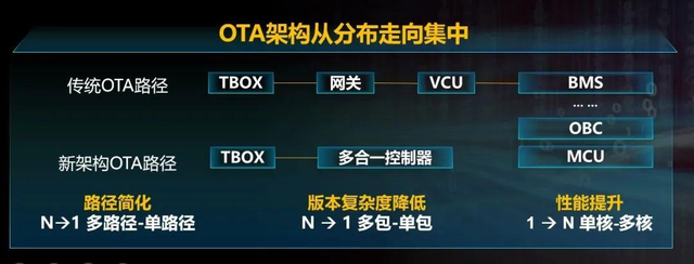

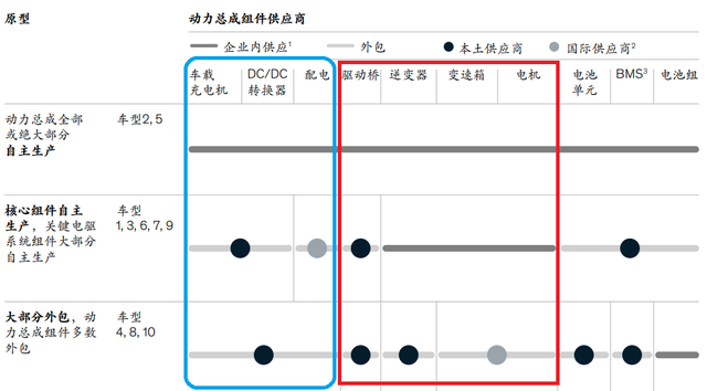

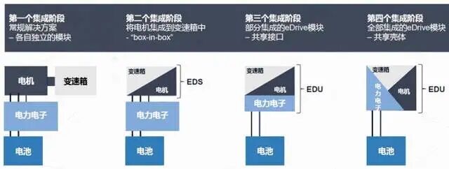

这个和之前麦肯锡做的拆解相似。我觉得虽然从三合一时期的设计来看,电驱动独立是一个趋势,但往多合一方向继续以后,电驱动系统会集成车载充电机、DCDC和配电PDU等更多的部件,这种集成设计会影响制造的很多方面,因此更偏向于受控的整车企业。随着渗透率越来越高,集成度高的企业和整车企业的设计部门关联度应该特别高才是。

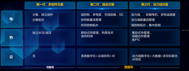

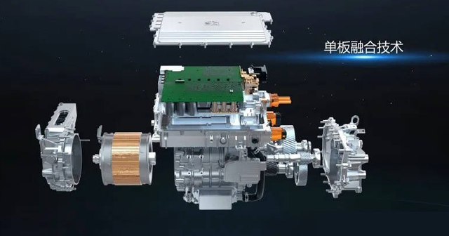

二、如何看待华为这样的集成动力供应商

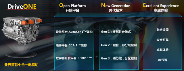

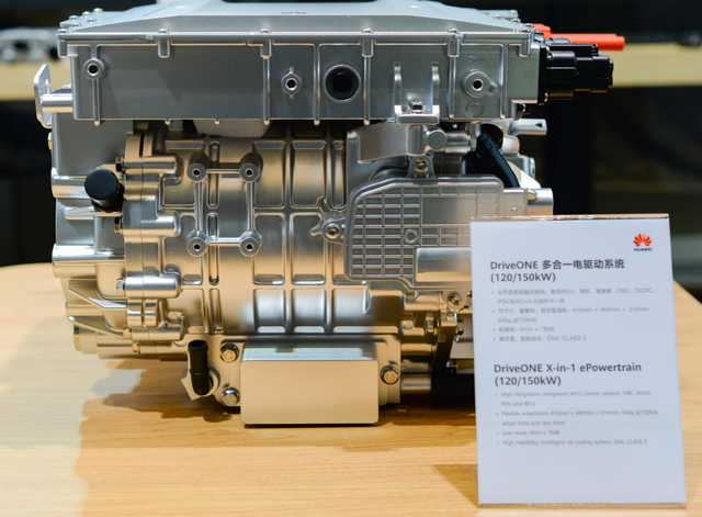

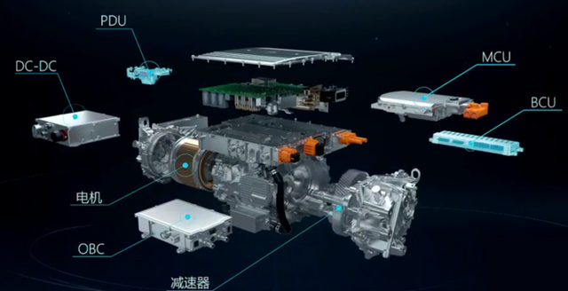

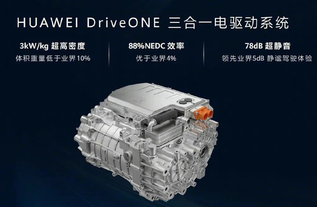

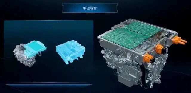

在动力领域里面,华为做出来的也是集成化电驱动系统DriveONE,直接集成了MCU(微控制单元)、电机、减速器、DCDC(直流变换器)、OBC(车载充电机)、PDU(电源分配单元)和BCU(电池控制单元)七大部件。一方面是从机械部件到功率部件的深度融合,另一方面是把软件和后台深度整合。我的理解这种做法其实倒逼了整车企业原先的开发,把集成化的进度进一步提前。
如何看待电驱动和集成化的赛道的图6
如何看待电驱动和集成化的赛道的图7
如何看待电驱动和集成化的赛道的图8
如何看待电驱动和集成化的赛道的图9
如何看待电驱动和集成化的赛道的图10
在这个层面,由于把东西集成在一起,就自然而言形成了一个驱动系统的控制域——把整体的电池数据、电驱数据、充电数据等完全集成。我个人的看法是,比亚迪E3也是受到了这种影响,所有的车企都在把三电域的管理合在一起。虽然看上去这是一个契机,外部用更先进的手法能打进去,但是我觉得反而会让车企像造发动机一样做电驱动系统。
更简单来说,如果华为这一轮把这些东西全部跑通了,你也可以理解华为能把整车层面的事情做完,也就是事实上成为一家大半只腿跨入整车的零部件企业。
