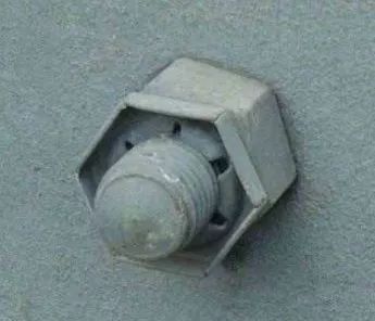

高强度螺栓(High-Strength Friction Grip Bolt),英文直译为:高强度摩擦预紧螺栓,英文简称:HSFG。可见,我们中文施工中所说的高强度螺栓是高强度摩擦预紧螺栓的简称。在日常沟通中,仅仅是简略了“摩擦(Friction)”“预紧(Grip)”两个词,却造成了许多工程技术人员对高强度螺栓基本定义的理解,产生了误区。

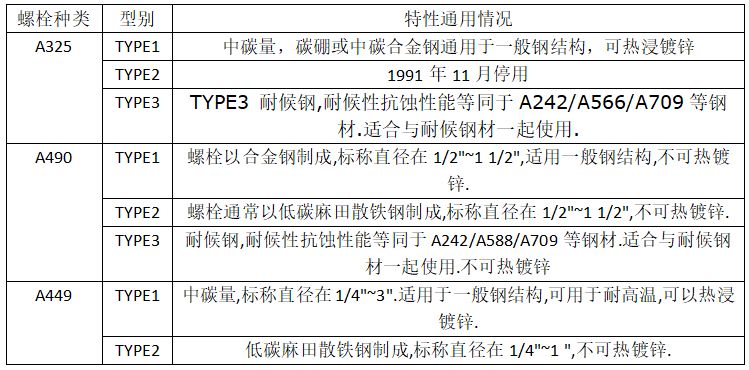

国内常用的高强度螺栓分为 ASTM 及 JIS 规格。通常用的 ASTM 高强度螺栓有 A325 及 A490 两种,具体使用情况如表一所示。
表一  ASTM 高强度螺栓通用情况
【专业知识】高强度螺栓又叫高强度摩擦预紧螺栓,这些你知道吗?的图2

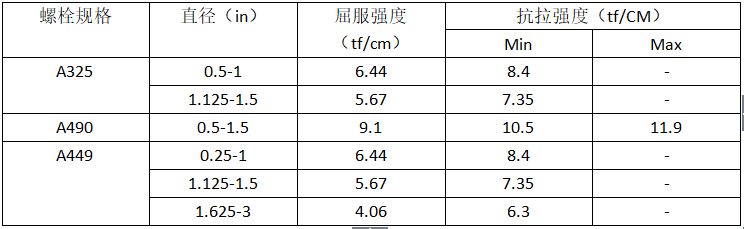

A325 螺栓主要成分为 TYPE1 及 TYPE3 两种,TYPE1 为一般结构用,如需要时可以热浸镀锌,耐候钢材应配合使用TYPE3螺栓,采用 TYPE3 螺栓时设计图上应特别标明,A325 螺栓的机械性如表二所示。
表二  ASTM高强度螺栓机械性能

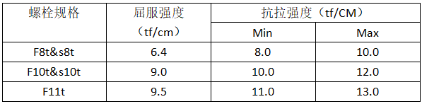

材料强度不同,F系列又分为 F8t、F10t 及 F11t 三种,s系列则分成 s8t 及 s10t 二种,其中 F11t 材质因品质较不易控制,仅部分制造商有制造生产资质,其材料强度如表三所示。
表三  JIS 高强度螺栓材料强度
【专业知识】高强度螺栓又叫高强度摩擦预紧螺栓,这些你知道吗?的图5

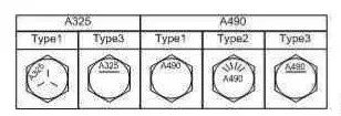

螺栓的外观如图二所示,螺栓在螺栓头会标识其种类,如图三及四所示,以方便使用及施工管理。

图三  ASTM 高强度螺栓之标示

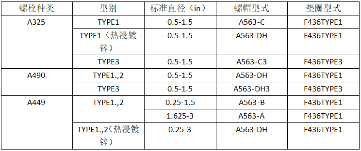

螺栓需配合螺帽及垫圈使用,螺栓、螺帽加上垫圈组成螺栓组,表四及表五分别为 ASTM 及 JIS 高强度螺栓组的组合。耐候钢材应该配合耐候型螺栓、螺帽及垫圈使用。
表四  ASTM 高强度螺栓组
【专业知识】高强度螺栓又叫高强度摩擦预紧螺栓,这些你知道吗?的图9
注:螺帽除A563-B外,其余皆为重型六角形螺栓。

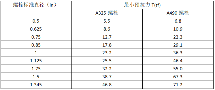

所以高强度螺栓在安装时需要加一预紧力 Tb,此预紧力为螺栓抗拉强度80%表八为 A325 与 A490 螺栓最小预紧力,表九为 JIS 螺栓最小预紧力。
A572 螺栓的最小预拉力约等于其 proof load,A490 螺栓最小预紧力也很接近其 proof load,实际施工时预拉力会高出最小预紧力,因此螺栓在施加预紧力时基本上已经屈服。
原则上,在不使用螺栓破坏,且不至使螺栓产生永久塑性变形至易产生松弛前提下,螺栓的预紧力越大越好。
表八  A325 及 A490 螺栓最小预紧力

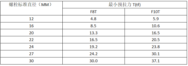

表九  JIS 螺栓最小预紧力
【专业知识】高强度螺栓又叫高强度摩擦预紧螺栓,这些你知道吗?的图15

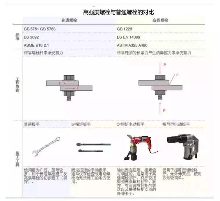

04普通螺栓与高强度螺栓对比
  • 普通螺栓可重复使用,高强度螺栓不可重复使用。
  • 高强度螺栓一般由高强钢材制成(45号钢(8.8s),20MmTiB(10.9S),是预应力螺栓,摩擦型用扭矩扳手施加规定预应力,承压型拧掉梅花头。普通螺栓一般由普通钢材(Q235)制成,只需拧紧即可。
  • 普通螺栓一般为4.4级、4.8级、5.6级和8.8级。高强度螺栓一般为8.8级和10.9级,其中10.9级居多。(我们推荐你关注“机械工程师”公众号,第一时间掌握干货知识、行业信息)
  • 普通螺栓的螺孔不一定比高强度螺栓大。实际上,普通螺栓螺孔比较小。
  • 普通螺栓A、B级螺孔一般只比螺栓大0.3~0.5mm。C级螺孔一般比螺栓大1.0~1.5mm。
  • 摩擦型高强度螺栓靠摩擦力传递荷载,所以螺杆与螺孔之差可达1.5~2.0mm。
  • 承压型高强度螺栓传力特性是保证在正常使用情况下,剪力不超过摩擦力,与摩擦型高强度螺栓相同。当荷载再增大时,连接板间将发生相对滑移,连接依靠螺杆抗剪和孔壁承压来传力,与普通螺栓相同,所以螺杆与螺孔之差略小些,为1.0~1.5mm。
【专业知识】高强度螺栓又叫高强度摩擦预紧螺栓,这些你知道吗?的图16
普通螺栓和高强度螺栓由于其设计的受力原理不同,其在施工检验方法上有极大的区别。
【专业知识】高强度螺栓又叫高强度摩擦预紧螺栓,这些你知道吗?的图17

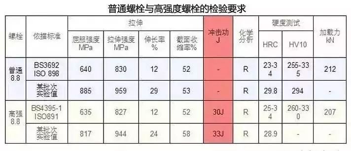

同等级普通螺栓各项机械性能要求均比高强度螺栓略高,但高强度螺栓较普通螺栓多一项冲击功的验收要求。

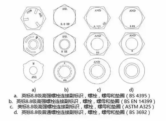

标识样式对比
【专业知识】高强度螺栓又叫高强度摩擦预紧螺栓,这些你知道吗?的图18
普通螺栓和高强度螺栓的标示是对同等级螺栓现场识别的基本方法。由于英美标准中对于高强度螺栓扭矩值计算的取值并不相同,所以识别两种标准的螺栓也有必要。(我们推荐你关注“机械工程师”公众号,第一时间掌握干货知识、行业信息)

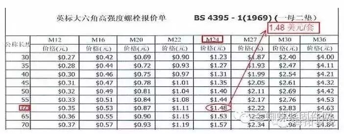

价格对比
高强度螺栓:(M24,L60,8.8级)
【专业知识】高强度螺栓又叫高强度摩擦预紧螺栓,这些你知道吗?的图19

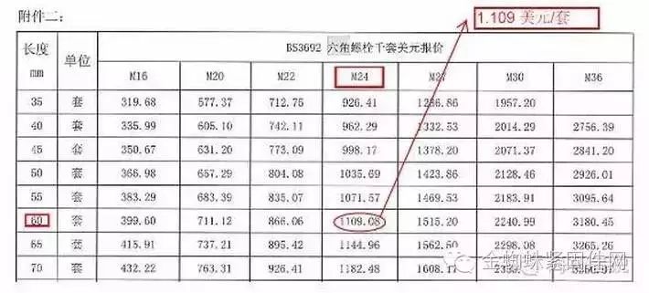

普通螺栓:(M24,L60,8.8级)
【专业知识】高强度螺栓又叫高强度摩擦预紧螺栓,这些你知道吗?的图20
可见普通螺栓大约为高强度螺栓价格的70%,结合其验收要求的对比,可以得出,其溢价部分就应该是为了保证材料的冲击功(韧性)性能。

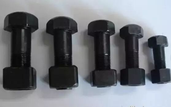

普通螺栓的紧固程度并无明确规定,锁紧时所施加的力一般只要连接紧密即可。但因锁紧时未施加拉力,因此容易出现螺帽松弛脱落现象,为防止松脱的方法可用弹簧垫圈或采用双螺帽的方法由外螺帽将内螺帽压紧以防止两螺帽同步旋转而松弛。
采用双螺帽时内螺帽需使用重型六角螺帽,外螺帽可采用一般螺帽(见图九),一般高强度螺栓不论承载型的或者擦阻型因预紧后存在张力,此预紧力引致接触面正应力可产生抗扭转摩擦阻力,因而可使螺帽产生不松脱现象,所以不必附加防脱装置。
