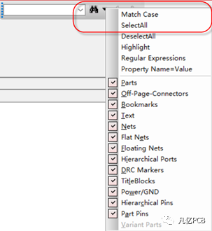

第三步,在搜索框输入要搜索的内容之前,先要选择要搜索的类型,打开搜索框右侧的望远镜下拉菜单,选择搜索的类型,如图3-38所示,前面打勾的即是选择了,没有打勾的即是没有选择的;
图3-38 搜索类型选择示意图

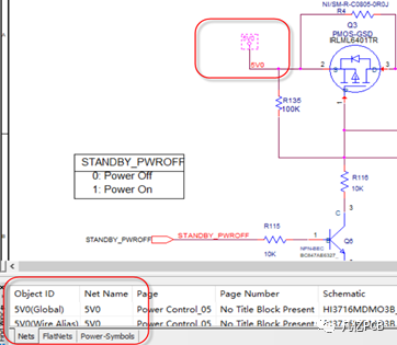

第五步,搜索完成以后,软件会自动弹出该元素所在的界面,若该元素有很多个,则下面会有一个列表,点击即可跳转,如图3-39所示,若没有该元素,则不会有界面弹出。
图3-39 搜索显示界面示意图
