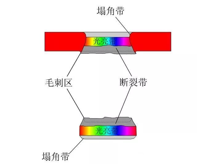

普通的冲裁,将材料分离后得到的断面质量主要分为四层:塌角、光亮、断裂、毛刺区,如下图。影响冲裁断面的因素有很多,一般只需要满足要求即可,无需太多关注断面,因为只要冲裁间隙合理基本就不会有问题。
冲裁断面分步
精冲

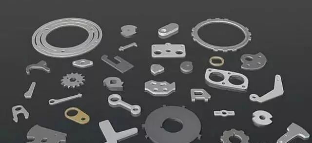

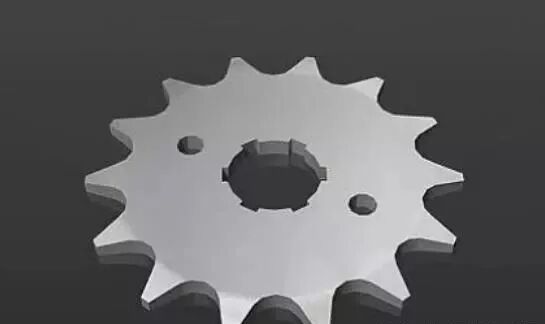

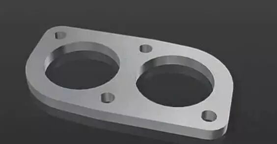

精冲其实就是在普通冲裁的基础发展而来,主要就是保证冲裁断面只有“光亮带”,尽量减少甚至没有塌角、断裂、毛刺区。实现精冲后的产品几乎没有多余影响冲裁精度的因素,因此冲压件的尺寸精度非常高。
