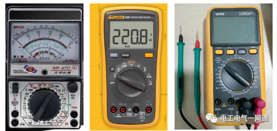

1、万用表一般分为两种:指针式和数字式。
万用表有哪些功能和使用百宝箱?大多数电工人可能都搞不清楚!的图1
常见的万用表样式
2、指针万用表和数字万用表哪个好用?
指针万用表是一种平均值式仪表。一般读数值与指针摆动角度密切相关,所以很直观;数字万用表是瞬时取样式仪表。它采用0.3秒取一次样来显示测量结果。有时每次取样结果只是十分相近。并不完全相同。这对于读取结果就不如指针式方便。
指针式万用表一般内部没有放大器。所以内阻较小。比如MF-10型,直流电压灵敏度为100千欧/伏。数字式万用表由于内部采用了运放电路。内阻可以做得很大,往往在1M欧或更大。这使得对被测电路的影响可以更小,测量精度较高。

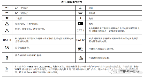

3、万用表常见的标识解读
万用表有哪些功能和使用百宝箱?大多数电工人可能都搞不清楚!的图2

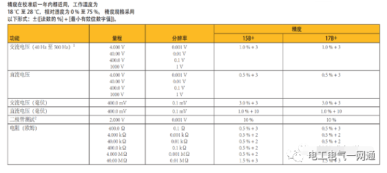

5、万用表技术规格描述
万用表有哪些功能和使用百宝箱?大多数电工人可能都搞不清楚!的图4

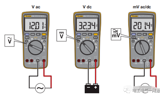

6、如何测量交流和直流电压?
万用表有哪些功能和使用百宝箱?大多数电工人可能都搞不清楚!的图5
a. 将旋转开关转至 交流电压档 或 直流电压档 选择交流电或直流电。
b. 根据要测试的电压数值,选取合适的档位
c. 将红色测试导线连接至电压相应的端子,黑色测试导线连接至 COM 端子。
d. 用探头接触电路上的正确测试点以测量其电压,如下图所示。
e. 读取显示屏上测出的电压。

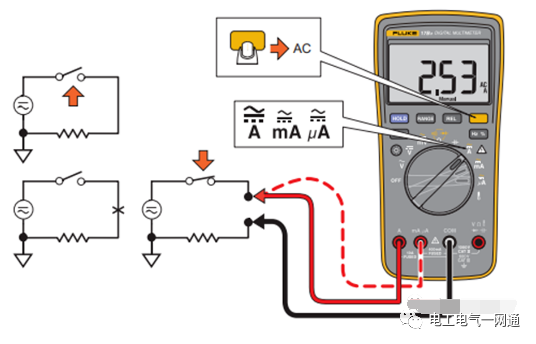

7、如何测量交流和直流电流?
万用表有哪些功能和使用百宝箱?大多数电工人可能都搞不清楚!的图6
a. 将旋转开关转至相应的电流档位;根据电流大小,选取合理的电流档位
b. 根据要测量的电流将红色测试导线连接至 A 或 mA μA 端子,并将黑色测试导线连接至 COM 端子,参见下图。
c. 断开待测的电路路径。然后将测试导线衔接断口并使用电源。
d. 读取显示屏上的测量电流。
8、如何确保电流测量操作安全?
a、为了防止可能发生的电击、火灾或人身伤害,测量电流时,先断开电路电源,然后再将电表连接到电路中。
b、将万用表与电路串联连接。
c、仔细检测电流的方向,避免方向接反
