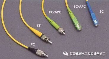

6、FC连接器可以直接与SC连接器连接吗?
可以,这仅仅是两种不同类型的连接器的不同连接方法。
如果你需要连接,你必须选择混合的转接适配器,使用FC/SC适配器可以分别连接两端的FC连接器和SC连接器。这种方法要求连接器应当都是平面研磨,如果你一定需要连接斜角度(APC)连接器,则必采用第二种防止损伤的方法。
第二种方法是使用混合跳线和两个连接适配器。混合跳线是指两端使用不同的光纤连接器类型,这些连接器将连接至你需要连接的地方,这样就可以在配线面板中使用通用的适配器与系统相连,但是对系统衰减预算带来一个连接器对的增加量。
