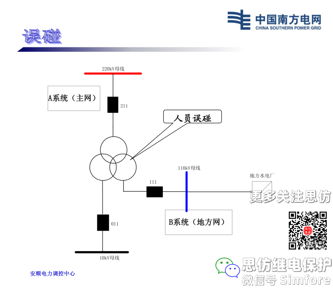

1 误碰

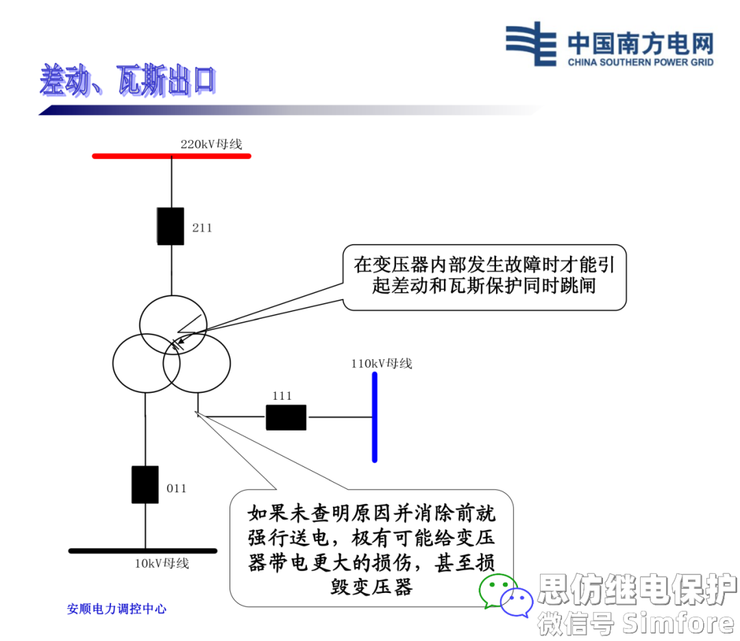

2 差动、瓦斯出口

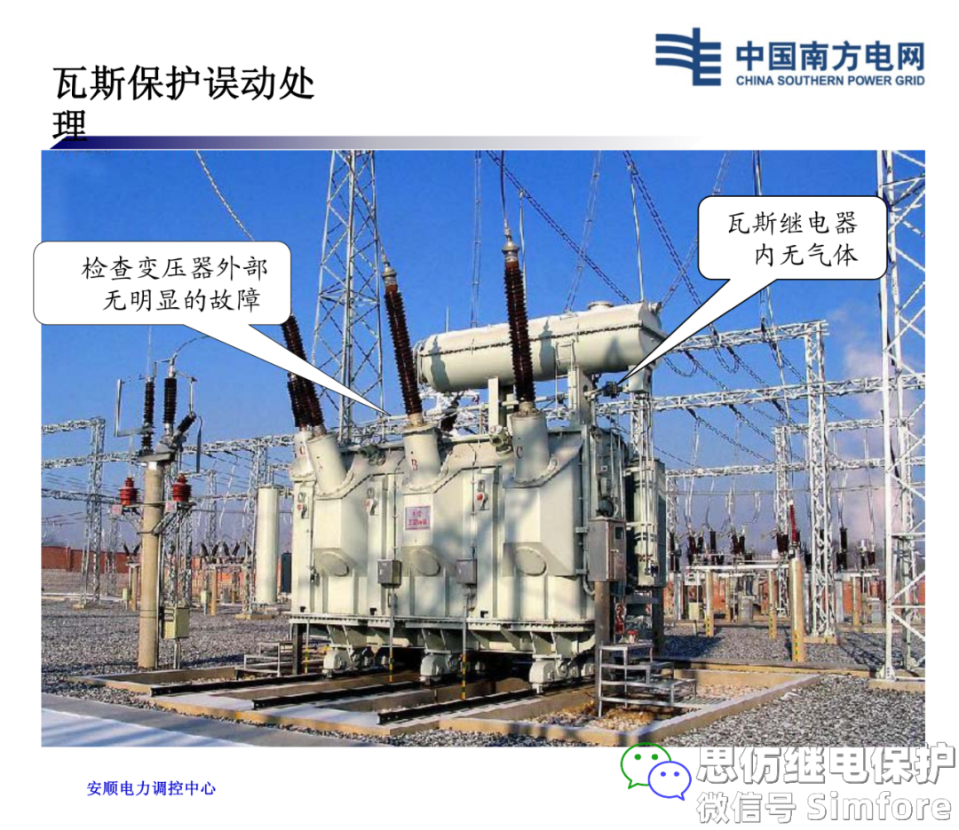

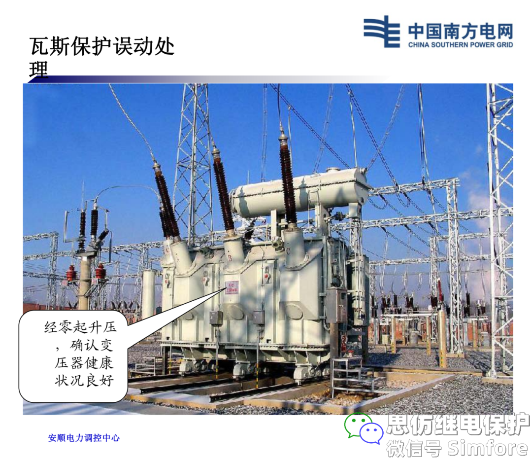

4 瓦斯保护误动处理
