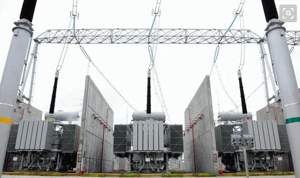

500kV变电站主变压器运行和维护探讨的图1

500kV变电站主变压器因承载负荷量较大,并且运行过程中工作电压较高,使其成为现代电网运行中重要 结构之一。因500kV变电站主变压器在拆卸、组装过程中消耗时间较长,一旦出现故障或停止运行时,不仅会对电网正常运行造成影响,同时也会对相应电力企业造成严重经济损失。因此,就应提高对500kV变电站主变压器运行与维护,从根本上降低500kV变电站主变压器故障发生概率,从而确保电力生产安全、效率及质量。
