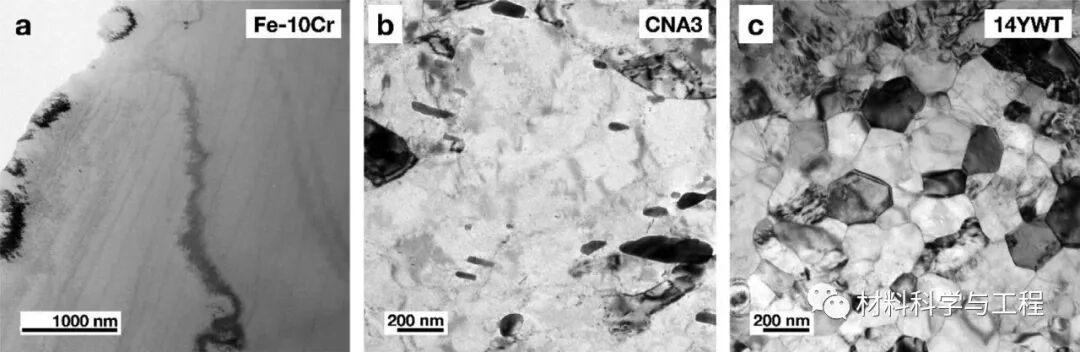

本文使用的合金分别为铁素体合金Fe-9/10Cr(无纳米颗粒)、CNA3(纳米颗粒密度中等)和14YWT(纳米颗粒密度最高),在所有温度下,He注入材料的腔密度大致为Fe-9/10Cr<CNA3<14YWT,与纳米粒子密度直接对应,而空腔大小顺序相反。
研究发现添加高密度纳米颗粒可能会将氦隔离到颗粒-基体界面上分散的小气泡中(与传统合金相比,体积膨胀更小),并抑制氦向晶界扩散。考虑到纳米粒子密度和总初始吸收强度,当He浓度非常高(高于10000appm)时,纳米粒子密度较高(>1022 m-3对应的吸收强度>1015 m-2)。无纳米颗粒Fe-9/10Cr合金中He的有效活化能随温度而变化,CNA3和14YWT纳米结构合金的相应活化能在500-900℃内几乎恒定。这可能与纳米颗粒抑制奥斯特瓦尔德熟化有关,或者与纳米颗粒相连的氦气泡结合能较高,可以抑制高温下的氦解吸或迁移。

图1 未辐照(a) Fe-10Cr,(b) CNA3和(c) 14YWT材料的TEM图像

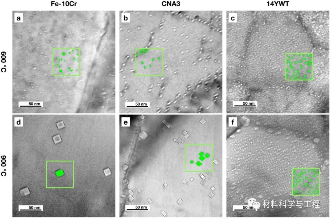

图2不同温度下合金中气泡的聚集图像

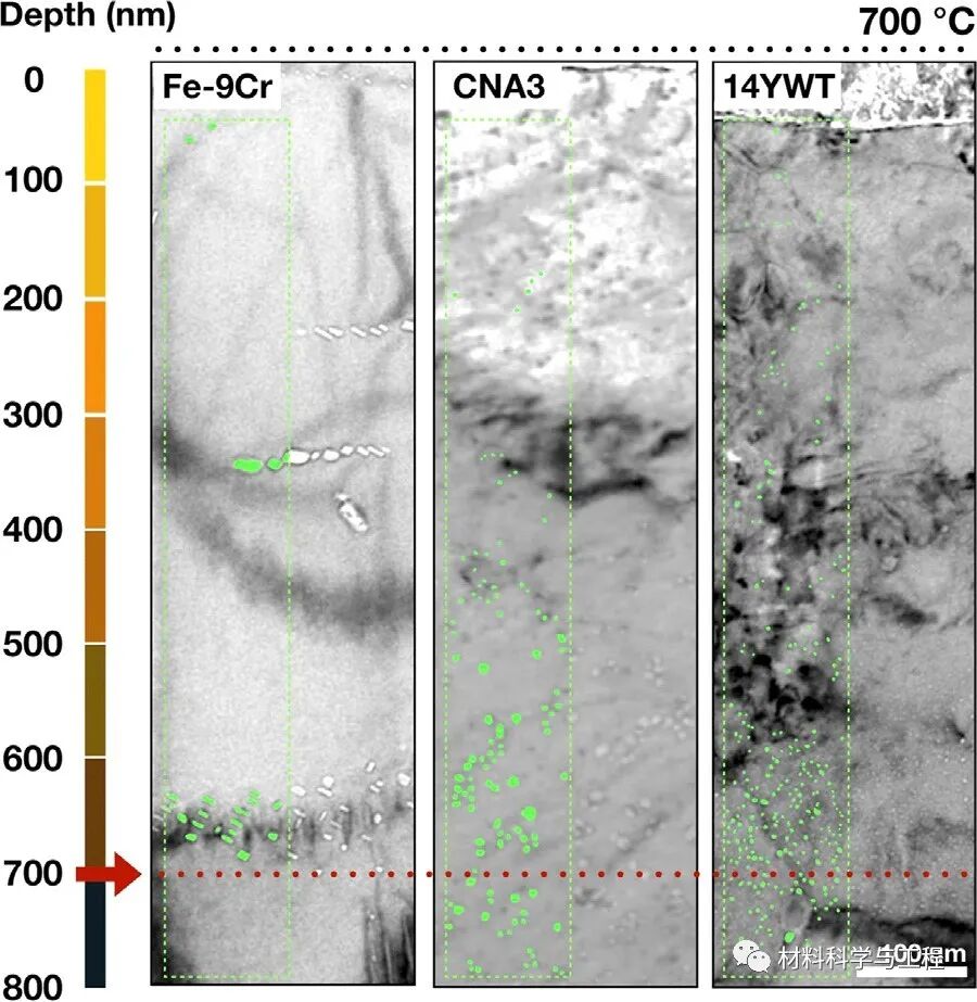

图3 700℃时He在不同合金中气泡分布的截面TEM图像

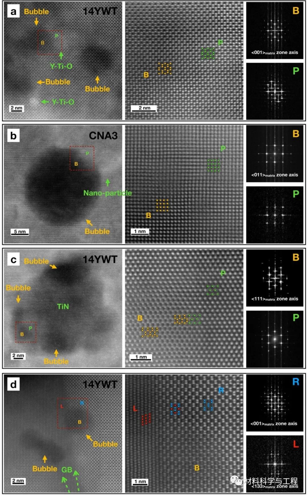

发现CNA3中的MX碳化物和14YWT中的Y-Ti-O氧化物在高达900℃的温度下对氨腔表现出高结合能(有益)。在700℃时,14YWT中的分布最均匀,气泡附着在Y-Ti-O氧化物上表现出明显的一一对应关系,而CNA3中的MX碳化物纳米颗粒附着约3-10个小He气泡。这种差异归因于颗粒大小(表面积)和密度(颗粒间距离)的差异。

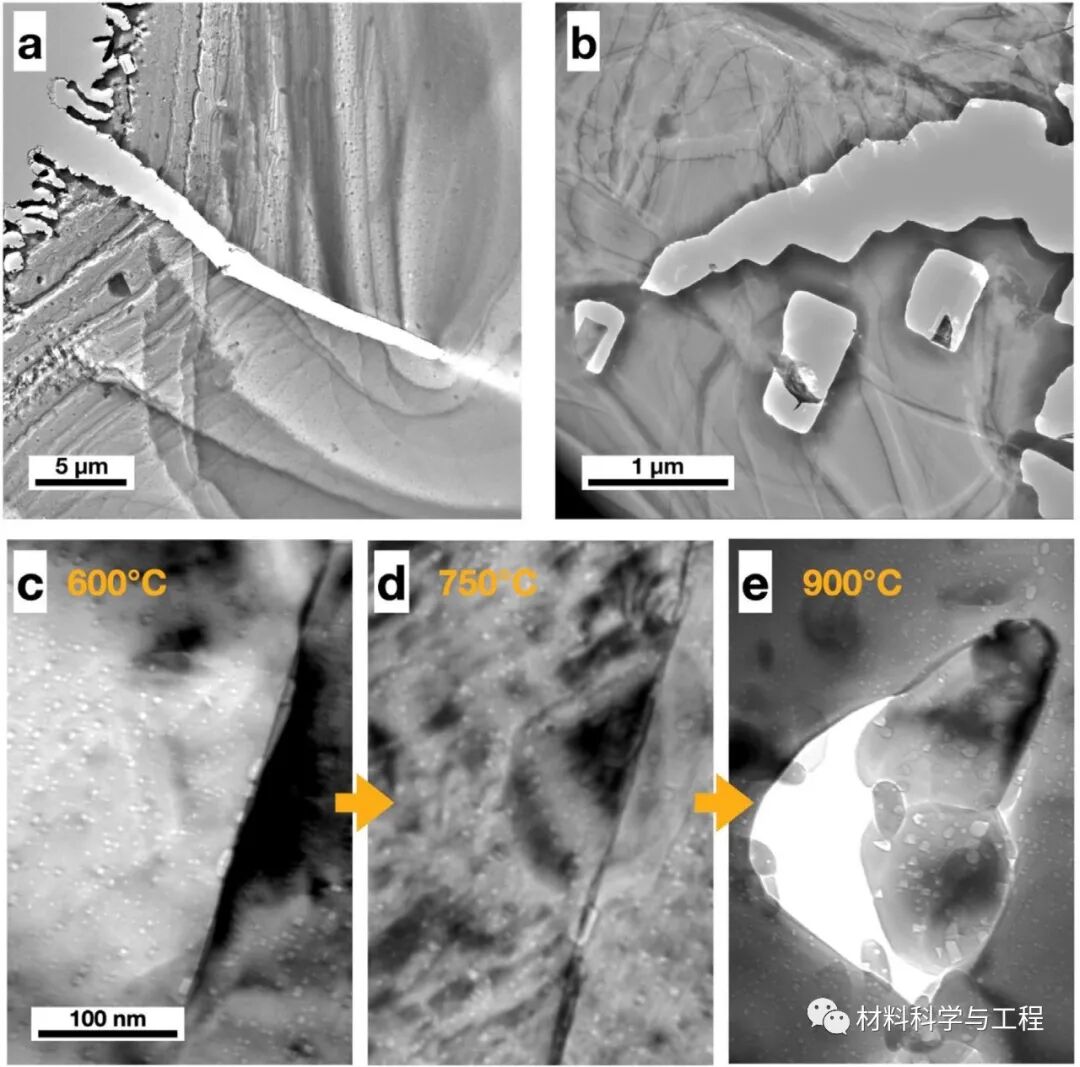

4(a)晶界开裂;(b) 900℃下辐照Fe-10Cr中出现的大空洞/气泡;(c)600℃下He注入Fe-10Cr中晶界处出现空洞;(d)750℃和(e)900℃连续退火

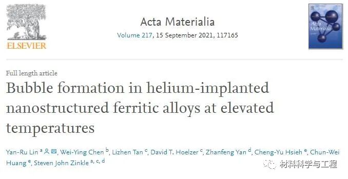

图5 不同合金纳米颗粒或晶界的STEM-HAADF图像
