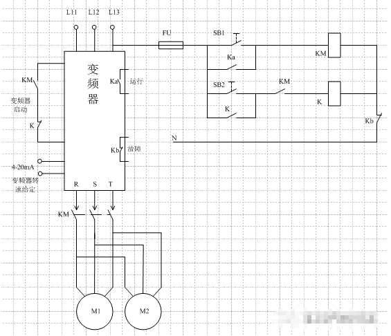

有网友留言说:变频器控制两台电机,如何实现启动时先启动接触器,后启动变频器,而停止时先关变频器后关接触器呢,求大神指导?
变频器一拖二经典案例解析的图1
回复解答:图中,按下启动按钮SB1,接触器KM吸合,KM主回路闭合,其辅助点闭合变频器启动,同时变频器内部运行辅助触点Ka闭合,使KM保持,变频器运行;
当按下停止按钮SB2,中继K吸合并保持,其辅助常闭点断开变频器启动回路,变频器开始停车; 当变频器转速由高降为近0停运后,其内部行辅助触点Ka断开,接触器KM失电断开,同时停止 回路断开,变频器停运。
从而达到启动时,主回路接触器KM闭合后变频器启动,停止时变频器停运后主回路接触器KM才断开的控制。 运行中当变频器发生故障时,Ka断开,同时Kb也断开,回路断开变频器停运。
变频器一拖二经典案例解析的图2

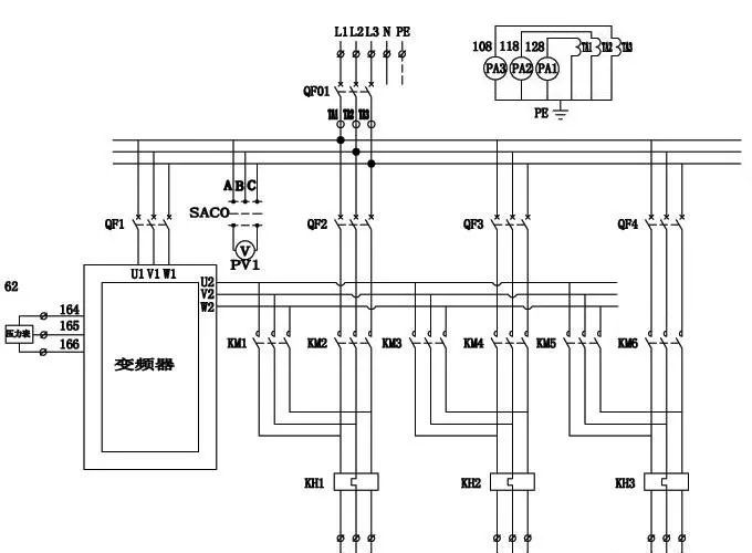

在实际应用中,变频器一拖多往往应用于那种电机功率不大(7.5KW以内),但电机很多的场合——例如生产线的变频驱动(很多小功率电机的情况)、辊道窑炉的传动电机等等。那么如何实现变频器一拖二甚至一拖多功能?
案例:某厂的窑炉传动就是这样的,这样的窑炉很多——1台11KW的富士变频器带了15台0.55KW的摆线针轮减速电机。而且,这些电机可能随时启停————在电机就地设置了电机保护开关,可以随时启停电机,以对电机所在的链条等机械传动进行维修。电机离变频器的平均距离约30米左右。该系统正常运行多年,未发现有异常状况出现。
如果按正常变频器一拖一的方式虽然也很稳妥,但是1条窑就十几个电机,那几条窑得多少个变频器?那控制室里面岂不是成了变频器仓库?还有生产成本、维修量、噪音、温升都成了问题。所以这时候变频器采用一拖多的方式就更能节约成本、减少故障率、也便于操作和维护。
那么变频器如何实现一拖多的功能?下面仅仅对一次电气原理图做出示例。二次电气原理图需要根据控制要求设计,此处暂不赘述。
变频器一拖二经典案例解析的图3

在一台变频器驱动N台电机的情况下,如果线路过长,可能存在比较大的分布电容,造成较大的高频电流而导致变频器过流、漏电流增加、电流显示精度变低等。如果线路过长,需要采用输出滤波器。以下以富士变频器为例来进行说明。
3.7kW以下电机连线不得超过50米,3.7kW以上电机连线不得超过100米。驱动多台电机时,应按至个电动机配线总长来计算。
变频器和电机之间有热继电器时,尤其是400V系列的话,即使连线小于50也可能发生热继电器的无动作。此时请使用输出滤波器,或者降低变频器的载波频率。
驱动多台电机时,如果配置了输出滤波器,电机连线总长应当不得高于400米。
