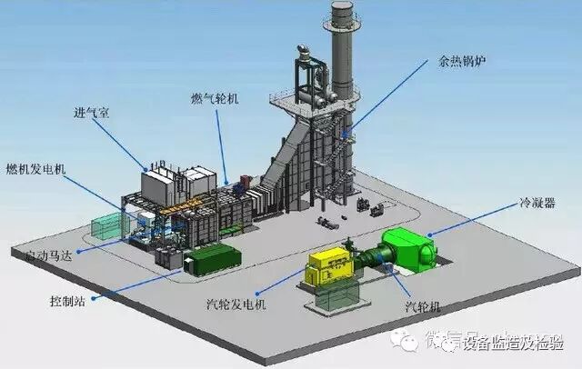

余热锅炉组成及工作过程
在燃气轮机内做功后排出的燃气,仍具有比较高的温度,一般在540℃左右,利用这部分气体的热能,可以提高整个装置的热效率。
通常是利用此热量加热水,使水变成蒸汽。蒸汽可以用来推动蒸汽轮机一发电机,也可用于生产过程的加热或供生活取暖用。
利用燃气轮机排气的热量来产汽的设备,称为“热回收蒸汽发生器”,表明回收了排气的热量。
我国习惯上称为“余热锅炉,并把燃气轮机的排气简称为“烟气”。
从燃气轮机出来的高温烟气有两路出口,一路进入余热锅炉,从主烟囱排入大气,另一路进入旁路烟囱排入大气。每路烟道上都装有挡板,共有三个挡板,主烟道上的挡板称“主挡板”,旁路烟道上的档板称“旁路档板”,主烟囱处的档板称“烟囱挡板”,各挡板是配合使用的。
通常余热锅炉由省煤器、蒸发器、过热器以及联箱和汽包等换热管组和容器等组成,在有再热器的蒸汽循环中,可以加设再热器。
在省煤器中锅炉的给水完成预热的任务,使给水温度升高到接近饱和温度的水平;在蒸发器中给水相变成为饱和蒸汽;在过热器中饱和蒸汽被加热升温成为过热蒸汽;在再热器中再热蒸汽被加热升温到所设定的再热温度。
燃气轮机工作而余热锅炉不工作,要开启旁路挡板,关闭主挡板。燃气轮机与余热锅炉同时工作,要关闭旁路挡板,开启主挡板。另一方面为调节余热锅炉的产汽量,主挡板和旁路挡板可以部份开启或部份关闭。
余热锅炉工作时,应该开启烟囱挡板。当余热锅炉短时间停炉,可以关闭烟囱挡板,以防止余热锅炉内的热量损失。因为余热锅炉内温度比较高,周围冷空气可以进入余热锅炉,形成自然对流将热量带走,关闭烟囱挡板就能防止外界气流进入余热锅炉,以保存热量,准备随时起动余热锅炉。如果余热锅炉要停炉检修,希望冷却速度快些,可以开启烟囱挡板。

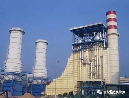

燃气蒸汽轮机余热锅炉
燃气一蒸汽联合循环发电是当今世界上发展极为迅速的一种高效、低污染发电技术,它己成为各国家新建热力发电厂的首选系统,具良好的社会效益和广阔的市场前景。根据燃气轮机烟气特点开发的余热锅炉主要有单压、多压、立式、卧式、自然循环和强制循环等多种结构形式,适应于不同工艺的要求。该系列余热锅炉主要有以下特点:
1、采用模块结构设计,布置合理,性能先进;
2、锅炉能适应不同燃料的燃机,满足不同余热利用需要;
3、锅炉能够适应燃机频繁启停要求,调峰能力强,启动快捷;
4、锅炉采用多层护板绝热保温结构,气密性强,结构简单;
5、锅炉部件组装出厂,安装方便,周期短 。
