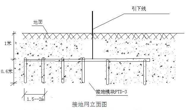

一、防雷接地
防雷接地分为两个概念一是防雷,防止因雷击而造成损害;二是静电接地,防止静电产生危害。
(一)、工厂防雷分为整体结构防雷,就是主厂房防雷,主要基础打接地极、接地带,形成一个接地网,接地电阻小于10欧。再与主厂房的钢筋或钢构的主体连接。水泥混凝土屋顶接避雷带或避雷针,墙外地面还得留有接地测试点,钢构应用镀锌扁铁作直接引到屋顶。
防雷接地图怎么看?主要看什么地方?的图2

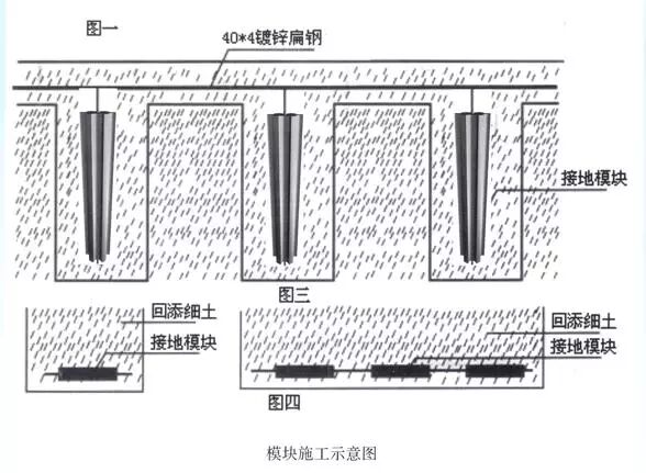

(二)、供电系统接地分为保护接地和工作点接地,保护接地是带电设备外壳接地。工作点接地指零线接地,接地网做法与避雷接地方式一样,接地电阻小于4欧。如达不到要求,则应加接地极,条件不好的,应加电解物及(或)更换土壤。工作接地和保护接地在配电室独立引出,系统可并为一个。工作方式,如地线和零线分开,也可合为一引到用电系统(或设备)。接地系统须重复接地。也有独立分开的方式,TN-S系统。零地不能再合为一。
(三)、仪器仪表接地系统。该系统接地电阻小于1欧,不能与防雷接地连接。
(四)、防静电接地,如油管等,每隔(弯头)35米就得有一处可靠接地(可系统也可独立),电阻小于30欧。

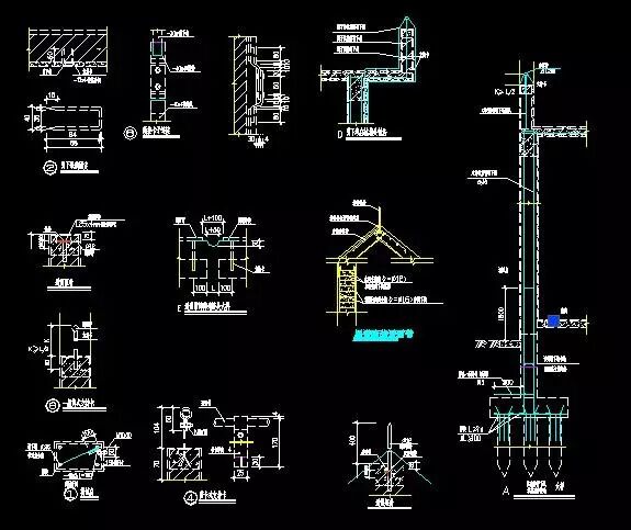

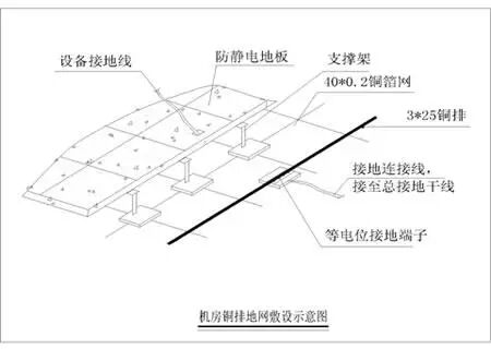

二、防雷接地装置部分概念
1) 雷电接受装置:直接或间接接受雷电的金属杆(接闪器),如避雷针、避雷带(网)、架空地 线及避雷器等。
2) 引下线:用于将雷电流从接闪器传导至接地装置的导体。
3) 接地线:电气设备、杆塔的接地端子与接地体或零线连接用的正常情况下不载流的金属导体。
4) 接地体(极):埋入土中并直接与大地接触的金属导体,称为接地体。分为垂直接地体和水平接地体。
5) 接地装置:接地线和接地体的总称。
6) 接地网:由垂直和水平接地体组成的具有泄流和均压作用的网状接地装置。
7) 接地电阻:接地体或自然接地体的对地电阻的总和,成为接地装置的接地电阻,其数值等于接地装置对地电压与通过接地体流入地中电流的比值。同时接地电阻也是恒量接地装置水平的标志。
防雷接地图怎么看?主要看什么地方?的图4

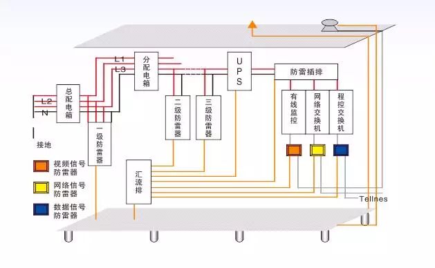

交流电源防雷模块适用于配电室、配电柜、开关柜、交直流配电屏、通信、电子、电力、网络、能源、铁路、公路等系统的电源保护; · 建筑物内有室外输入的配电箱、建筑物层配电箱; · 用于低压( 220/380VAC)工业电网和民用电网; ·信号防雷器用于线路侵入的过电压保护; 避雷针用于直击雷防护; 在电力系统中, 主要用于自动化机房、变电站主控制室电源屏内三相电源输 入或输出端。

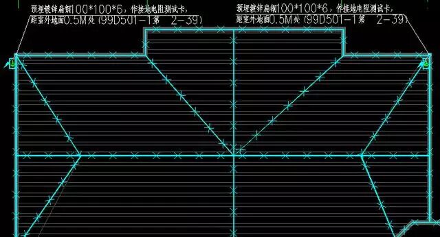

蓝色带叉的线条表示接闪带(避雷带)及支架。 一般要求支架间距1米,拐弯处为0.5米,高度以不低于15CM为宜,采用直径不小于10MM的热镀锌圆钢制作,避雷带焊接搭接焊接,圆钢两面焊接,焊接长度是圆钢直径的6倍,避雷带施工尽量靠近房屋外墙的外边。 支架安装要在直线上,高度保持一致,焊接避雷带时提前校直钢筋,在楼房伸缩缝处可以用软编制铜线跨接,也可以用圆钢折弯预留伸缩。 图中的避雷带敷设按照该建筑物容易被雷击的位置敷设。 白色线条表示避雷网格,根据建筑物防雷分类,网格的大小不一样,只是要求要与避雷带连接在一起。 这个对于防雷施工来说比较简单,要描述起来却比较难,大体就是这些!

①屋顶防雷平面图见附图防雷平面图。
该图例利用热镀锌圆钢Ф12作避雷带,水平敷设时,支架间距为1.0米,转弯处为0.5米。 垂直敷设时,支架间距为1.5米,支架为12mm×4mm扁钢,L=150mm。 不在同一平面的避雷带应该做好垂直连接,引下线距地1.8米处设断接卡,一共设两处,供遥测使用。 屋顶的金属构件通过Ф10的热镀锌圆钢与避雷带就近焊接连通; 避雷带在各连接点与主筋引下线通长焊接,每个柱筋在深处箍筋与每根主筋通长焊接。 建筑物外墙金属构件应与建筑物接闪器、引下线连接为一个等电位体。

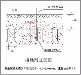

②基础接地平面图见附图接地平面图。

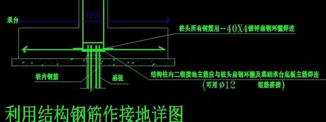

该建筑按二类防雷建筑考虑,接地体利用建筑物基础部分混凝土内两根主钢筋和建筑物四周按网格尺寸不大于10m×10m敷设的环形接地体相互焊接为一体,网格交叉点及钢筋自身链接均应焊牢靠。 防雷装置引下线利用大楼结构外侧主钢筋(不少于两根),钢筋自身上下连接点采用搭接焊,且其上端应与房顶避雷装置,下端应与地网,中间应与各均压带焊接,大楼的总电阻应不大于1欧姆。
此工程采用联合接地,如图8.20所示。 联合接地是将设备的工作接地、保护接地以及建筑物防雷接地共同合用一组接地体的接地方式,由接地体、接地引入线、接地汇集线和接地极四部分组成。 在负一楼低压配电室设接地总汇集排(MEB)一处,防止无关人员触动,各层接地分汇集排设在电缆井内,各层汇集排之间用40×4的热镀锌扁钢连接。 到接地分汇集排的水平接地分汇集线用VV-1X35mm2连接,到金属管道和设备金属外壳的水平分汇集线用BV-1X25mm2连接。 接地极按每隔5m打L50×50×2500的热镀锌角钢,埋深0.8m。
