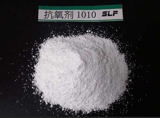

抗氧剂那些事,你都知道吗?的图1

1、抗氧剂1010
1010抗氧剂的测试指标‍
