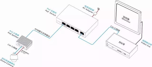

大家好,我是薛哥。PoE供电技术的最大传输距离是多少?其实回答PoE最大传输距离的问题,先要弄清楚决定最大距离的关键因素是什么。事实上,用标准以太网线缆(双绞线)传输直流电是可以传输很远的,这个距离远远大于数据信号的传输距离。所以说,数据传输的最大距离才是关键所在。

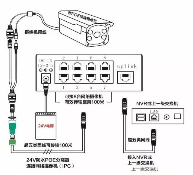

对网络比较了解的朋友,都知道双绞线有一个“无法逾越”的“100米”传输距离。无论是10M传输速率的三类双绞线,还是100M传输速率的五类双绞线,甚至1000M传输速率的六类双绞线,最远有效传输距离为100米。
在综合布线规范中,也明确要求水平布线不能超过90米,链路总长度不能超过100米。也就是说,100米对于有线以太网而言是一个极限,这个极限是从网卡到集线设备的链路长度。
