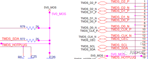

23. 怎么在orcad中点亮整个网络呢?的图1
怎么在orcad中点亮整个网络呢?

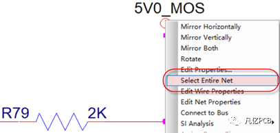

答:第一步,打开任意一页原理图,单击左键选中一个网络,然后单击鼠标右键,选择Select Entire Net,进行网络点亮,如图3-40所示:
23. 怎么在orcad中点亮整个网络呢?的图2
图3-40 网络高亮设置示意图
第二步,选择Select Entire Net以后,回到原理图的界面,可以看到所有的这个网络的连线都显示高亮的颜色,如图3-41所示;
23. 怎么在orcad中点亮整个网络呢?的图3
图3-41 网络高亮显示示意图

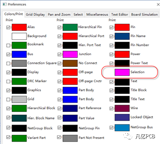

第三步,为了方便查看,高亮的颜色即选中的颜色是可以更改的,执行Options→Preferences…菜单,选择Colors即可进行更改,如图3-42所示。
23. 怎么在orcad中点亮整个网络呢?的图4
图3-42 高亮颜色设置示意图
