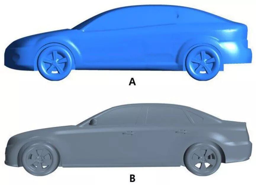

在本文中,选择了两种不同的车型。一个是全尺寸通用快背轿车(没有镜子和光滑的车身底板),另一个是40%缩放的notchback DrivAer(带镜子和光滑的车身底板)。轿车型号长4.32米,宽1.66米,高1.15米。正面投影面积为1.82平方米。 DrivAer模型的长度为1.85米,宽度为0.70米,高度为0.57分钟。这两个模型可以在图1中看到。

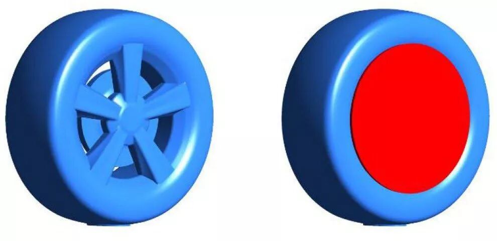

车轮半径分别为0.311米和0.127米。带有不同轮辐形状的5辐式开放式轮圈,适用于这两款车型。此外,为了进行MRF和SM模拟,必须通过界面夹住轮辐区域。辐条区域和接触面片如图2所示。计算域选择长度为11 L(模型前4 L),高度为8 H,宽度为12 W,以避免边界干扰和堵塞率限制在1%。

汽车CFD分析中,车轮旋转不同模拟方法的比较研究的图1
图1.快背式和NotchbackDrivAer模型
汽车CFD分析中,车轮旋转不同模拟方法的比较研究的图2
图2.车轮和辐条区域

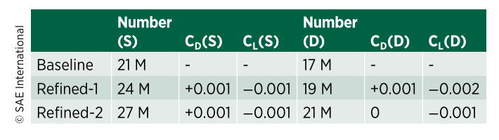

为了消除由于网格数量不足而导致的数值误差,有必要研究网格独立性。通过缩小最大网格体积,为每个模型生成三个不同的网格。网格数量及其结果如表1所示。在表1中,可以得出结论,对于不同的网格,C d和C l都没有值得注意的变化。因此,本文将两种模型应用于基线网格,总数分别约为2100万和1700万。
表1具有不同网格的Cd和Cl

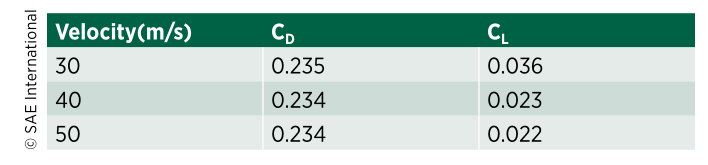

已经发现,雷诺数可能会显着影响40%比例的DrivAer模型的力结果。因此,有必要研究雷诺数对力系数的影响,以证明如果雷诺数进一步增加,结果将不会改变。选择三种自由流速:30 m / s,40 m / s和50 m / s,它们相当于Re =3.53E + 6,Re = 4.71E + 6和Re = 5.89E + 6.阻力和升力系数的结果可以在表2中看到。
在表2中,可以看出当速度达到40m / s(Re = 4.71E + 6)时,CD和CL几乎保持不变,因此可以推断Notchback DrivAer模型的临界雷诺数是关于4.71E+ 6.这个结果与之前的研究相似。总之,本研究中的自由流速度设定为40 m / s。由于全尺寸快背轿车的长度比DrivAer大得多,因此其雷诺数要高得多,因此这里不再进行调查。

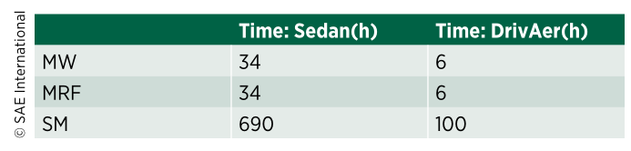

表3显示了三种方法的近似计算时间。 由于这两个模型不是由同一台计算机计算的,因此两个模型之间的时间不能相互比较:
可以清楚地看出,SM方法的计算时间至少比两种稳定方法长10倍。 这个巨大的成本可能来自两个方面。 一个是非稳态模拟的共同成本,另一个是SM的额外成本,这与之前的研究相对应。 因此,只有当滑动网格在计算精度方面显示出明显的优势时,由于昂贵的时间成本,它不适合于工程应用。

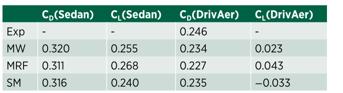

在这项研究中,研究了三种不同的力系数:阻力,升力和通风阻力。 由于本研究主要关注不同方法对非稳态模拟时间平均结果的影响,因此本文所用的所有SM结果均在5个旋转周期的时间段内进行时间平均。 阻力和升力系数如图4所示,还包括DrivAer 的实验数据。
值得注意的是,两辆车的显示趋势是平行的。 这意味着不同车轮旋转方法对不同轿车的影响也可能相似。 来自不同方法的阻力系数不具有显着差异。 三种方法之间的误差低于4%。 这意味着彼此之间的合作仍然很好,本研究中的数值方法令人信服。
然而,当涉及升力系数时,可以观察到三种方法之间的极端差异。尽管快背轿车的升力在比阻力更大的范围内变化,但它仍然小于10%,大约20个counts。然而,通过三种方法提升DrivAer是完全不同的。 MRF和SM的结果变化超过70个counts。由于缺乏实验数据,很难评估升力系数的准确性。由于SM方法被认为是这三种中最准确的方法,因此可能证明MW和MRF无法精确计算某些汽车的升力。 这个结论与以前的论文一致,但其机制仍需要调查。

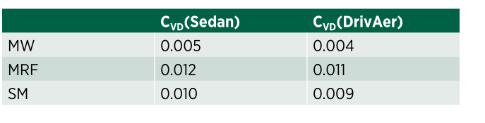

除升力系数外,三种方法的通风阻力系数也不同。 它在表5中给出。
通风阻力系数中两辆车的趋势也类似:MW和SM获得的结果之间的差异约为50%(5个counts)。 并且通过MRF方法获得的通风阻力系数仅略大于SM,大约2个counts。 这个小间隙可能是由数值误差引起的。 这意味着如果在稳定模拟中测量通风阻力,则仅MRF方法足够准确。 由于其巨大的误差,不建议使用MW方法。
表4阻力和升力系数
汽车CFD分析中,车轮旋转不同模拟方法的比较研究的图6

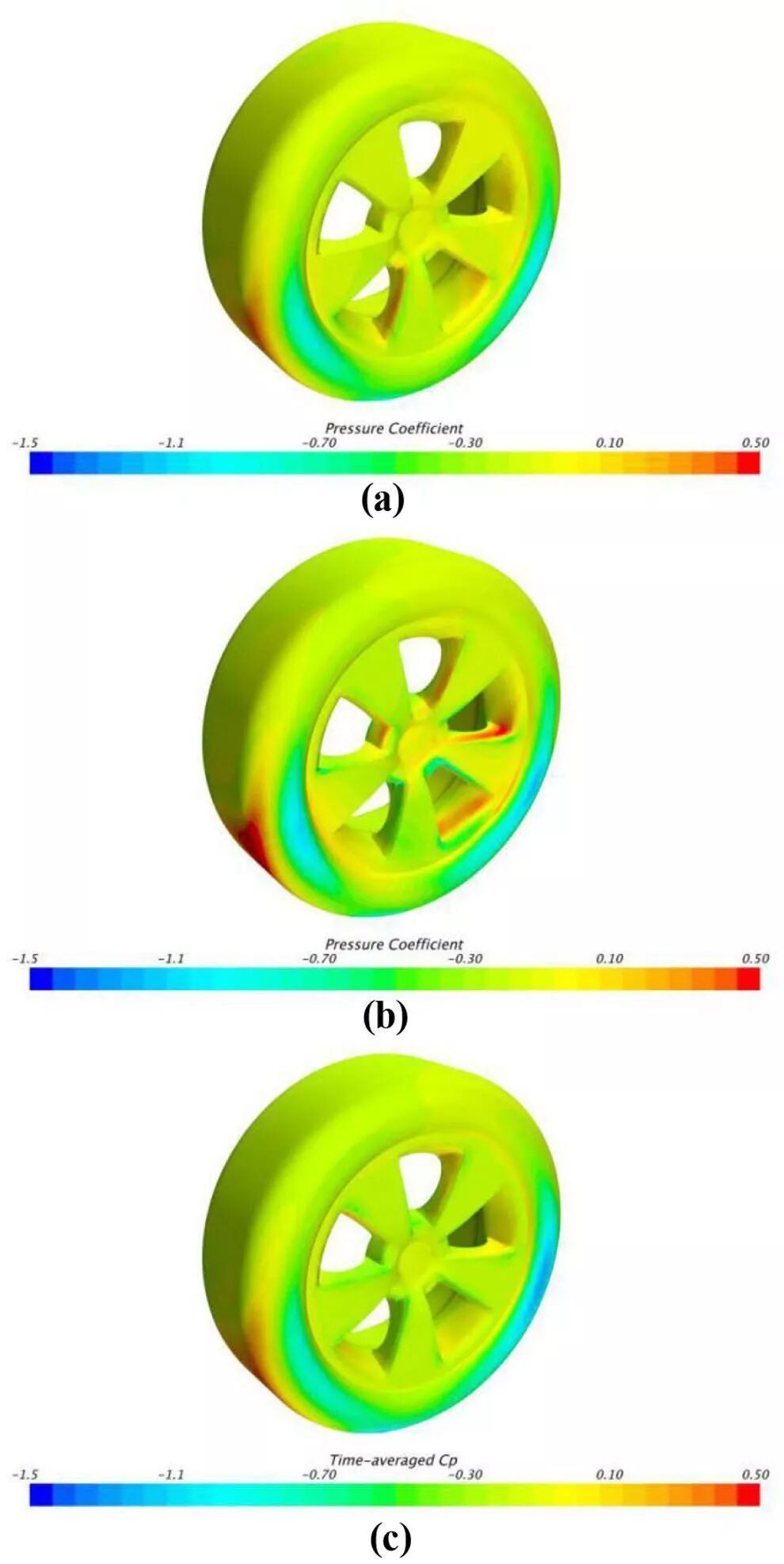

汽车CFD分析中,车轮旋转不同模拟方法的比较研究的图8
图3.左前轮上的压力系数(a:MW; b:MRf; c:SM)

为了解释升力和通风阻力系数的明显差异,应仔细分析流场。由于两个模型的结果是类似的,为了简化工作,这里只给出了DrivAer的比较。首先研究通风阻力,因为它在三种方法之间的范围不像升力那么大。图3显示了三种方法左前轮的压力系数。
结果表明轮胎上的压力分布相似。但在辐条上,可以观察到一些差异。在辐条的背风侧,MRF的压力明显高于MW,特别是在后部(图3)。在逆风侧,其压力较低(图3).SM方法的结果似乎这两者之间。此外,由于轮辐的旋转,5个辐条上的压力分布看起来几乎相同。背风侧的高压和逆风侧的低压是通风阻力的主要来源,因此可以部分解释MW的小通风阻力。此外,MRF对辐条侧壁的压力小于MW。所有这些现象表明,MRF对车轮轮辐区域的速度明显高于MW。

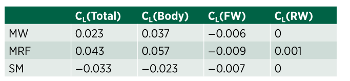

为了找出升力差的来源,表6中列出了不同部件的升力。由于未观察到车轮旋转显着影响汽车的上部,因此不包括后视镜的升力。

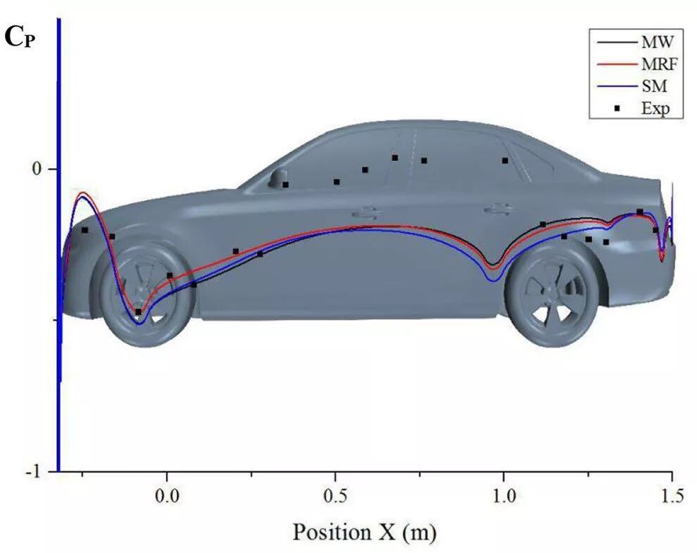

很明显,前轮和后轮都只对整车升力有一点贡献。总升力的差异大致等于车身升力的差异。所以这里只讨论车身升力。此外,从图5中可以看出,车轮旋转对上半身几乎没有影响。这意味着升力差异主要与底部压力有关。图6表示车身底部的中心线C P. 实验数据也包含在内。
在该图中,示出了实验数据与所有三种模拟方法不一致,尤其是在车身底部的中间部分。它可能来自实验装置(例如车轮支柱)。三种方法之间的压力差异不是太大,但仍然值得注意。在大多数地区,MRF计算的压力高于其他两个,但低于后车身的MW。此外,SM的压力几乎是整体车身的最低压力。这些特征对应于上面的车身升力结果。

汽车CFD分析中,车轮旋转不同模拟方法的比较研究的图12
图6车底压力系数

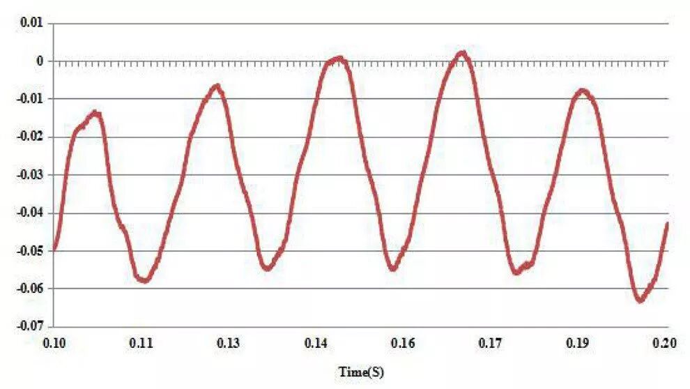

此外,除时间平均结果外,不稳定升力系数也是复杂的。图8显示了在5个车轮旋转周期(收敛后)中由SM方法计算的升力系数变化。
在图8中,应该提到两个有趣的现象:
1.升力系数在很大的范围内振荡,大约50-60计数。
2.升力振荡的时间还包括大约5个完整的周期,这与车轮旋转相同。

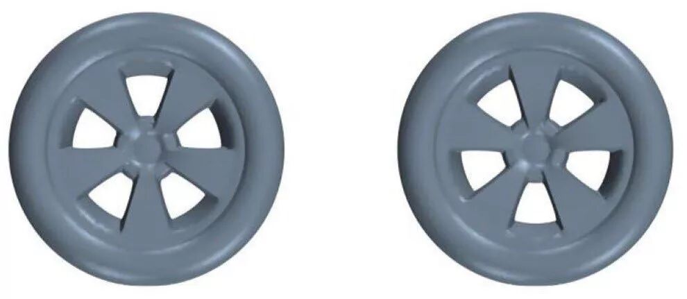

应该指出的是,这两种现象都可以在两种车型上找到。所以他们可能不仅仅是巧合。对于第一种现象,可以假设差异是由轮辐的不同位置引起的。为了验证这一假设,进行了两次额外的稳定模拟:一次是MW,另一次是MRF。与以前的情况不同,这两种配置的车轮都是相反的(旋转180°)。不同的车轮如图所示。
结果显示在表7。

图9.车轮(左:初始;右:反转)
因为车轮是5辐条的,所以倒车轮相当于顺时针旋转36°。但是,升力系数会发生很大变化。两种方法的升力系数均增加40-50计数。虽然阻力系数也略有增加,但并不像升力那么显着。这些显着差异的原因尚不清楚。它可能来自穿过车轮的改变的流动。通常,可以得出结论,带轮子的汽车的空气动力升力对轮辐的位置高度敏感。虽然辐条稍微移动,但仍可能导致升力差异很大。
第二种现象表明流场的主要频率等于车轮旋转的频率。因此这项研究主要集中在时间平均的汽车流场,汽车流场的动态结构将不在这里深入讨论。在一些以前的论文中,动态模式分解(DMD)结果表明在DrivAer的流场中没有主导频率。所以这个现象将在我们未来的工作中谨慎调查。
