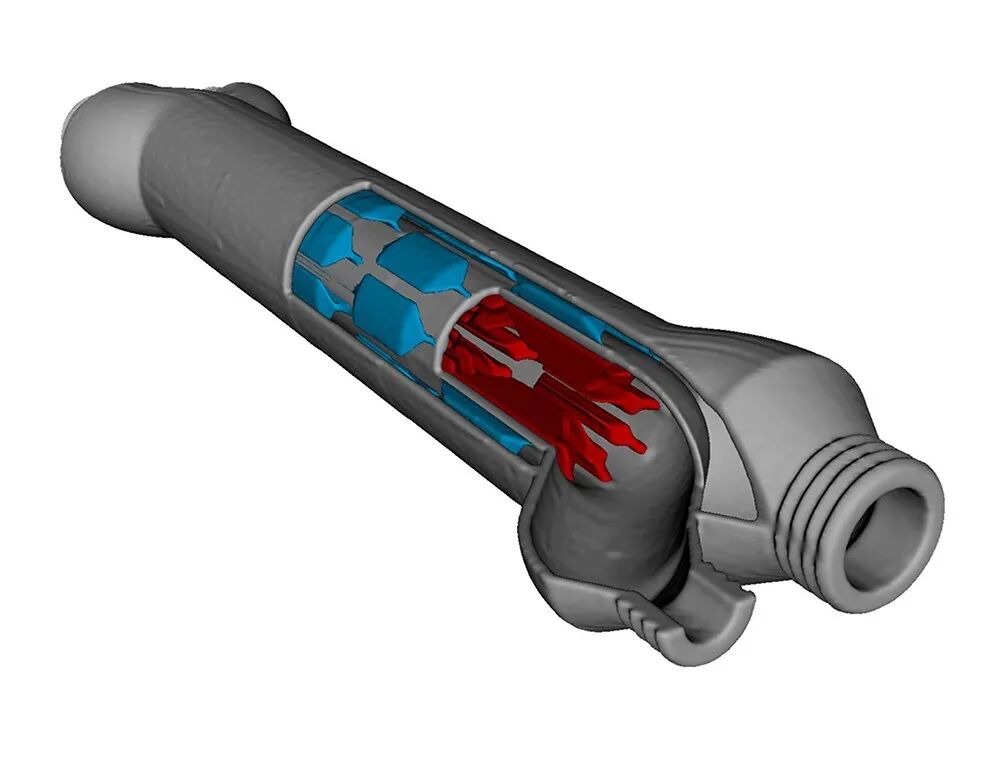

开发团队使用三维设计软件,开发了一种特殊类型的热交换器,叫作管中管交换器,经常用于饮用水系统和建筑能源系统中。管中管交换器的特点是内管嵌套在外管中。他们设计时还在管子的内部设置了一组集成翅片,这是3D打印技术才能实现的内部设计特征。

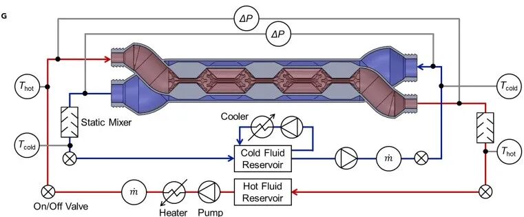

设计确定下来之后,工程师们就用AlSi10Mg打印了热交换器,并在实验室环境中进行了性能测试。3D打印的热交换器的功率密度为26.6瓦/立方厘米,比功率为15.7千瓦/千克,比同类的商业热交换器高20倍左右。
机械科学与工程系副教授Nenad Miljkovic说:"我们设计、制造并测试了一个优化的管中管热交换器,优化后的热交换器的体积功率密度比目前最先进的商业管中管设备高约20倍"。
3D打印优化设计热交换器,性能提高了20倍的图2
△热交换器的内部结构和周围系统,图片来自伊利诺伊大学
