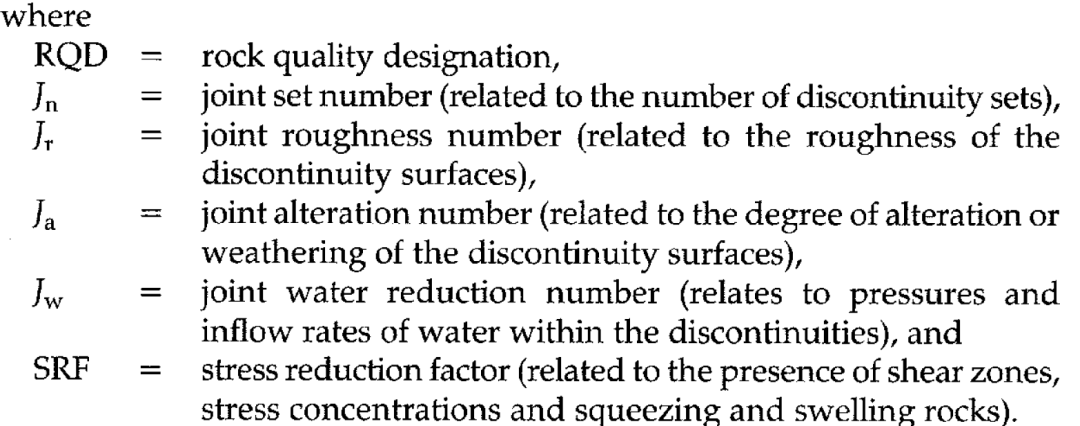

1 引言
工程岩体分类[Engineering Rock Mass Classification]本质上是一种经验设计方法, 尽管最近10年研究者们试图开发新的分析技术和建模工具(例如合成岩体SRM), 以取代使用经验性的工程岩体分类系统来评估断裂岩体的力学特性, 解决在大型露天矿和地下块体崩落法开采中遇到的岩石稳定性问题, 但迄今为止, 在实践的岩石工程中, 仍然代替不了工程岩体分类系统. 这节课简要总结了世界范围内广泛使用的工程岩体分类系统.

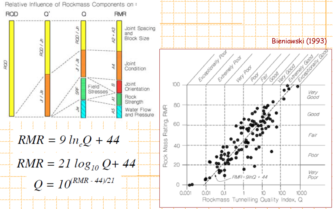

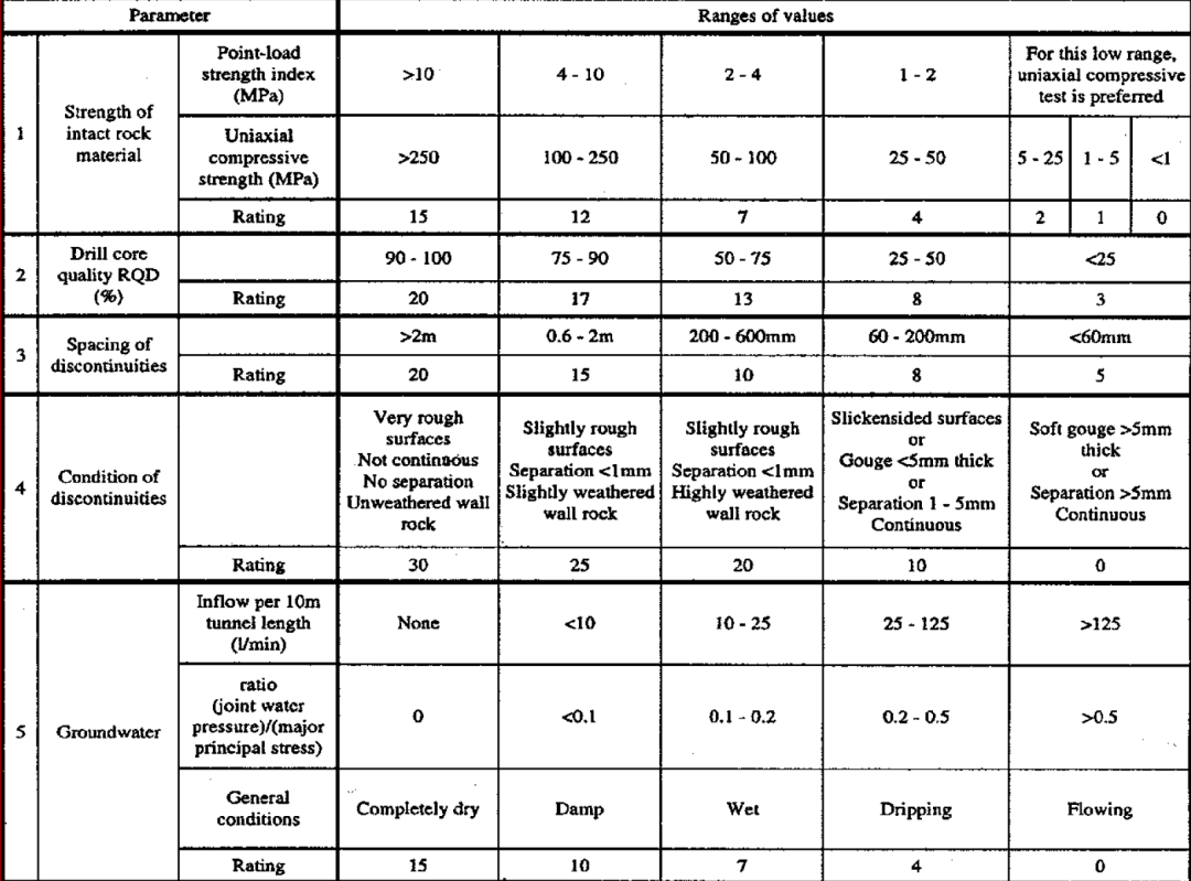

Bieniawski的RMR考虑了完整岩石强度, RQD, 节理间距, 节理状态,地下水以及节理方向, 是1970年代到1990年代之间最广泛使用的工程岩体分类方法, 本次课程主要强调了这种分类.

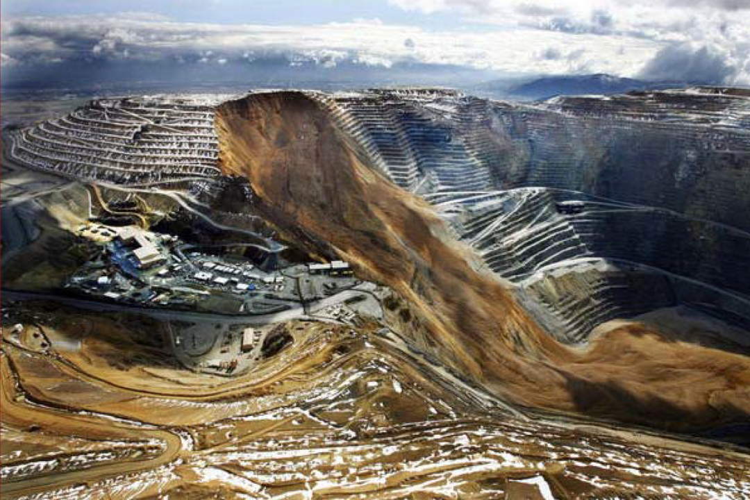

Barton的Q分类方法主要应用于地下开挖, 本次课程没有作为重点, 仅提及而已[Q-System岩石块体尺寸的估算(RQD/Jn)]. 不过近年来, Barton等人也发展了使用于边坡工程的Q系统,参看[边坡工程岩体分类系统Q-slope].

Bieniawski 建立了RMR与Q之间的关系, 如下图所示.
岩石边坡工程课程---工程岩体分类[Engineering Rock Mass Classification](C5)的图5
而Hoek 则建立了RMR, Q和GSI之间的关系用来表示岩体质量指标与岩体强度及变形模量之间的定量关系,参看[工程岩体分类的简要回顾]。
