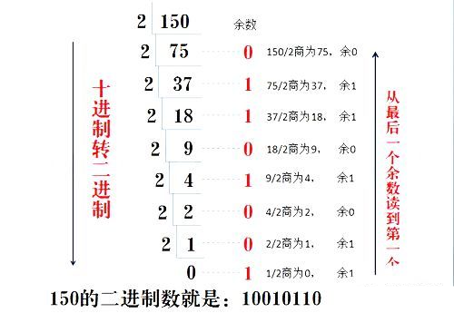

1.十进制转二进制方法为:
十进制数除2取余法,即十进制数除2,余数为权位上的数,得到的商值继续除2,依此步骤继续向下运算直到商为0为止。(具体用法如下图)
PLC中常用数制及各进制的转换方法的图1

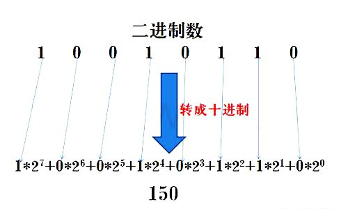

2.二进制转十进制方法为:
把二进制数按权展开、相加即得十进制数。(具体用法如下图)

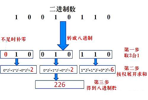

3.二进制转八进制方法为:
3位二进制数按权展开相加得到1位八进制数。(注意事项,3位二进制转成八进制是从右到左开始转换,不足时补0)。(具体用法如下图)
PLC中常用数制及各进制的转换方法的图3

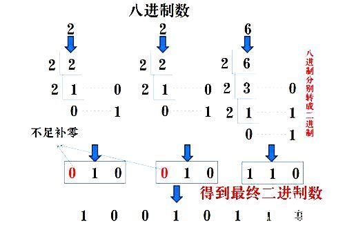

4.八进制转成二进制方法为:
八进制数通过除2取余法,得到二进制数,对每个八进制为3个二进制,不足时在最左边补零。(具体用法如下图)

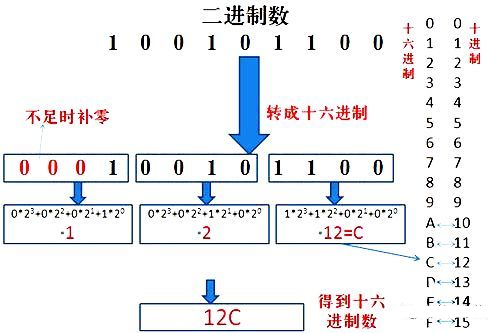

5.二进制转十六进制方法为:
与二进制转八进制方法近似,八进制是取三合一,十六进制是取四合一。(注意事项,4位二进制转成十六进制是从右到左开始转换,不足时补0)。(具体用法如下图)
PLC中常用数制及各进制的转换方法的图5

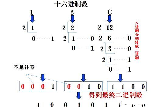

6.十六进制转二进制方法为:
十六进制数通过除2取余法,得到二进制数,对每个十六进制为4个二进制,不足时在最左边补零。(具体用法如下图)
  PLC中常用数制及各进制的转换方法的图6

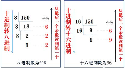

7.十进制转八进制或者十六进制有两种方法:
第一:间接法—把十进制转成二进制,然后再由二进制转成八进制或者十六进制。这里不再做图片用法解释。
 第二:直接法—把十进制转八进制或者十六进制按照除8或者16取余,直到商为0为止。(具体用法如下图)
PLC中常用数制及各进制的转换方法的图7

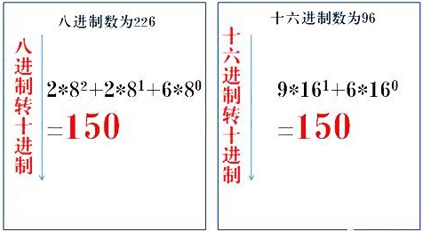

8.八进制或者十六进制转成十进制方法为:
把八进制、十六进制数按权展开、相加即得十进制数。(具体用法如下图)
PLC中常用数制及各进制的转换方法的图8
