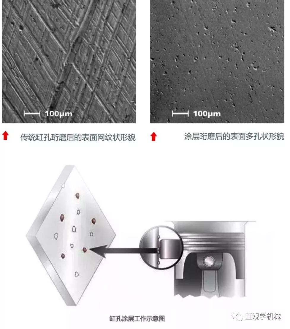

喷涂技术还能这么先进?内孔热喷涂!的图1
工艺原理
缸孔涂层在珩磨后形成具有开放且分散的多孔表面。正是这些平缓圆整的小孔减小了燃油在燃烧室和活塞环的暴露面积;同时减轻了刮油环的切向力,使活塞环更顺畅地进入流体动力学状态,显著降低摩擦阻力和磨损,从而进一步降低油耗和窜气的可能性。
喷涂技术还能这么先进?内孔热喷涂!的图2
特殊的多孔表面储油结构不会像平顶珩磨工艺的网纹结构那样在珩磨过程中被磨掉。随着工作磨损,当涂层厚度逐渐减小时,新的润滑孔又会出现在涂层表面,保证了性能的可持续性。
此外,经珩磨后涂层厚度在120-150微米之间,与铸铁缸套相比,薄壁涂层大大改善了气缸内孔与气缸体间的热能传导。
